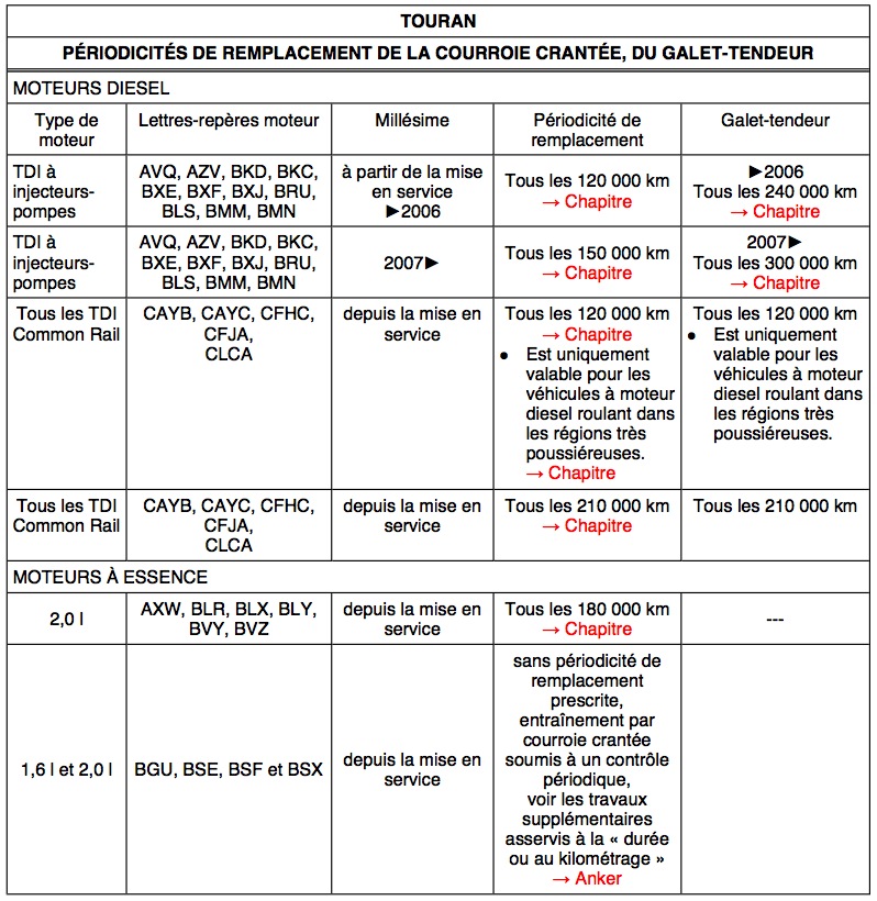

A tous les forumeurs :)
Afin d'avoir des infos complètes sur la périodicité de remplacement de la courroie de distribution des TDI, il serait bien que les propriétaires de TDI fassent une photo de leur livret de touran ( à priori livret 1.1 vers page 11 ) pour connaitre le kilométrage prescrit en complétant de l'année de mise en circulation de leur touran.
Un grand Merci d'avance à ceux qui le feront :)
Tableau au 29/08/2010 :
Moteurs ->TDI 90TDI 105TDI 140TDI 170
2003
2004
2005120 000 - doc jef10120 000 - doc niquau et comodo
jusqu'à 10/2006120 000 - doc toutounoir
à partir 10/2006 et jusqu'à 03/2007?150 000 - doc tofledev??
à partir 03/2007]150 000 - doc chiminel150 000 - doc McRai et Deuns63
2008150 000 : doc TouranTDIDSG150 000 selon un retour
2009150 000 - doc DAN29 et Bato77
2010
2011210 000 selon plusieurs retours
2012
Tableau fourni par Farnouche Merci

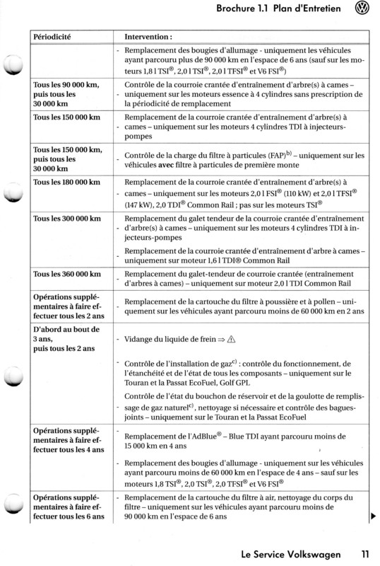

Je n'ai pas de scan à ma dispo, donc j'ai pris une photo du manuel de mon Touran de 2007
Fichier(s) joint(s):
plan entretien.jpg [ 97.31 Kio | Vu 14380 fois ]
Pour info, nous avons regardé 3 manuels de touran avec des années de constructions différentes dont un de 2008 et les données sont les même

bonjour merci mc rai pour cette photo c'est exact c'est inscrit dans le carnet d'entretien brochure 1.1 page 11.

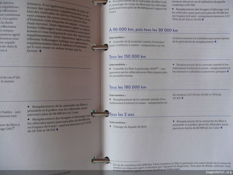

Brochure datant de 05/2009 :
Donc 150000 pour mon freestyle TDI 140 de 08/2009 .
A aucuns moments ils ne parlent de durée .
Merci DAN, impeccable
Oui, jusqu'à maintenant, personne n'a trouvé de prescription écrite sur la durée.

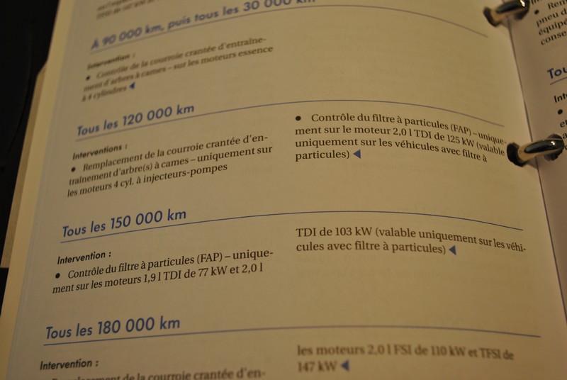

2.0 tdi 140 de 10/2006...

Bonjour
2 TDi 140 DSG - MEC 05/07/2005
Voici ce qui est écrit sur ma brochure allemande !
Texte équivalent à toutounoir, distribution à faire à 120.000 kms pour les moteurs injecteurs-pompes.
Pas de texte sur le FAP, mon Touran n'en étant pas équipé.

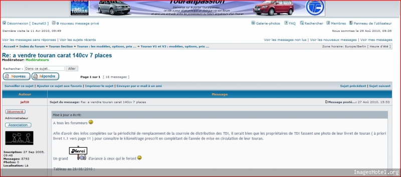

Ce n'est que chez moi ou il y a une erreur dans le titre du post car moi j'ai ça comme titre de post:
Re: a vendre touran carat 140cv 7 places

Bien vu Deuns. :) Cela s'est produit quand j'ai rapatrié le début de la conversation. C'est corrigé Merci
