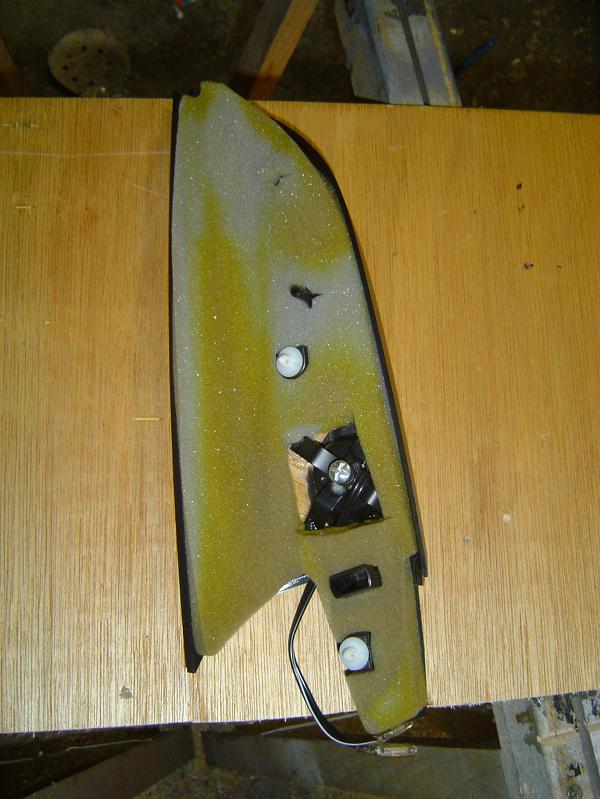

On ne peux retirer cette habillage qu'après avoir enlevé le panneau de porte. Pour moi, ce sera pour integrer 1 tweeter

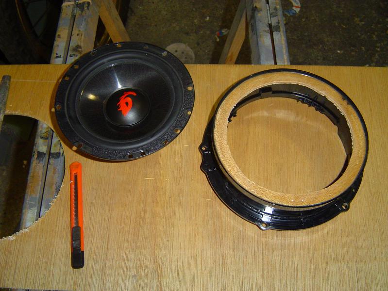

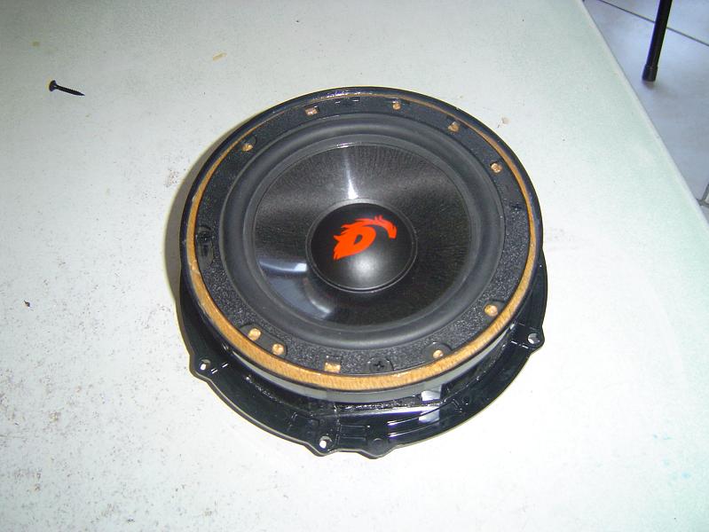

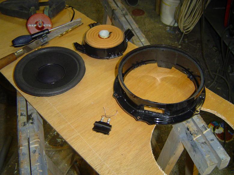

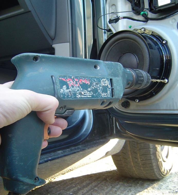

Le haut-parleur est riveté. Une seule solution :

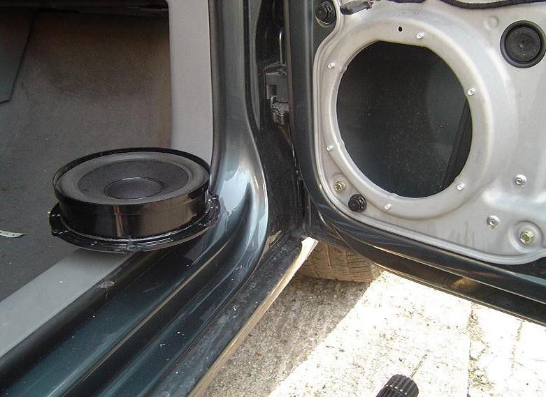

J'ai extrait le haut-parleur du caisson. Pour ça c'est decoupage obligé.

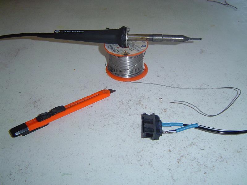

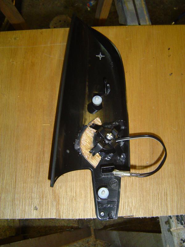

J'ai recuperé la connectique du haut-parleur pour ne pas modifier le faisceau voiture
Support pour le nouveau haut-paleur prêt à monter

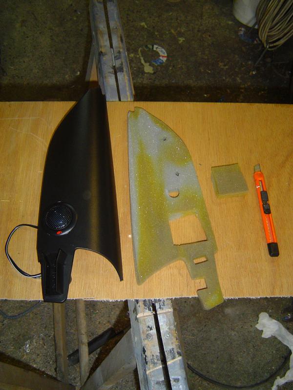

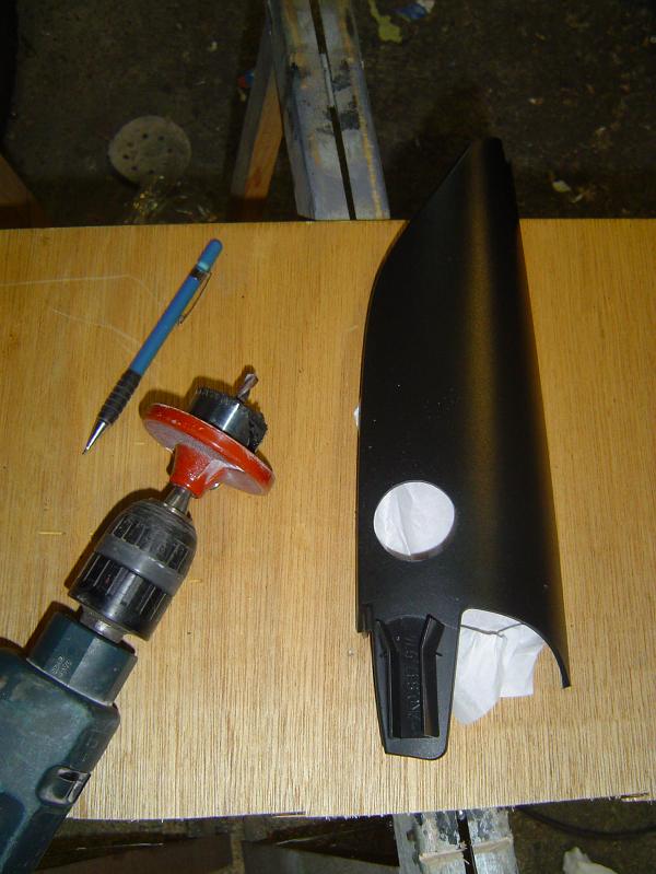

Perçage de l'habillage pour le tweeter
Le tweeter est en place

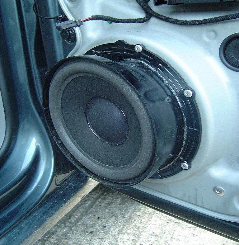

Haut-parleur dans son support

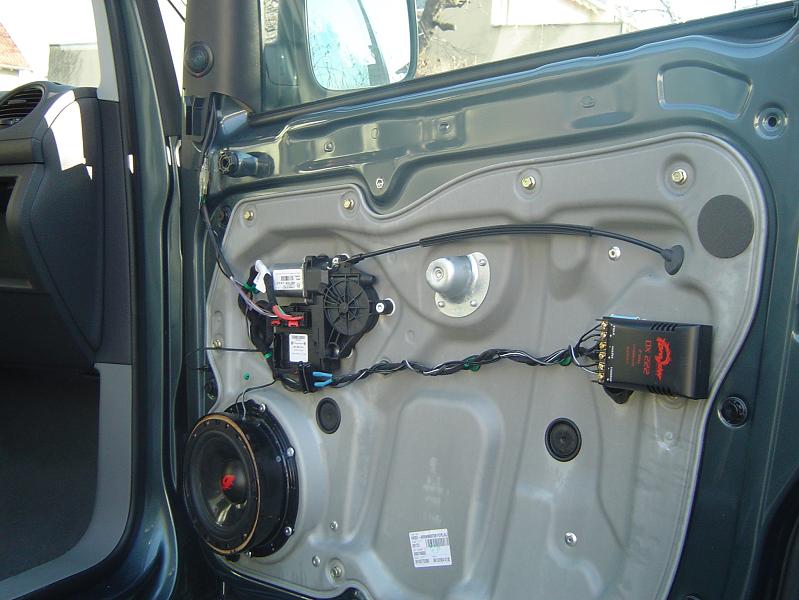

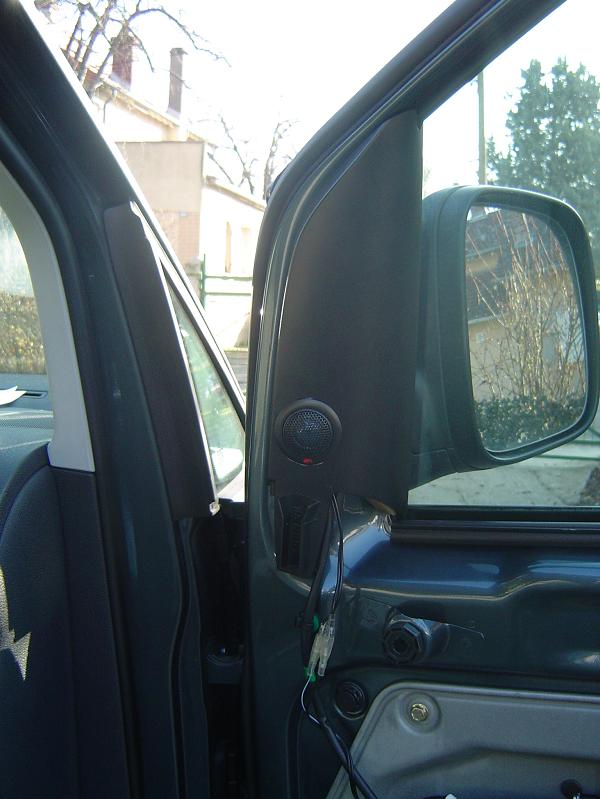

Tweeter remonté dans la porte

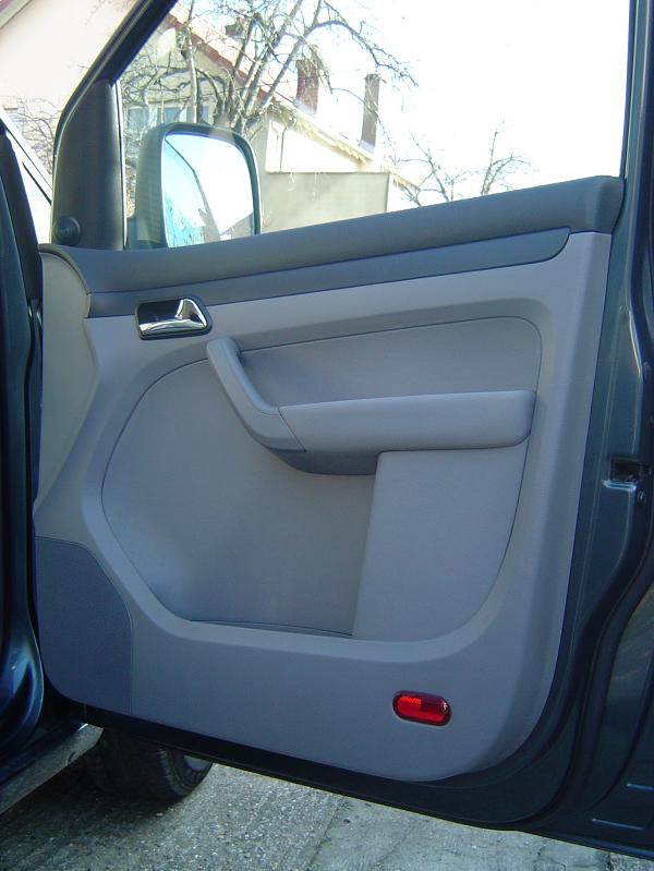

Installation fini reste a remonter le panneau
Le panneau est remonté.
Je trouve le resultat pas trop mal

Apres le démontage du panneau de porte, on trouve ça :

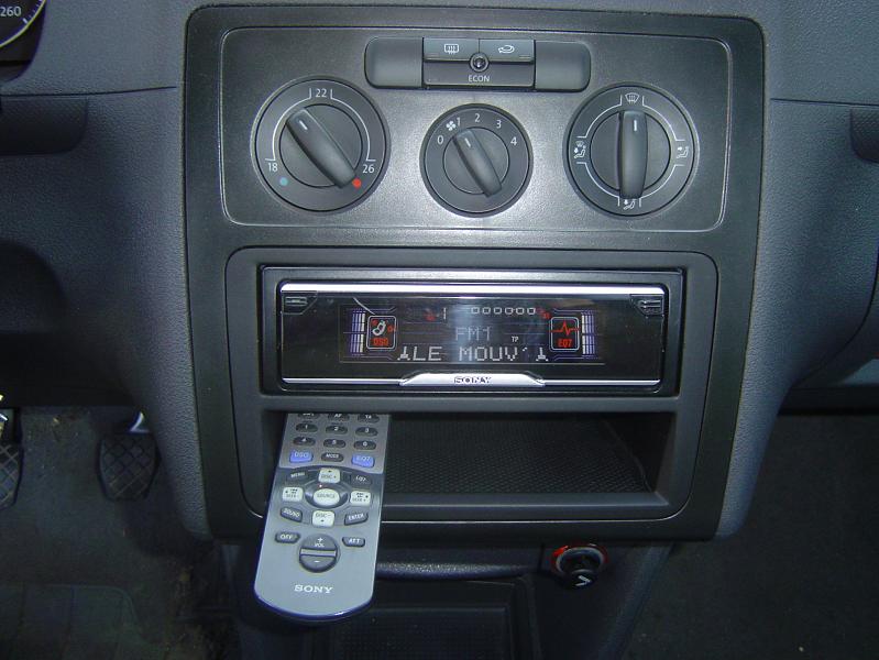

j ai enlevé l auto radio VW pour mettre celui que j avais dans ma voiture precedente ,meilleur son plus puissant plus de réglage plus de memoire de stations affichage du nom du CD lu plus de tout en fait(le seul truc que je regrette du rcd 300 c la fonction gala).maitenant j ai ça:
C est un SONY CDX-CA 850 4x52w pilote de chargeur 2 sortie ligne +1 sortie ampli sub et télécommande
pour les hp il s'agit de woofer 16.5cm 250w max,des tweeter3.5cm 25wpilotées par filtre dont je n ai plus les caracteristiques.C de marque DRAGSTER,marque americaine pas forcement connu en france
j ai eu le son hp d origine avec ce lecteur et ça n a rien a voir, maitenant le son est plus profond les hp ne grésille plus,j ai doublé le volume possible avec ces hp!! le son est mieu reparti dans l habitacle plus qu arajouter deshp a l arriere changer les hp du tableau de bord par des medium 10cm et je serai vraiment content de ma petite instal.
