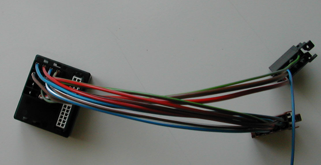

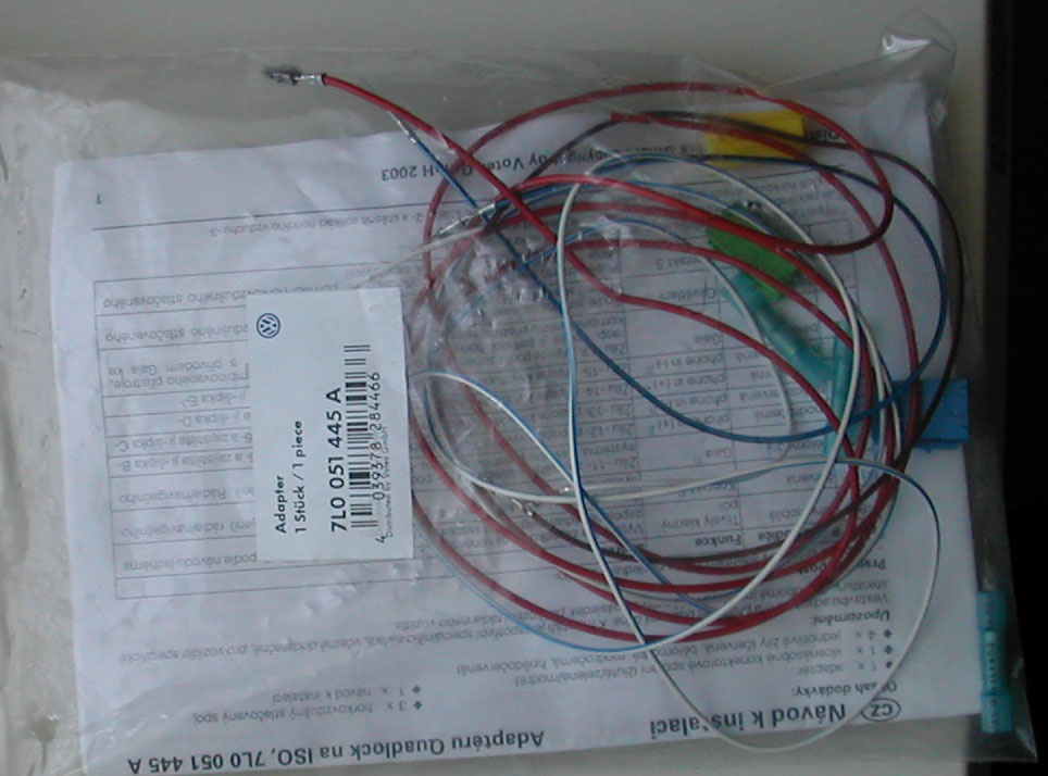

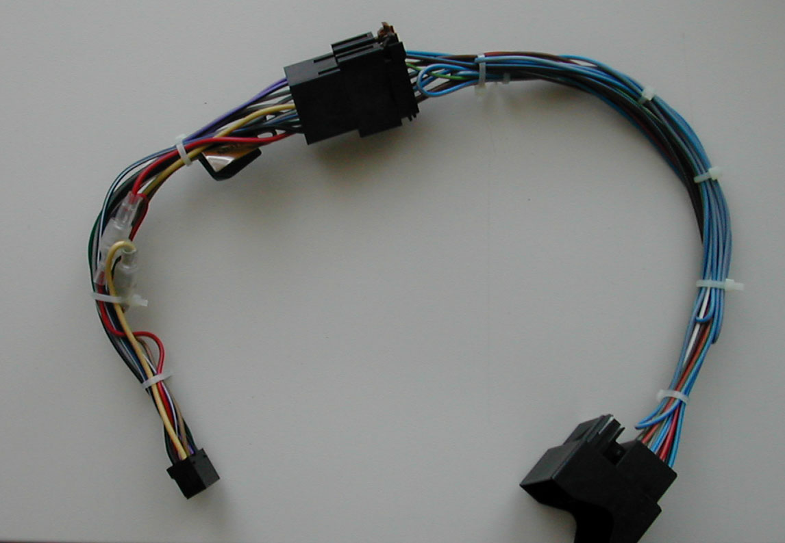

=> Cable Adaptateur VW->ISO : 7L0 051 445A - Prix 20.81 €
[img]http://www.touranpassion.com/images/DSCN1925s.jpg[/img]
[img]http://www.touranpassion.com/images/DSCN1926s.jpg[/img]
[img]http://www.touranpassion.com/images/DSCN1927s.jpg[/img]

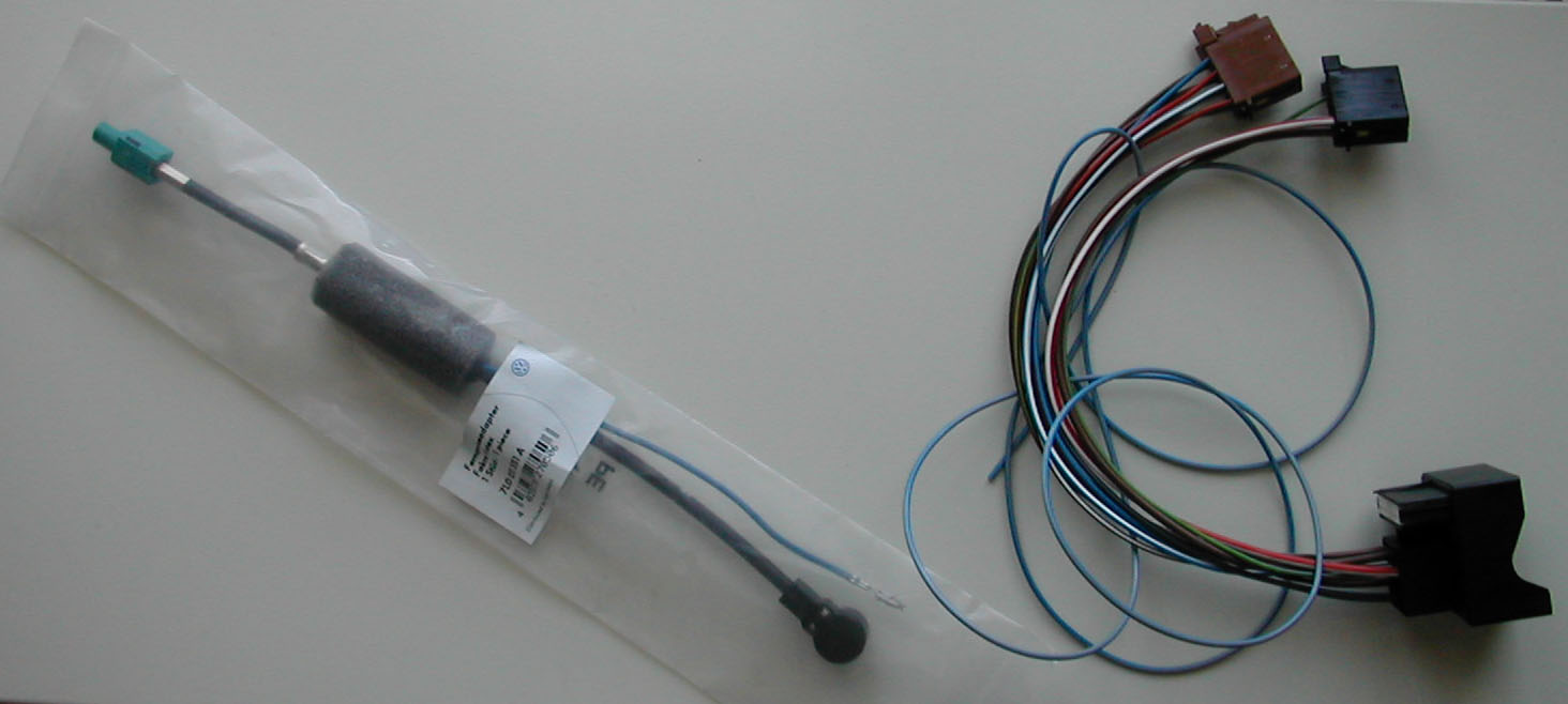

=> Cable Adaptateur Antenne (avec amplification) : 7L0 051 551A - Prix 22.13 €
[img]http://www.touranpassion.com/images/DSCN1922s.jpg[/img]
[img]http://www.touranpassion.com/images/DSCN1923s.jpg[/img]

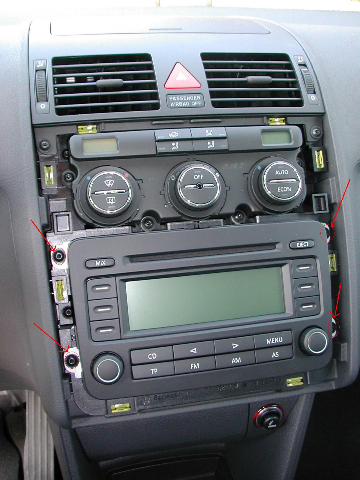

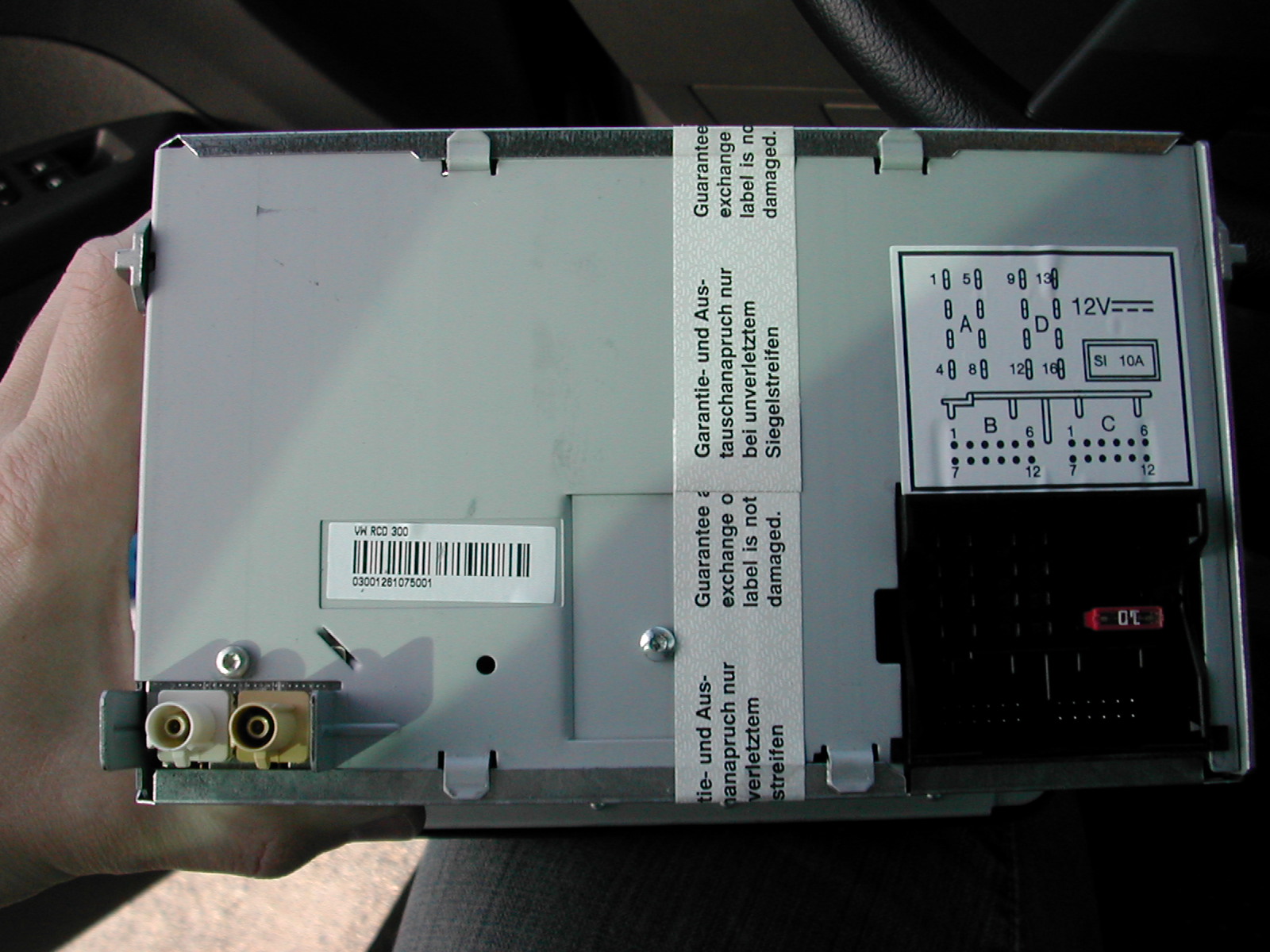

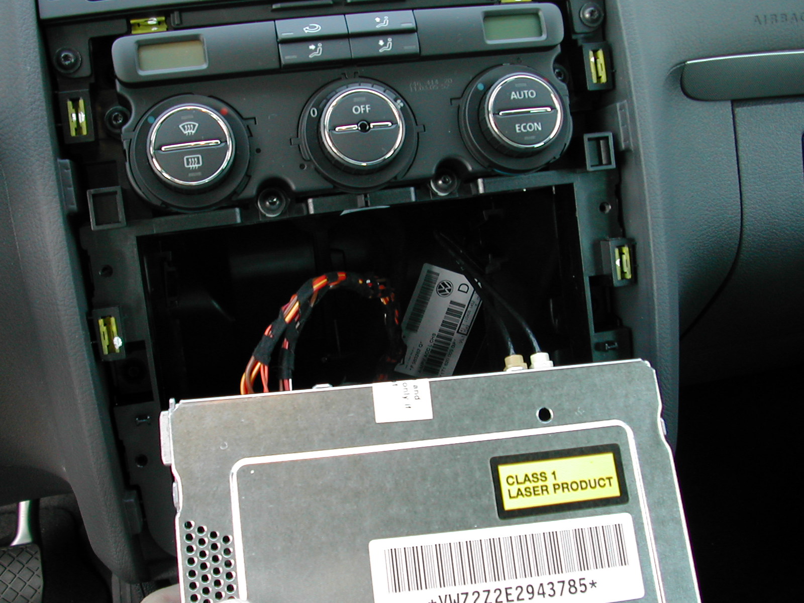

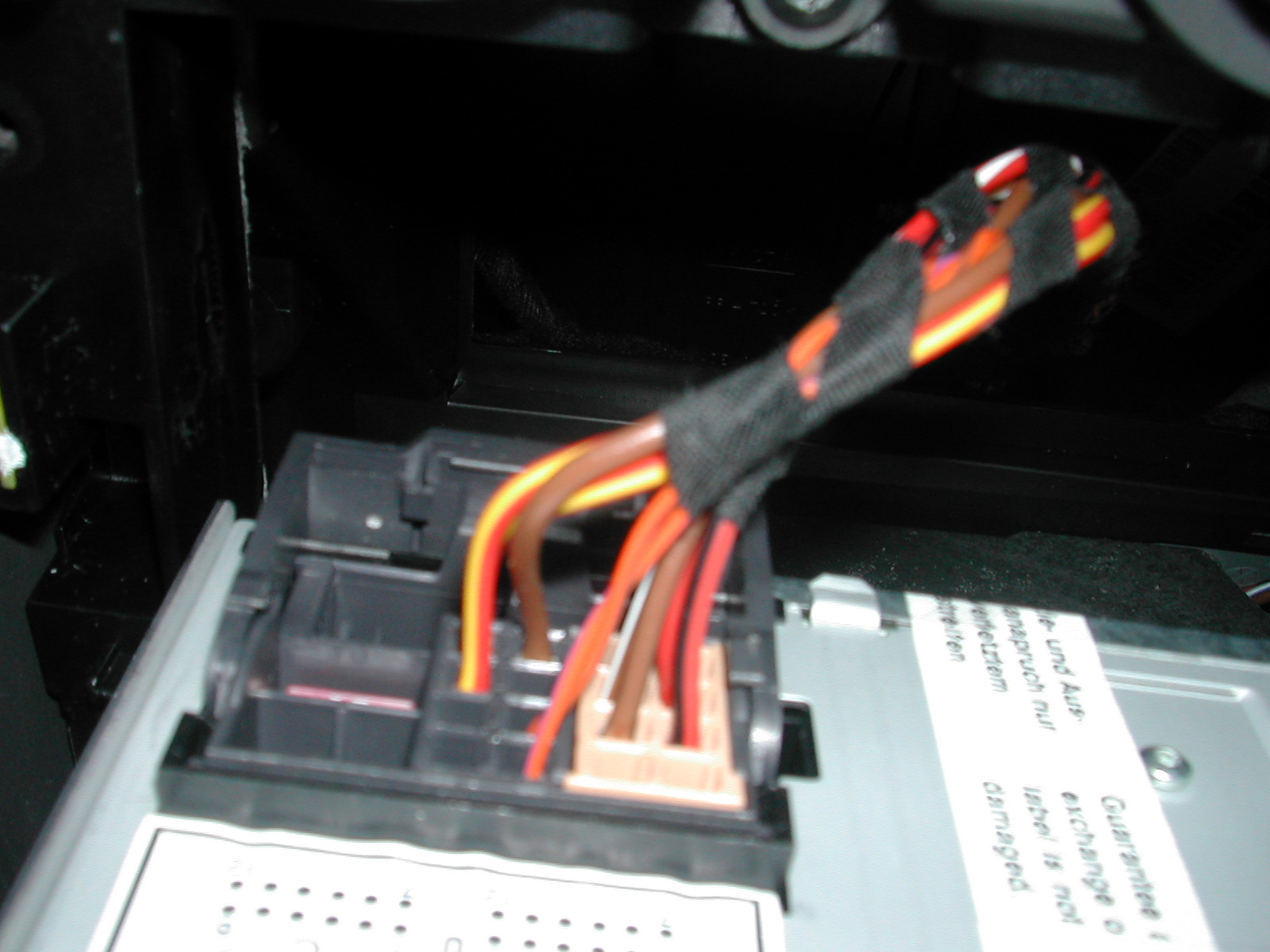

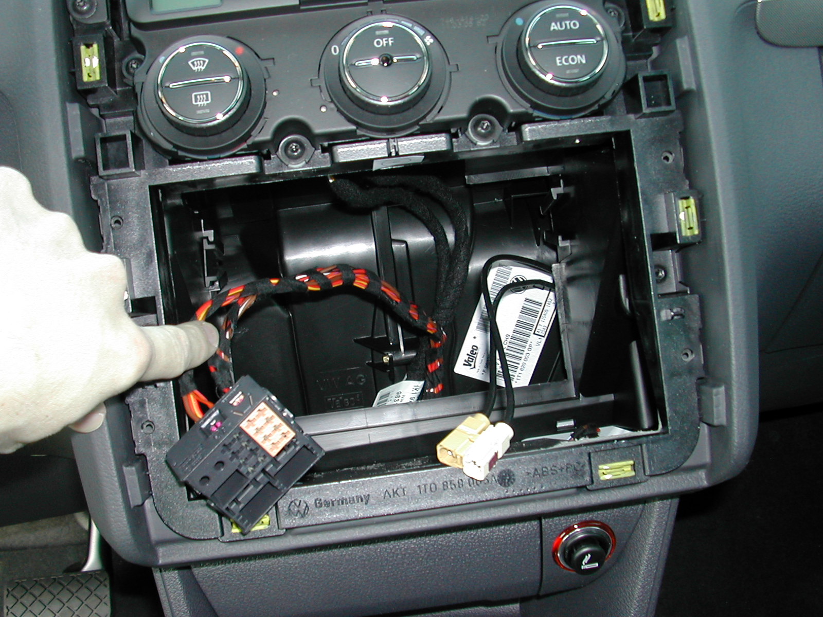

1ère étape : retirer l'ancien autoradio RCD300 maintenu derrière le cache par 4 petites vis Torx.

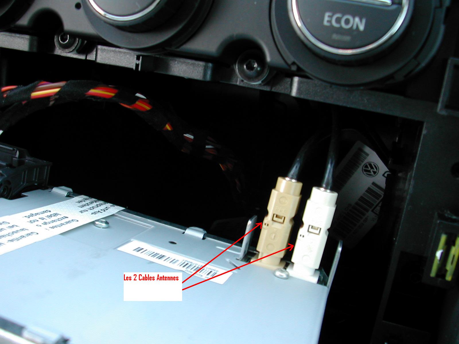

Déconnection des cables : le cable VW et les 2 cables antennes (pour rappel dans le Touran, il y a 2 antennes intérieurs : une dans chaque vitre arrière)

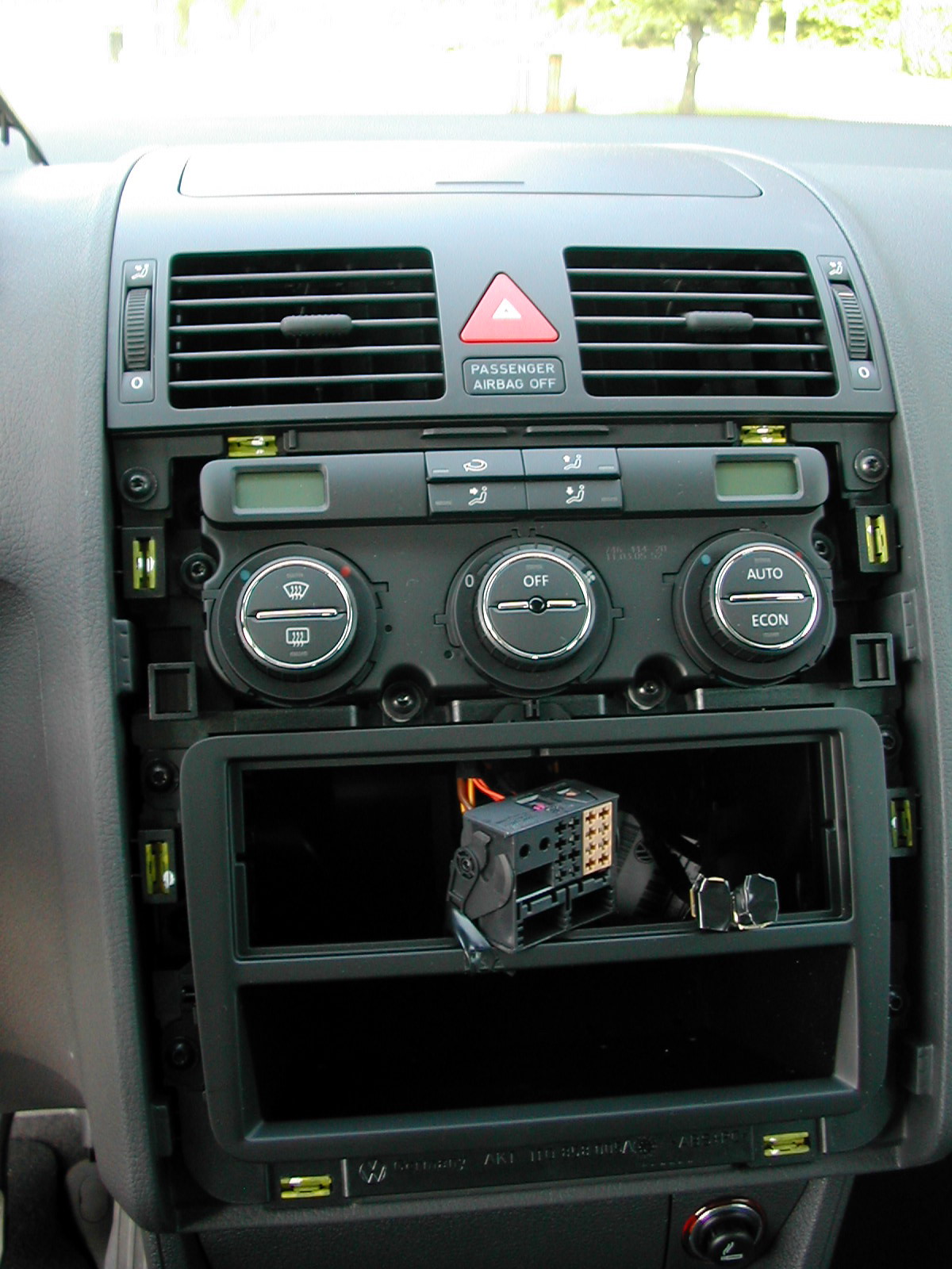

2ème étapes : placer le nouveau vide poche possèdant ainsi un trou pour un autoradio 1 DIN, remettre pour le fixer les 4 vis Torx.
[img]http://www.touranpassion.com/images/DSCN1920s.jpg[/img]
[img]http://www.touranpassion.com/images/DSCN1921s.jpg[/img]

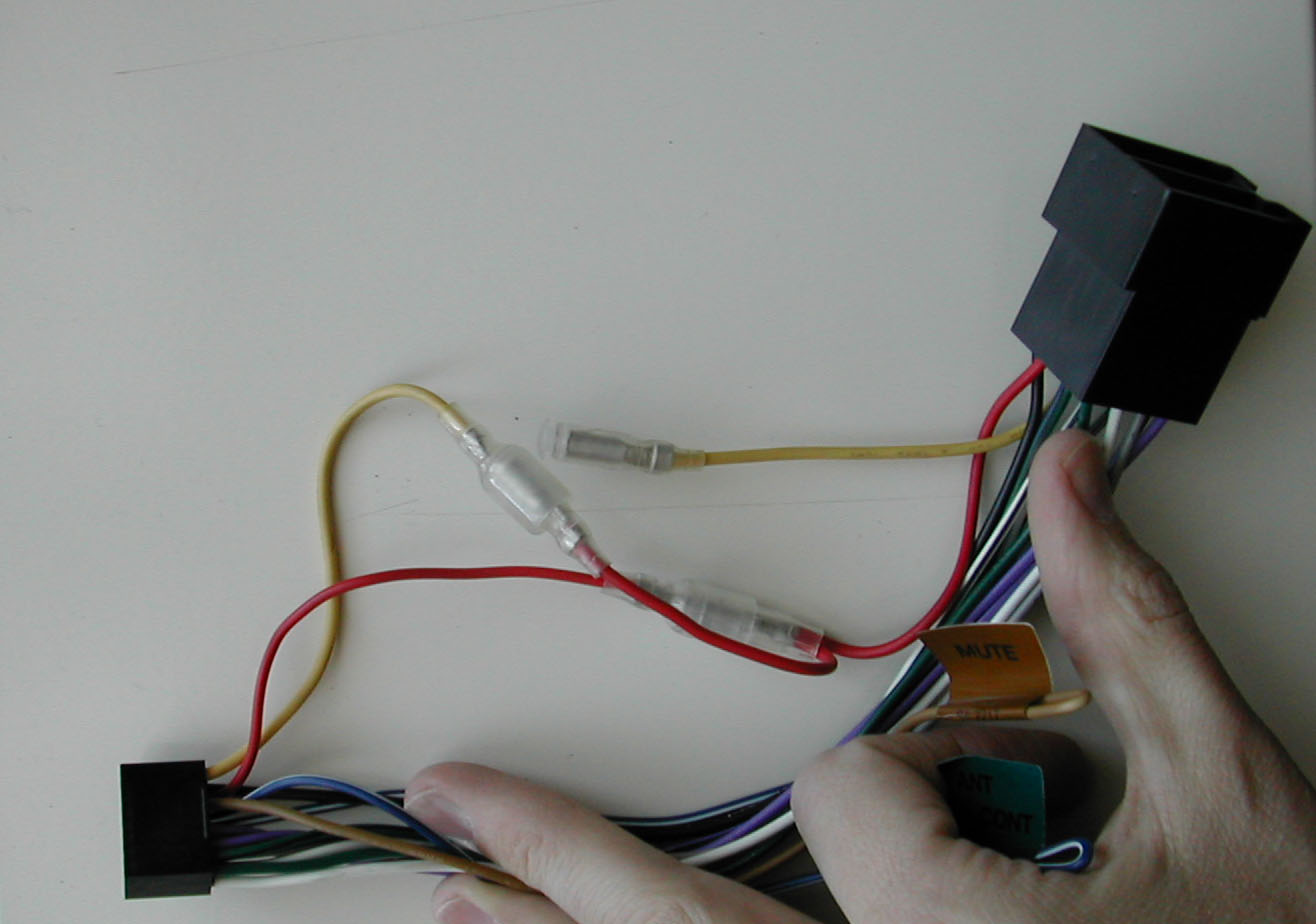

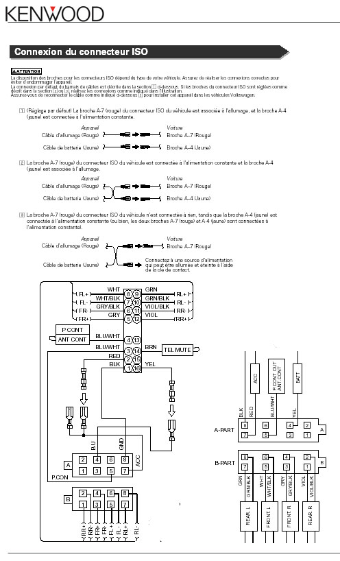

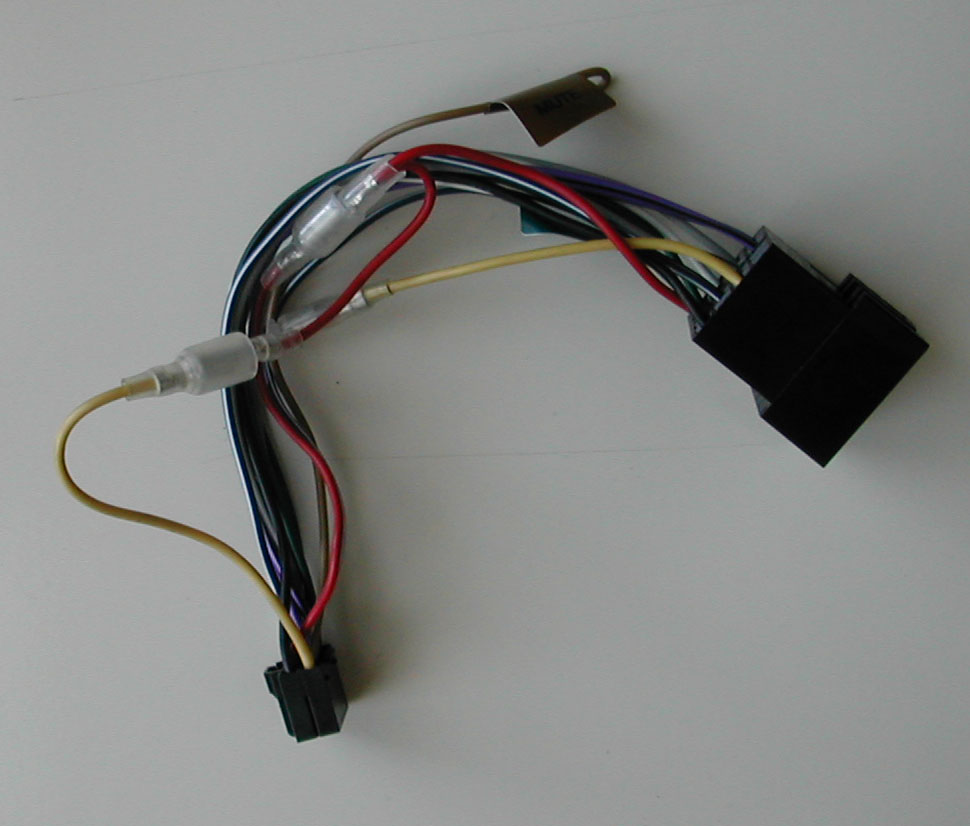

3ème étapes : les cablages.

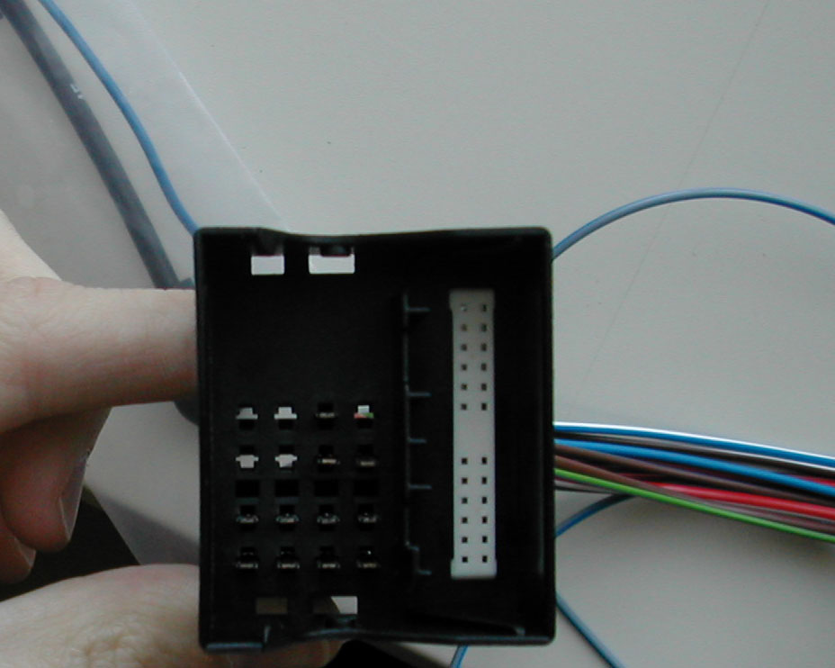

Brancher les cables fournis avec votre autoradio ici pour moi le Kenwood avec adaptateur VW vers ISO.
Sur la prise d'origine VW, il n'y a pas de +12V contact, ainsi sur les cables autoradios Kenwood, il est nécessaire de relier le +12V contact avec le +12V permanent (ou tirer un cable pour le +12V contact depuis la boite fusible (pin 15)).
[img]http://www.touranpassion.com/forum/imag ... 54/Iso.jpg[/img]

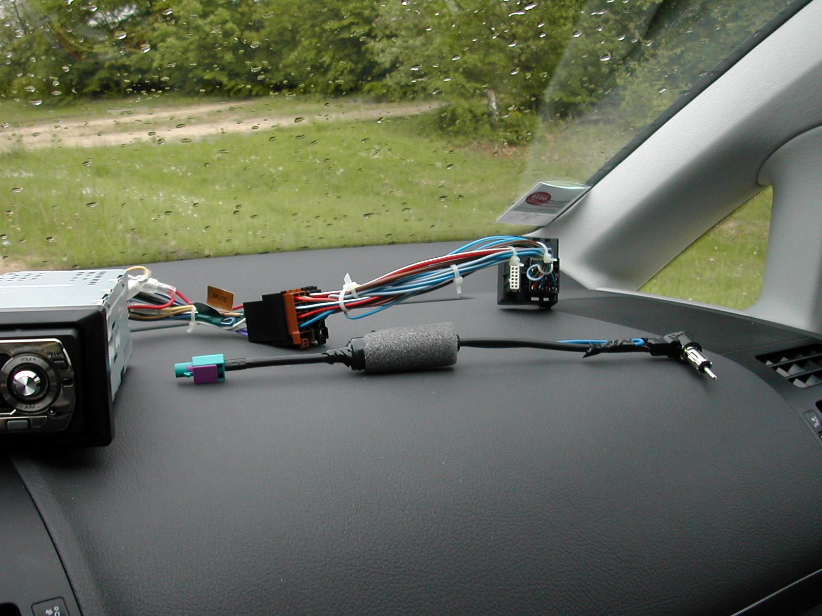

Brancher l'adaptateur antenne entre 1 des 2 cables antenne Touran et le nouvel Autoradio.
[img]http://www.touranpassion.com/images/DSCN1928s.jpg[/img]
[img]http://www.touranpassion.com/images/DSCN1929s.jpg[/img]
[img]http://www.touranpassion.com/images/DSCN1930s.jpg[/img]

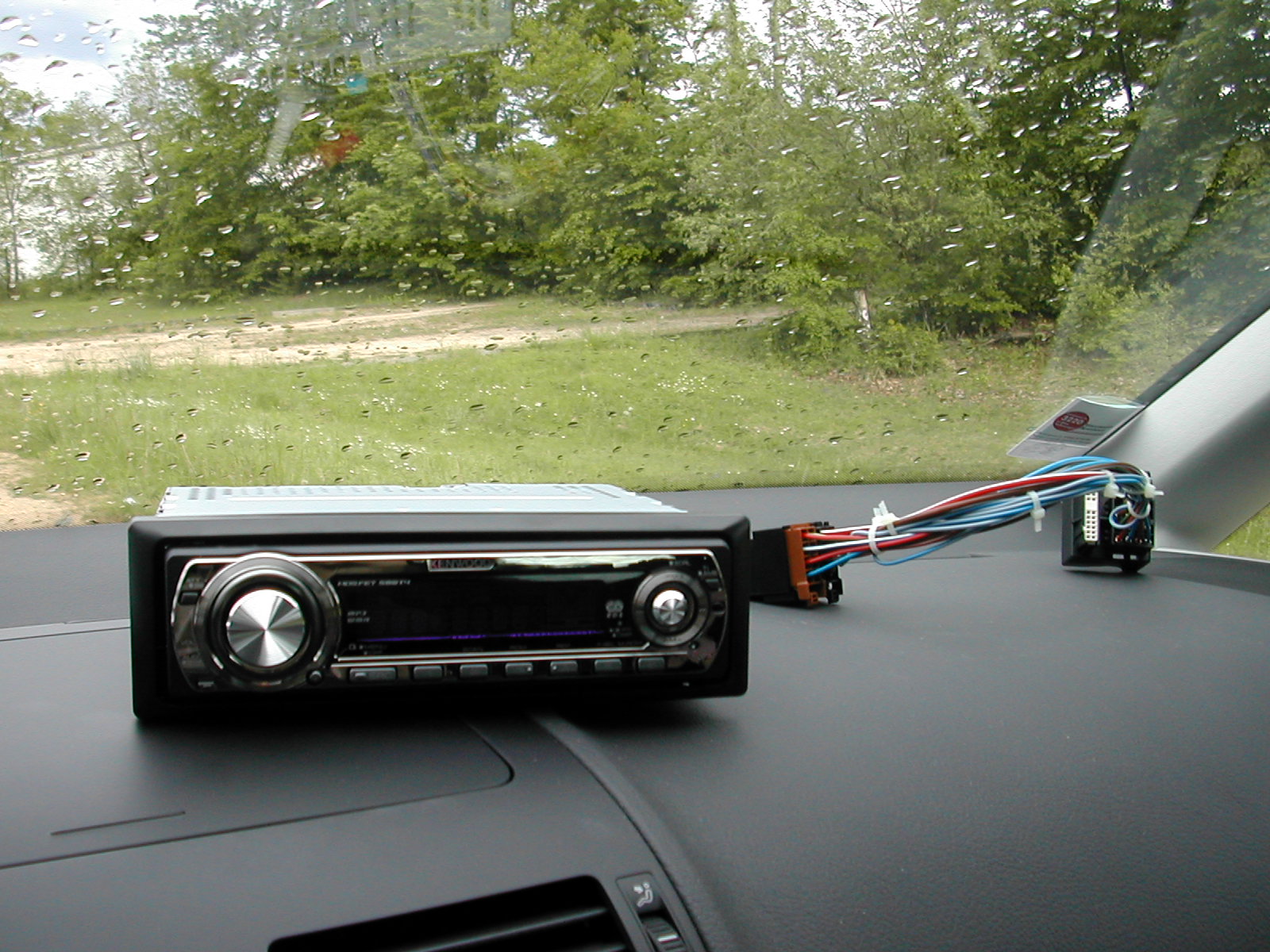

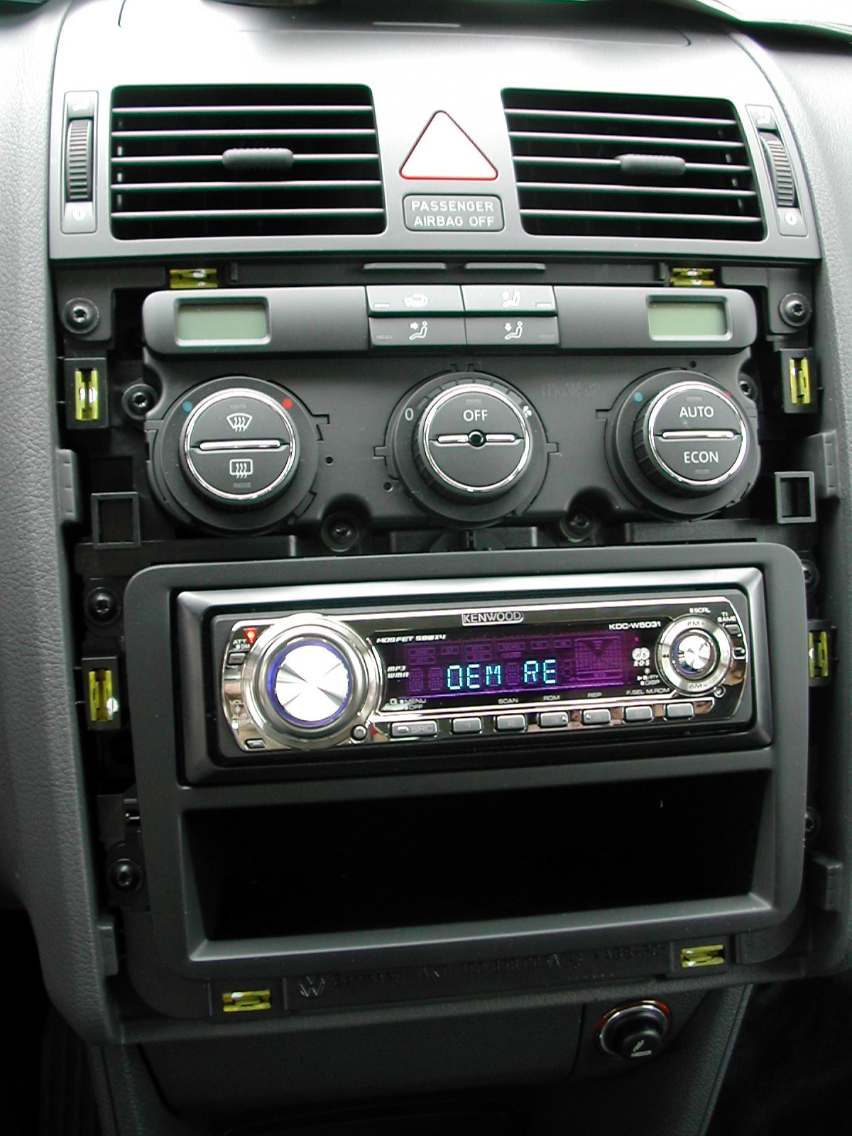

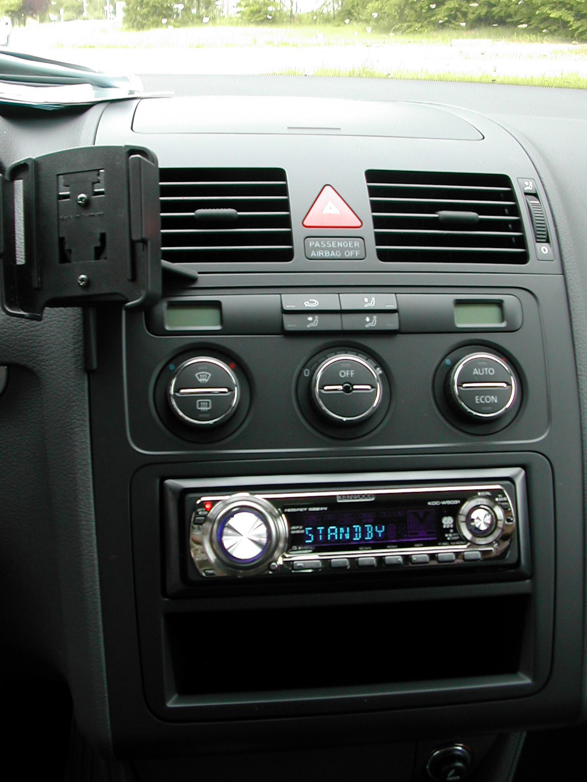

4ème étapes : la mise en place
mettre l'entourage fixation DIN de l'autoradio et le glisser.
[img]http://www.touranpassion.com/images/DSCN1932s.jpg[/img]
[img]http://www.touranpassion.com/images/DSCN1933s.jpg[/img]
[img]http://www.touranpassion.com/images/DSCN1934s.jpg[/img]
[img]http://www.touranpassion.com/images/DSCN1935s.jpg[/img]

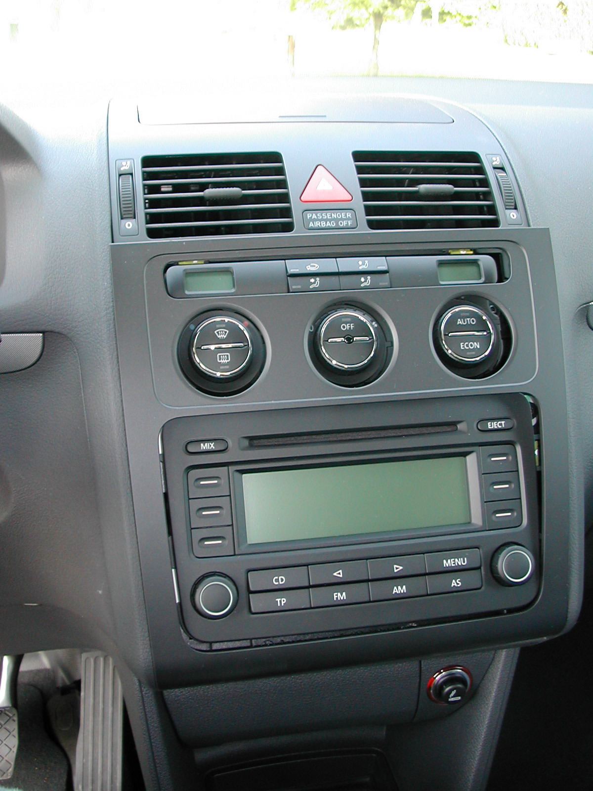

Dernière étape : remettre en place le cache initial autour de l'autoradio.
[img]http://www.touranpassion.com/images/DSCN1940s.jpg[/img]
Et Allumer ! :)
