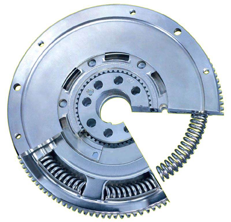

Mauvaise réponse ya pas de ressort dans un volant bi-masse c'est des Silentblocs qui vieillissent mal .ysteph a écrit :Bonsoir,
J’ai posé la question au mécano, il m’a répondu que c’était les ressorts du volant bimasse que sont trop souple, donc provoque ce bruit et éventuellement des vibrations.

Bonsoir,the_squal31 a écrit :Mauvaise réponse ya pas de ressort dans un volant bi-masse c'est des Silentblocs qui vieillissent mal .ysteph a écrit :Bonsoir,
Yvan
Ah bon
Je ne suis pas dans la mécanique auto mais on m’avait dit que justement c’est le principe du volant bimasse d’avoir des ressorts pour éviter les vibrations.
Maintenant je n’en ai jamais eu dans les mains mais sur ces photos, il y a bien des ressorts.

J’ai un ami qui a eu un problème de volant bi-masse sur sa Toyota, c’était un ressort qui avait cassé, c’est pour ça, quand le mécano m’a parlé de ressort, ça ne m’a pas surpris.
Sinon sur internet j’ai trouvé ce document qui présente bien le volant bi-masse.
http://www.schaeffler.com/remotemedien/ ... _de_fr.pdf
Si cela peut aider à comprendre son fonction.
