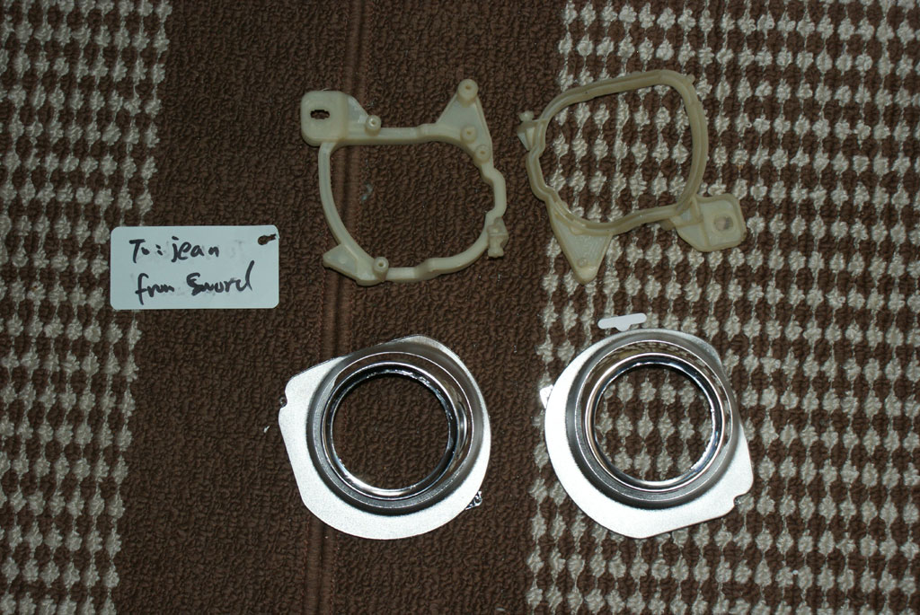

A priori les lentilles du Touran sont compatible avec les Hella E55 bi xenon
quelqu'un peut confirmer?
Si c'est bien ça ces lentilles se trouve sur le net pour 100$
Badazz
Messages : 560
Re: [Installation] lentille xenon dans phare halogene V1
Message par Badazz »
je ne sais pas si elles sont compatibles avec les phares d'origine :?
en tout cas, il manquera quand même l'enjoliveur de la lentille
ça risque de faire moche sans cet enjoliveur
sense80
Messages : 1155
Localisation : 49°54′N 2°18′E
Message par sense80 »
Oui exact, en fait j'ai un contact qui peut m'avoir le tout (lentilles,enjoliveur et support) pour 270$ avec les frais de port. y'a peut etre moyen de faire des économies sur les lentilles, j'en ai vu sur un site d’enchères connu pour 60$. Sinon pour l'enjoliveur et le support c'est 105$
