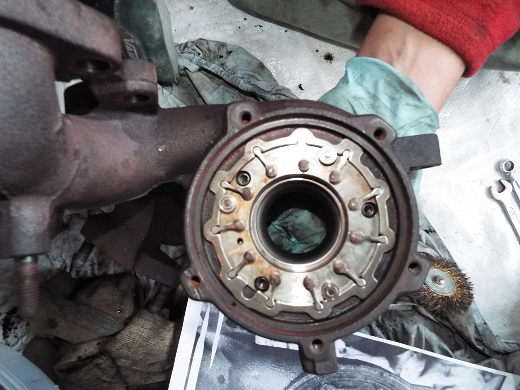

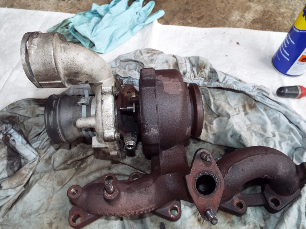

Ce Weekend était le "grand weekend" pour mon turbo (et surtout la GV que je soupçonnais d'être la cause de mes soucis).
Je n'avais plus d'accès à un pont depuis mon dernier post, j'ai pu bosser depuis une fosse cette fois-ci.
Mon modèle étant un BKD, je passe par dessous, en dégageant le catalyseur.
Turbo dégagé en moins d'une heure, mais 45 minutes pour sortir la bête, notamment à cause d'une vis de durite qu'il a fallu retarauder une fois extraite (venant du radiateur de gaz d'échappement)
Une fois le turbo sorti, j'ai pu être rassuré en constatant peu de calamine au niveau du collecteur.
Pas loin d'une heure pour dévisser les 5 vis 6 pans de 10 fixant le bloc turbine d'admission, au détail près que première douche froide, l'une des 5 ne semblait pas d'origine (6 pans de 9 de qualité douteuse, complètement bouffée). Elles ont été remplacées toutes les 5 par des vis de bonne qualité.
30 minutes de maillet et de copieux arrosage de lubrifiant pour décoller la partie échappement du corps du turbo, et cette satanée géométrie variable apparait enfin au grand jour.
Comme "espéré", elle est effectivement grippée, je sais au moins ce qui me reste à faire.
N'ayant pas encore tranché sur le modèle de cuve à ultrason que je compte acquérir, un bain d'une nuit dans le trichlo a été retenu.
En attendant, je me suis lancé dans le "grattage" (très virile) de la calamine côté échappement. Une heure de traitement pour enfin voir réapparaître la fonte d'origine ! (j'ai dû perdre un bon litre de flotte durant cette phase). Nettoyage de la turbine coté échappement, et là, j'ai pris le temps de l'observer.
Je vous poste la photo ... je crois que si ce nettoyage ne peut pas avoir d'autre conséquence que de redonner du punch à mon Touran, il m'a permis de comprendre qu'un achat va être inéluctable. La turbine a pris cher ...

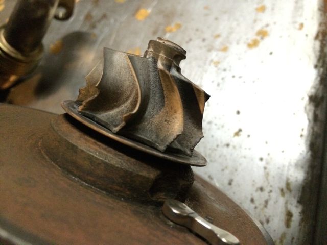

L'état de la turbine se passe de commentaires
Je ne sais pas ce qui a pu provoquer cela, mais pour moi, il ne fait aucun doute qu'elle a été touchée par un des précédents propriétaires (cf les vis de tailles différentes, et leur piètre qualité qui ne colle pas avec le reste). Un corps étranger a-t-il pu la laisser dans cet état ? Se peut-il qu'une mauvaise CHRA ait été mise en place, et qu'il y ait eu des frottements ? Vos avis m'intéressent.
Pour terminer, j'ai fini le remontage de la GV le lendemain (rien à voir, puisque zéro point dur), remise en place de tout l'ensemble (avec une visserie de meilleure qualité), remise en place des durites, du catalyseur, etc., et test.
Fini les sifflements à tout bout de champ, une accélération puissante et régulière, une pèche en bas régime comme dans les tours ... impressionnant.
Maintenant, même si la turbine ne soufre d'aucun jeu, je me dis qu'elle ne peut pas être équilibrée vu son état ... Combien de kilomètres peut elle encore endurer raisonnablement ?
Je n'ai pas envie qu'il y ait de la casse, aussi, je pense à l'achat d'un turbo complet dans les prochains mois (GV incluse), en espérant que cela tienne d'ici là.
Merci pour vos avis et conseils éclairés.

ton chra est tres endommage!vu l'etat des ailettes,je doute que l'equilibrage soit encore correct et il vaudrait mieux en effet envisager serieusement de le remplacer,car tu auras des problemes!il va user radicalement tes joints d'axe et risque d'avaler de l'huile dans l'admission,et la c'est auto-allumage!
