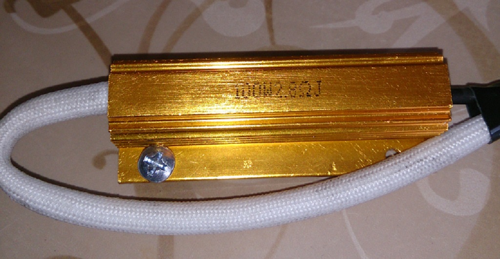

Ok voici le relais:
La résistance:
et l'ensemble:
-- 14 Sep 2013, 14:55 --
Les cercles rouges sont les résistance à fixer sur le chassis elles se branchent sur le +/- du phare
Les cercles bleu se branchent sur les ballasts
Le jaunes est le relais
Le Câble Rouge au + de la batterie
Le Câble noir tout à droite à la masse.
La résistance:
et l'ensemble:

Je retente l'envoi de photo.
- La résistance à fixer sur le chassis
- DSC_0281.jpg (173.14 Kio) Vu 8494 fois
- L'ensemble
les cercles rouges les résistances
les cercles bleu aux ballasts
le cercle jaune le relais
les cercles rose au +/- des phares
le fil rouge et le noir à droite de la photo pour la batterie - DSC_0280.jpg (216.69 Kio) Vu 8494 fois

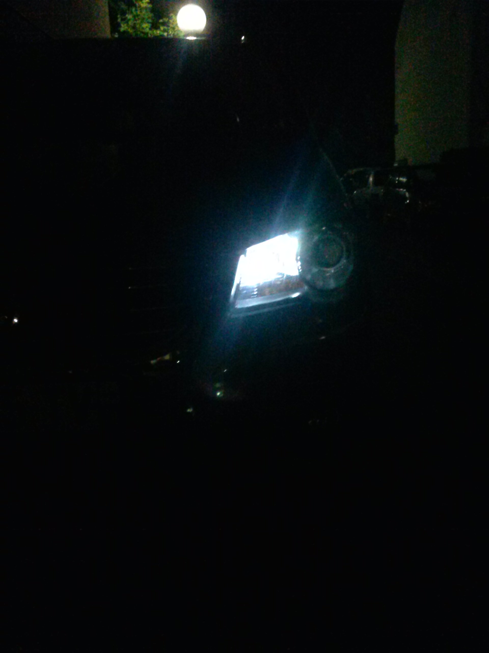

mais le truc c'est que j'ai pas envie de mettre un kit HID..au pire, il doit bien y avoir des ampoules + blanches que celles d'origine non ?
-- 09 Nov 2013, 02:34 --
voilà ce que donnent mes veilleuses LED.. quelles ampoules H7 se rapprocheraient de cette couleur ?
- CameraZOOM-20131105190247075.jpg (198.56 Kio) Vu 8418 fois
Tu connais la température d'éclairage de tes veilleuses exprimée en K ?
Avec des ampoules standards H7 cela va être difficile d'arriver exactement au même résultat.
Perso, j'avais essayé des ampoules avec un revêtement bleuté dessus soit disant effet xénon, mais non
Ensuite, celle qui éclairait assez blanche je l'ai avais acheté chez autobac, de marque Ring de mémoire et gamme ICE.
Mais, rien a voir avec les kit HID
c'était celles-ci :
