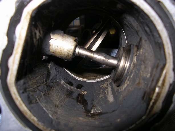

toujours pour faire avancer le schimillimili..., sur mon 140cv, la vanne EGR fait des siennes !
Je l'ai démontée, nettoyée. J'ai voulu la tester en branchant un tuyau dessus et surprisr, la membrane est étanche en soufflant, mais pas en aspirant
Qu'en pensez-vous ? Je n'ai pas trouvé réponse sur le forum....

es que le volet papillon tourne ou pas si oui c'est normal que dans un sens l'air s'echappe pour permettre a la membrane retrouve sa position 0. avec le ressort de rappel. enfin je crois. a+
bubb

Le volet qui est à l'arrière, c'est le papillon d'arrêt. L'EGR est à l'avant de la photo. C'est une soupape...
Et surtout, la chose bizarre, c'est que la membrane est étanche en soufflant, mais pas en aspirant

Sur la pièce il y a deux évents situés sous la membrane.
Ils permettent à l'air d'entrer et sortir pour rester à la pression atmosphérique sous la membrane même lorsque la soupape est sollicitée.
Je pense qu'un évent laisse entrer l'air et l'autre le laisse sortir.
Si la membrane est déchirée et que l'évent de sortie d'air est bouché, tu obtiendras le comportement décrit.

Finalement la membrane étanche dans un sens et pas dans l'autre n'est pas une situation normale. Le défaut est réapparu rapidement.
Comme conseillé plus haut, je suis allé chez AD qui m'a proposé une vanne pour environ 90 €HT, mais pas du Pierburg. Le vendeur n'a pas été capable de me dire la marque, ce qui m'a laissé craindre un "made in China" quelconque.
Par acquis de conscience, je suis allé chez VW. Et surprise, 79.30€HT. Avec la remise pro et le joint, 92.80€TTC....
Depuis le remplacement, tout est OK.
