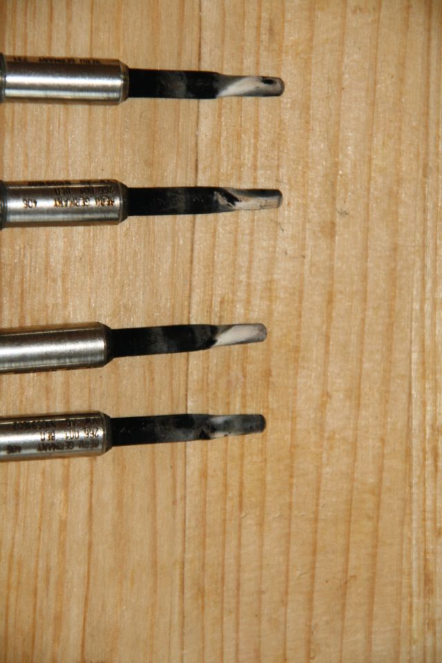

aspect bougie de prechauffage
Message par fullflavor »
Bonjour
Je viens de changer les 4 bougies mais l'aspect m'inquiète un peu.
Une couleur assez blanche. je poste des photos demain pour avoir des infos

SViT a écrit :Tu les à changer toi même ?
oui tout a fait
Voici les photos

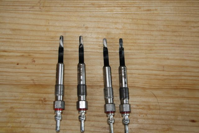

fullflavor
Messages : 7
Enregistré le : 18 juil. 2009, 00:16
Re: aspect bougie de prechauffage
petit problème de taille sur le premier test d'envoi

Ah! ouais elles sont bizarre :shock:

effectivement elles sont bien blanches, sur ma pétrolette j aurais dis carburation trop pauvre :jok:
sinon tu avais quoi comme soucis avant de les remplacer :?:
et qu est ce qui te fais penser que leur état est anormal :?:

Salut,la couleur de tes bougies est normal,ce que tu vois se sont les traces de combustion du cylindre,elles sont inclinées dans la culasse donc il y a une difference de couleur sur la pointe de la bougie.Elles ne jouent pas sur le demarage mais apres ,se sont des bougies qui servent pour la poste combustion.En faite,c'est pour que ton moteur ne claque pas au regime de ralentit apres le demarrage.Ton probleme vient du demarreur.Cdlt.

je confirme les dires de ride42 :
- couleur bougie = j'ai la même
