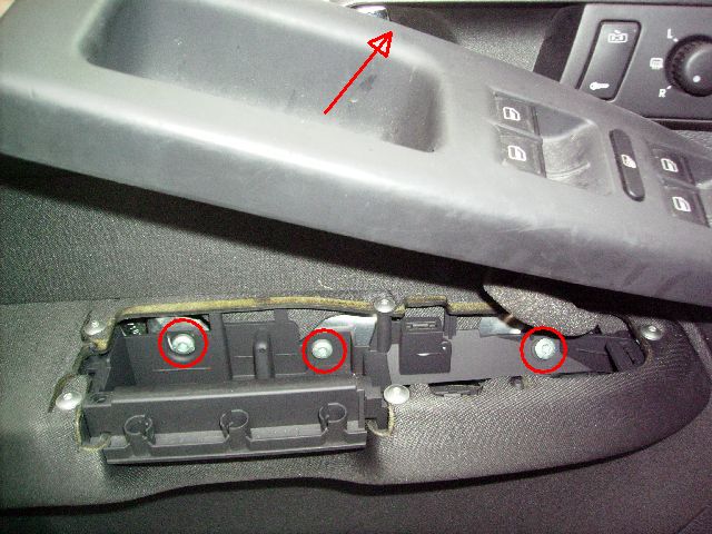

2) Démontage de la garniture de la porte :
[img]http://www.touranpassion.com/forum/imag ... -1_615.jpg[/img]
D'abord, soulever le bloc poignée accoudoir. Il se déclipse facilement.
Ensuite dévisser les trois vis entourées en rouge, clé TORX.
