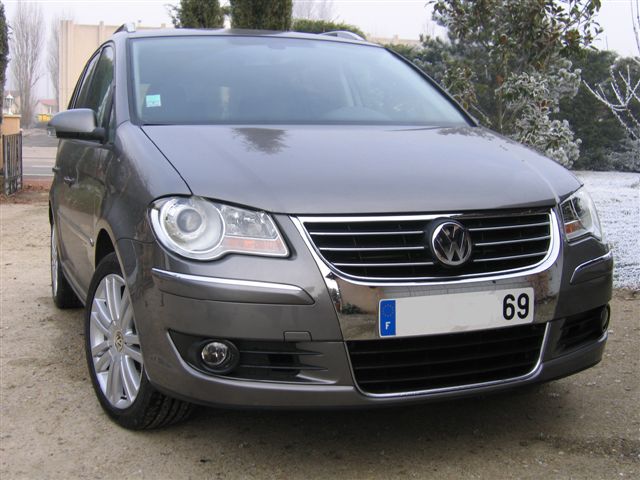

Bon j'ai monté ma calandre cet apres midi environ 1.5h de montage .La partie la plus dure est la partie centrale que je n'arrivais pas a enlever et comme quand c'est neuf on n'ose pas forcer ça a duré longtemps .Mais bon a présent tout est installé .ce weekend je vous posterai des photos d'un gris ardoise avec calandre cross .
JCGB
Bienvenue au club JC :biere:
On n'attends plus que les photos pour voir le résultat sur un gris ardoise :wink:

Message par JCGB »
ferraillon
Messages : 168
Enregistré le : 01 oct. 2007, 11:02
Localisation : Suisse - Ouest lausannois
Message par ferraillon »
:yessss:
Trop cool; méga chwin du beau boulot. Bonne fêtes avec ton toutou.

arobhgjyut très beau JCGB et bienvenue au club :biere: bonnes fetes à tous :500:
webjo
Messages : 3436
Localisation : 77 et 84
Message par webjo »
Super JCGB comme je le dit à chaque fois, ça fait vraiment trop trop beau avec cette calandre modifié, alala comment j'ai hate de reçevoir le miens :D

Bravo la modif à la fois simple,mais qui fait tout son effet j' aime bien :wink:
zafira
Messages : 1187
Message par zafira »
Il est parfait ce Touran ... J'veux le même :wink:

Merci JC pour ces photos, je n'attendait qu'elles pour être définitivement convaincu...
