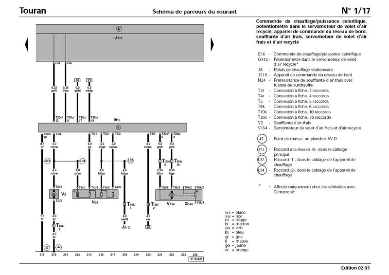

En attendant, si cela peut t'aider...

OK , c est donc N24 a changer. Il me semble avoir vu une fusible de forme cube dans la boite fuse moteur. Possible ?

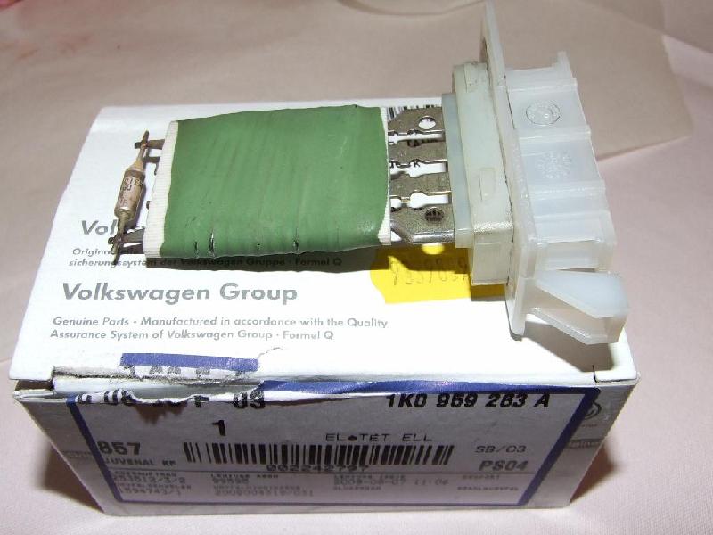

N24 change ce matin : 40 euros. Ca marche niquel. Par contre encore un vieux prob, le fuse saute sur. Je pense que ma soufflante est trop vieille, par contre, ca ira en concession. Merci encore, ci jointe photo N24.
Desole pour les fautes, le clavier hongrois n est pas le meme.

Merci pour la photo.
C'était donc bien ça le problème...
