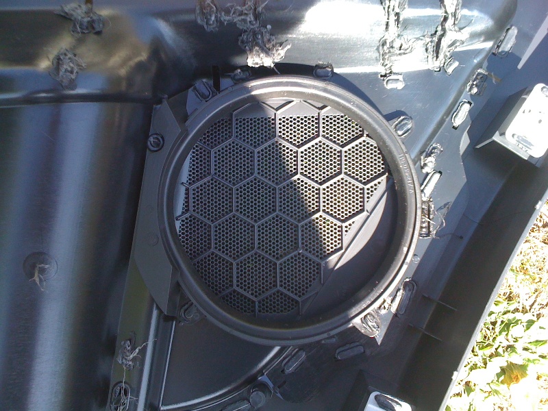

Après un sacré bout de temps passé au Norauto de Brie Comte Robert avec ma fille, j'ai trouvé mon demi-bonheur : des entretoises de Passat :
Par contre, celles-ci ont un rebord plus que gênant car il empêche de remonter la garniture de porte. Solution : une pince pour la casser tout du long puis du limage (ce que je n'ai pu faire, faute de matériel :oops: ) :
Le rivetage est difficile mais si j'y suis arrivé, tout le monde peut le faire :wink:
Avant de tout remonter, il faut retirer une sorte de réducteur dans la garniture de porte :
AVANT :
APRES :
Enfin, reste la connectique : les fils alimentés par l'autoradio sont les rouge/vert et marron/vert.
Cela est valable dans le cas d'un kit éclaté car le tweeter est alimenté à partir du boomer. Pour connecter tout ça, j'ai pris des cosses mâle et des cosses femelle.
Voili...
Sorry pour les photos prises avec mon iPhone.

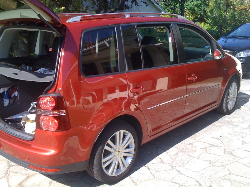

En prime, mon Toutou presque propre et ciré (coffre en bordel, dédicace spéciale à David :mrgreen: )

tomcat92 a écrit :En ce qui concerne l'arrière donc :

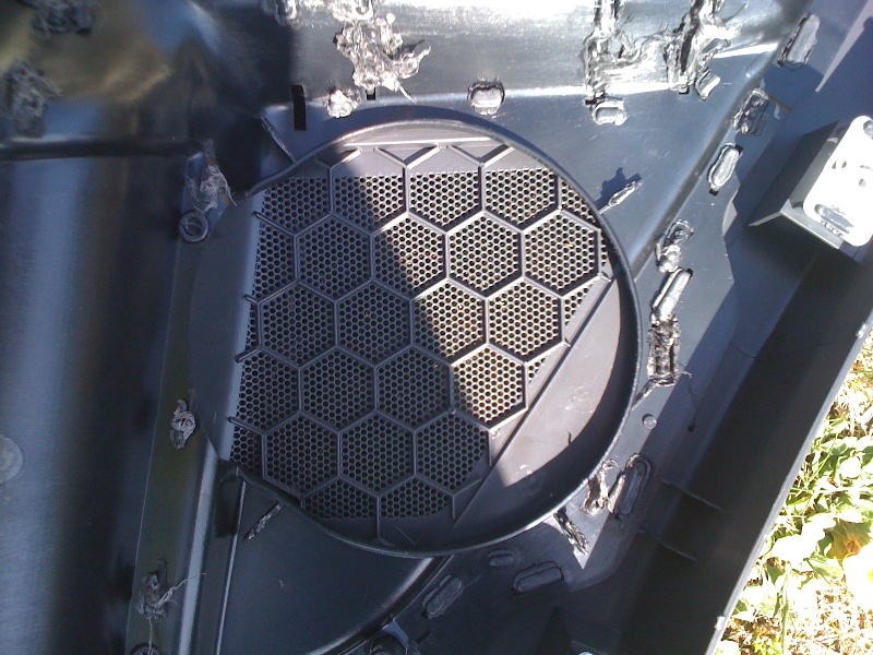

AVANT :
images/uploads/tomcat92/img_0166_632.jpg
APRES :
images/uploads/tomcat92/img_0167_200.jpg
Merci pour le tuyau sur l'entretoise arrière... :wink: par contre ca m'embête d'enlever la partie avec le joins sur la porte... :roll:
As tu trouvé une réelle différence de son à l'arrière une fois les avoir changés :?:
tomcat92 a écrit :(coffre en bordel, dédicace spéciale à David :mrgreen: )
images/uploads/tomcat92/img_0165_198.jpg
Ca va me suivre toute ma vie... :arrow: Comme pour le casque et la balance des blancs... :oops: (J'espère juste que Fab ne va pas passer par là) :mrgreen:
Mais t'as pas été voir là, non ICI :chaise: :mdr:
Mais non, j'ai vu que tu l'avais rangé :mrgreen:
Pour les HP a l'arrière c'est nettement mieux ! A se demander si ça ne serait pas bien aussi a l'avant... ?
Enfin, si tu as peur des vibrations, t'inquiètes pas.
Et puis tu as toujours la ressource d'entourer les entretoises d'un morceau de truc absorbant, ce que je ferai si je constate une gêne.

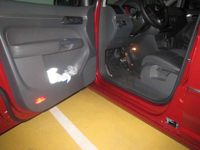

Ensuite, sur le fameux site espagnol (http://losbricos.blogspot.com/), il y a un tuto pour monter les éclairages de bas de porte. C'est impec :D
Je n'ai fait que l'avant et les lumières ne s'allument que lorsque la porte est ouverte (pas tout en même temps comme le plafonnier). Reste à s'occuper des portes arrières.

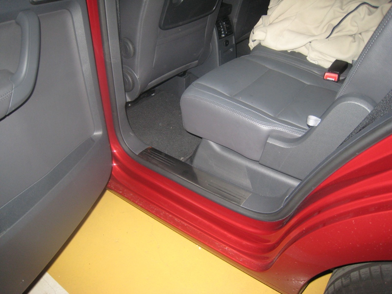

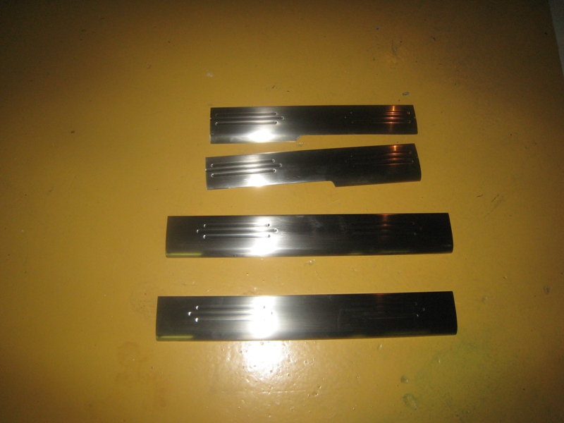

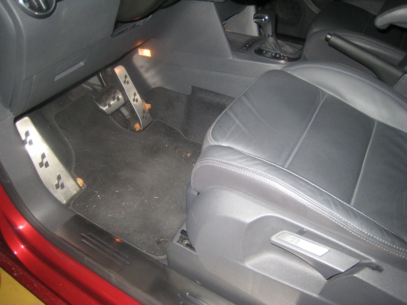

Petite modif aujourd'hui... j'ai reçu les protections de seuil de porte, ultra vite :shock:
J'ai reçu ça :
C'était comme ça avant :
Et comme ça maintenant :
Il faut écarter un tout ch'tit peu le joint pour poser et rester appuyé dessus 10 sec... faisant un poids, disons respectable, ça aide :mrgreen:

tomcat92 a écrit : Ensuite, sur le fameux site espagnol (http://losbricos.blogspot.com/), il y a un tuto pour monter les éclairages de bas de porte. C'est impec :D
Voili... :biere:
Tu voudrais pas faire un petit tuto en français pour ceux qui parlent pas espagnol?
Bravo Tomcat pour tes seuils ç'est du rapide!
ça fini super bien et puis je vois que tu as aussi mis la poignée de siège! ta config est identique a la mienne! :mrgreen:
Autant ça colle très bien à l'avant, autant c'est pas toptop à l'arrière... mais je m'en contenterai !
Quant aux lumières, je me suis fait une frayeur : après le branchement des loupiottes arrière, plus de vitres électriques à l'arrière, plus de coming-home ou de leaving-home, plus de RNS sans contact, etc...
En fait, c'est quand on se connecte sur les câbles du faisceau, ça provoque une erreur au niveau du CAN et ça merdoie... surtout quand on code l'existence des lampes avant de les installer, ce qu'il ne faut pas faire...
Solution : un coup de VCDS et quelques km pour tout remettre dans le droit chemin.
Ouf :wink:
Quant à la manip, très simple (explication de la manip : http://losbricos.blogspot.com/2008/12/m ... uatro.html)
chaque lampe a deux câbles, 1 et 2.
Portes avant : mettre le 1 sur la prise 18 et le 2 sur la prise 19
Portes arrière : mettre le 1 sur le câble connecté à la prise 10 et le 2 sur le câble connecté à la prise 7.
Enfin, entrer dans chaque controleur de porte et ajouter 64 à la valeur trouvée à chaque fois. Exemple : 00037641 --> 00037705
Et ce qui est très sympa, c'est que chaque porte s'allume individuellement et non pas toutes ensemble comme certains tutos.

tomcat92 a écrit :Autant ça colle très bien à l'avant, autant c'est pas toptop à l'arrière... mais je m'en contenterai !
Pareil pour moi et je m'en contente ausssi, tu as rajouté de la néoprene pour la pose des tiens?
Non, ça va comme ça... on verra si ça merdoie plus tard ;-)
