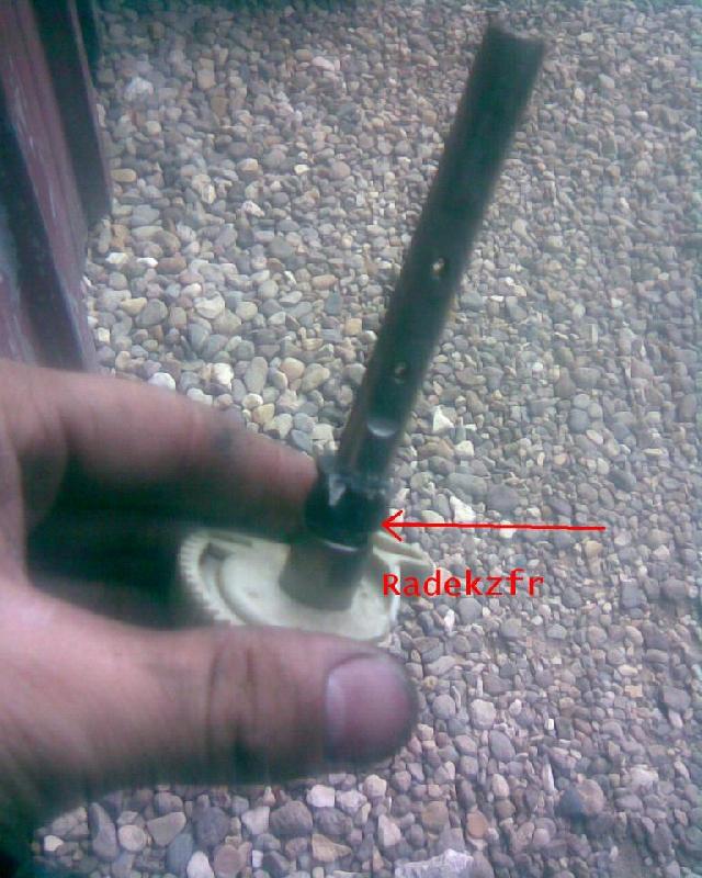

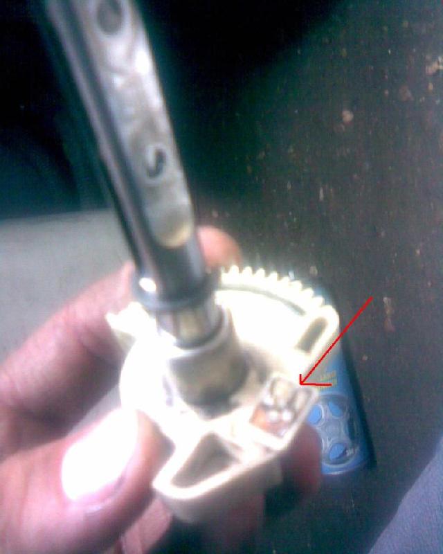

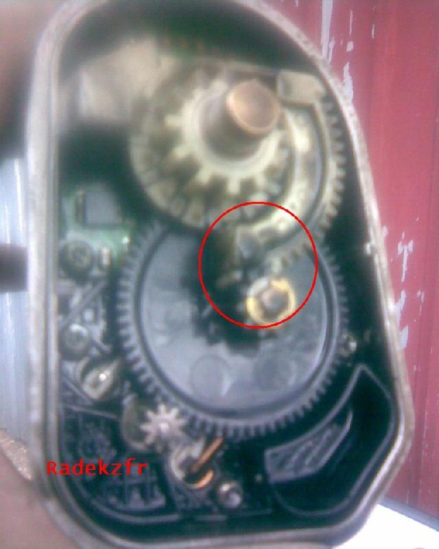

bonjour a tous. voila moi aussi sur mon toutou j' ai eu le volet de regulateur defectueux d'apres la valise. Suite a ca j'ai demonté le volet et je l'ai ouvert. comme ds le post de lio la partie eletronique été noyé dans l huile car leur joint ne vau pas un clou du cou les capteur ne fonctionner plus donc le moteur a fait cassé qque dents. j'ai nettoyer tou l'ensemble avec un spay pour l'electronique et reparer les dents et fait moi meme un joint de plus et j'ai remonté le volet sur mon toutou et ca marche nikel.j'ai pris des photos si ca interesse qqun
oui+2 et
voila les photos
pour l'ouvrire il sufit d un tourne vis plat et vs detorder la tole tout au tour. ensuite faire attention au ressort a l'interieur et rappelé vs du sens dans le quelle il est tendu
[img]http://www.touranpassion.com/forum/imag ... 95_177.jpg[/img]
ici on voit l'huile qui en degouline apres ouverture
[img]http://www.touranpassion.com/forum/imag ... 96_866.jpg[/img]
la on voit les 2 dents qui on été cassé a cause de l'huile qi empeché les capteur de debrancher le moteur en fin de course.
[img]http://www.touranpassion.com/forum/imag ... 97_175.jpg[/img]
ensuite il faut enlevé ce petit cache pressé pour cela tapé a l'aide d'un tourne vis et un marteau dans un coin du cache et il tournera ensuite enlevé deviser le volet puis par le trou du cache tappé pour faire sortir la tige
[img]http://www.touranpassion.com/forum/imag ... 98_108.jpg[/img]
faite attention aux petites languette du capteur ensuite devisé la carte electronique avec le moteur, netoyé le tout
[img]http://www.touranpassion.com/forum/imag ... 99_182.jpg[/img]
ici on voit la saleté sur le capteur
[img]http://www.touranpassion.com/forum/imag ... 00_111.jpg[/img]
[img]http://www.touranpassion.com/forum/imag ... 02_675.jpg[/img]
apres netoyage....avec une bombe special electronique
[img]http://www.touranpassion.com/forum/imag ... 03_504.jpg[/img]
ajout d'un joint ensuite laisser quand meme seché un peu et remonté le tout vs pouvé faire des tests le couvercle ouvert
voila ca sera tout....

dommage que les photos soient floues parec que le topic est interessant et fait gagner plusieurs centaines d'€€€
Pour réparer les dents j'utilise un fer a souder. Je fais fondre un bout de plastique sur la même partie du composant, qui en gros ne sert pas a grand chose, pour la faire fondre dans la partie où il y a les dents. Puis vous faites limer les dents, c'est assez simple à faire. Et puis faites des tests si les dents marchent bien.
J'ai mis 4 heures à faire ça car, avec une connerie, j'ai cassé une languette du capteur. Alors j'ai du la souder, c'est vraiment fragile.
Je trouve que c'est une connerie de chez Vag car le joint qu'ils ont mis dans le roulement c'est de la m****. Ah oui !
Pour le roulement si vous enlevez la tige c'est assez compliqué pour remettre le roulement. Moi j'ai viré le roulement et j'ai mis juste le joint. Je trouve que le roulement ne sert pas à grand chose pour le peu de mouvement que le volet fait, ce n'est pas une perceuse
. Bon c'est vous qui voyez, moi je n'avais plus le temps car la nuit tombait. Ça marche nickel depuis une semaine .
Je vais le démonter dans quelques semaines pour voir s'il n'y a pas d'huile dedans. Je comprends très bien la prise en charge de vw, car c'est une connerie de conception. je remercie Lio68 même s'il a préféré remplacer que de réparer car c'est lui qui m'a donné une image de ce régulateur. Chez vw, ils m'ont dit que ce n'est pas réparable et bien je vais allez les voir pour leur dire ce que j'en pense. En tout cas je pense que vw devrait prendre 100% des réparation pour les volets de régulation vu que mon toutou n'a que 73 000 km 140ch sport de 2004. Je viens de boire 4 verres donc si il y a un problème je veux bien y répondre mais demain

Comme Radekzfr, on n'a pas peur et on ouvre. Après tout, il est foutu ce moteur, qu'est-ce qu'on risque?
On commence par décoller un peu la tôle avec une lame douce. En tenant à la main l'ensemble, on tape doucement avec un marteau sur une cale de bois tout autour du chapeau en tôle. L'idéal est d'avoir trois mains
Vision d'horreur:
C'est complètement rempli d'huile provenant des vapeurs d'huiles recyclées dans l'admission. L'électronique et le moteur électrique baignent dans ce jus immonde.

Allons-y. Il faut démonter le papillon de son axe, enlever le circlips et les deux rondelles sur le pignon noir. On serre le bout de l'arbre dans un étau avec des mors doux (tôle en alu), puis il faut taper assez fort avec un marteau sur la butée en alu. (le marteau tape sur la cale en bois, bien sur).
Enfin, on découvre le fautif:
ATTENTION: Il y a des balais microscopiques pour le potar de recopie. Ne pas les toucher, il se tordent rien que quand on les regarde.
VW a mis sur l'arbre une cage à aiguilles d10 d14 L14 qui intègre deux minuscules joints à lèvres. On peut trouver l'équivalent chez SKF: HK1014.2RS. C'est un peu minable comme solution d'étanchéité vu que le turbo exerce une différence de pression d'environ 1 bar. Donc ça fuit. Un vrai joint à lèvres avec un ressort de maintien aurait été plus judicieux. Mais on a préféré économiser un ou deux euros et intégrer la fonction étanchéité dans le roulement. Au client de payer le coût du remplacement total.
Je comprends parfaitement que les mécanos de VW n'interviennent pas dans ce genre de mécanismes. Il ne faut pas leur jeter la pierre. Il y a trop de petites pièces qui ne demandent qu'à casser. Ce qui est honteux, c'est que la conception est légère et que rien n'est fait pour que l'on puisse en faire facilement la maintenance. On change donc un ensemble coûteux à cause d'une économie de bout de chandelle.
C'est le même principe que pour la courroie de distribution qui coûte au constructeur quelques dizaines d'euros moins cher qu'une chaîne. Le client, lui, paye 1000 euros de plus. Double bénéfice.
Pierburg, le fabricant de ce moteur de volet engrange une prime à la médiocrité de sa conception, car les consommateurs doivent racheter ses systèmes.
Si on souhaite améliorer l'étanchéité, je pense qu'il est inutile de racheter une cage à aiguilles neuve. On peut trouver l'équivalent chez SKF: HK1014.2RS. Mais les lèvres ne seront guère meilleures. Il vaut mieux acheter un joint torique d9 x 2.5 en nitrile NBR (résistant aux huiles) et le remonter en plus, entre le circlips et la cage à aiguilles (flèche noire).
Pour le remontage de l'axe, il faut rajouter une entretoise (flèche grise) permettant d'appuyer sur la douille à aiguilles pour pouvoir la pousser dans son logement . La cage à aiguilles dépassera de 2 mm environ son logement.
