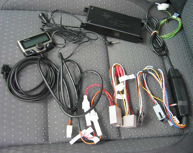

Alors le matériel utiliser pour le montage :
- Le Kit CK 3100 Bluetooth Parrot

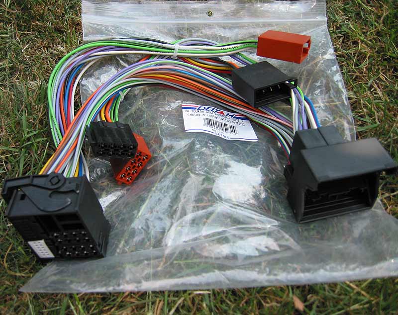

- L'adaptateur faisceau ISO->VW (19 euros direct chez Parrot + les frais d'envoi si vous ne pouvez pas vous déplacer a Paris)

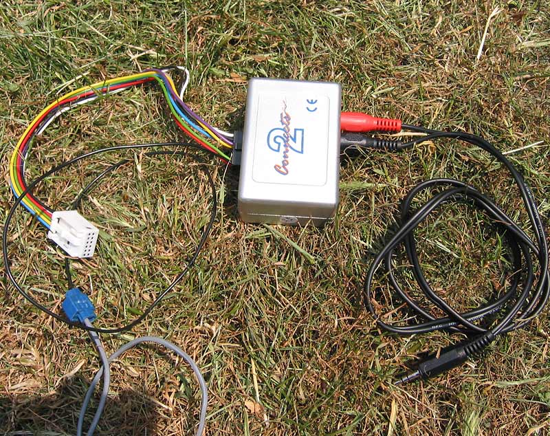

-Je vais aussi en profiter pour indiquer les branchements (très simple) pour le boîtier Connect2/AUX ce qui me permet de connecter mon Ipod ou mon palm sur l'autoradio (99 €)
-Quelques outils, fils et autres petites fournitures électriques...

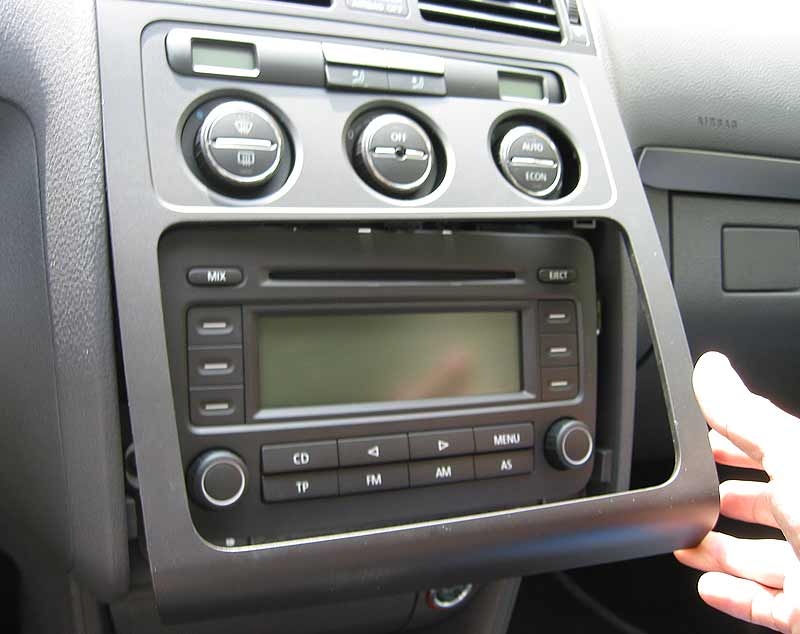

-Tirer délicatement mais fermement le cache vers vous il est tenu par des "clips"

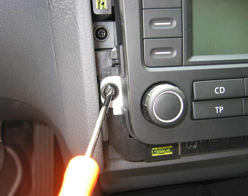

- Enlever les 4 vis torx qui maintiennent du poste
- Sortir le poste en le tirant vers soi attention de ne pas perdre les 2 caoutchoucs sur lesquels se pose le poste au fond à gauche et à droite

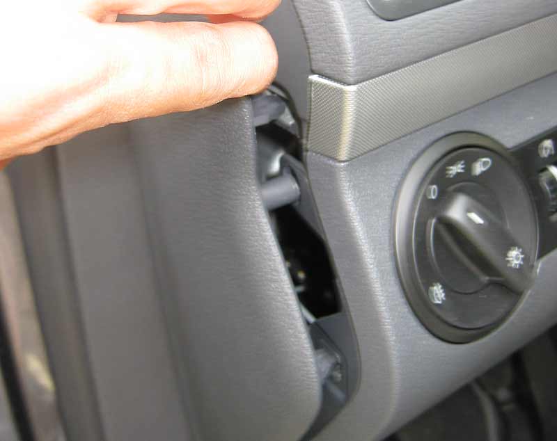

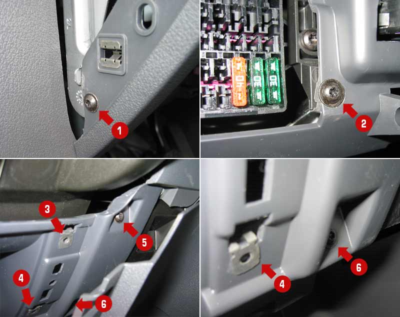

- Démontage de la partie gauche du tableau de bord en tirant dessus il se "déclips" facilement

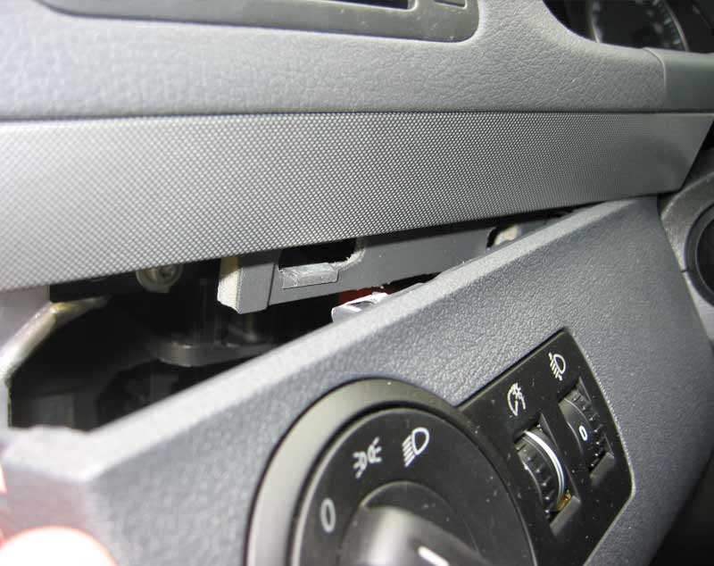

-Démontage de la boîte à gants conducteur pousser le "clip" (indiquer par la flèche rouge) vers le haut, tirez ensuite vers vous pour la sortir de ses charnières. On peut voir derrière la boîte à fusibles qui va nous servir pour le 12 V contact.
- Passons ensuite au démontage de la parti gauche du tableau de bord afin de passer nos câbles : 6 vis indiqué par les flèches
- Une fois les 6 vis enlevé on peut "déclipsser" tout le panneau

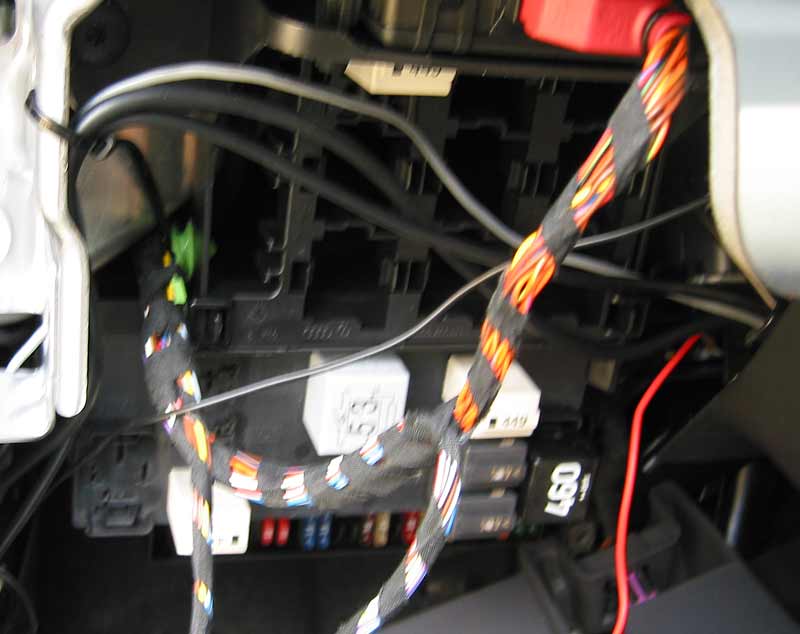

- Voilà on y voit plus clair :

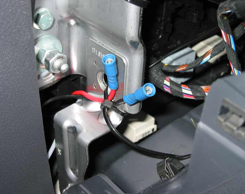

1 : La masse "officiel" VW
2 : Attention, la prise rouge a ne pas débranché (lorsque je l'ai fait, j'ai dû faire initialiser les airbags en concession) c'est rapide mais chiant...
- on peut maintenant assembler les câbles, impossible de se tromper il y a des ergots qui ne rentrent que là où il faut ...

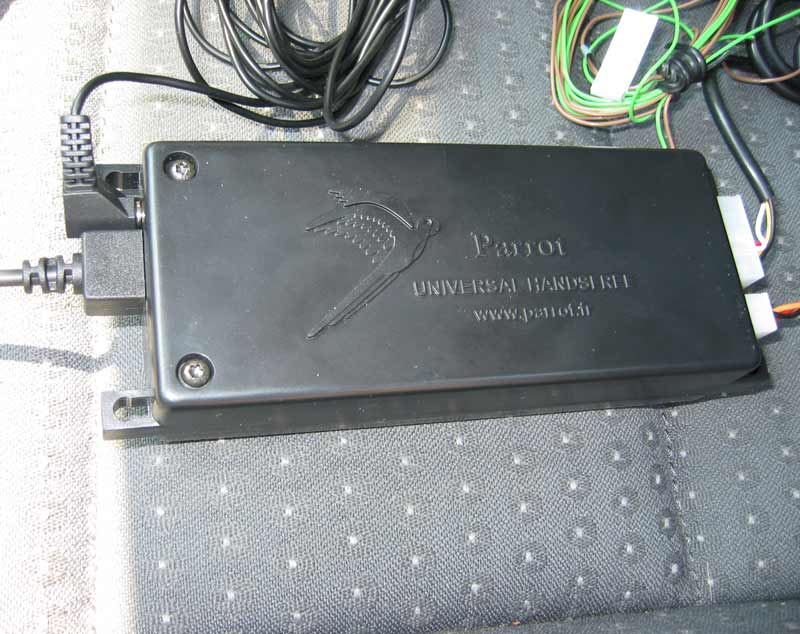

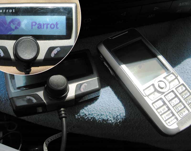

- Brancher les câbles au boîtier bluetooth

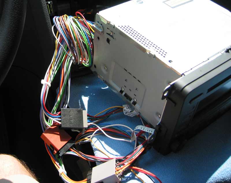

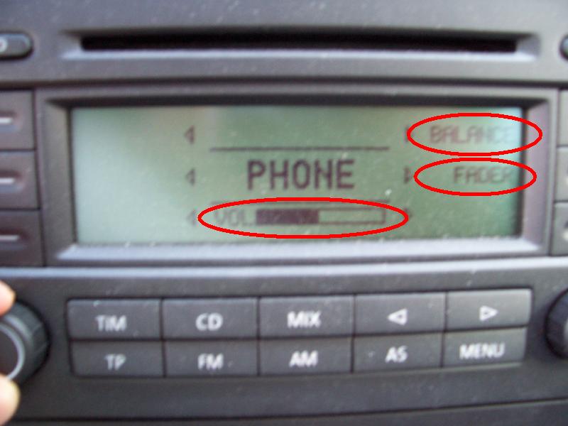

- Et brancher le tout sur l'autoradio ... houlà ça fait beaucoup de volumes à faire renter derrière le poste !!!
- Petit test avant de tout intégrer ... yes ça marche, mais le kit reste allumer lorsque je coupe le contact !

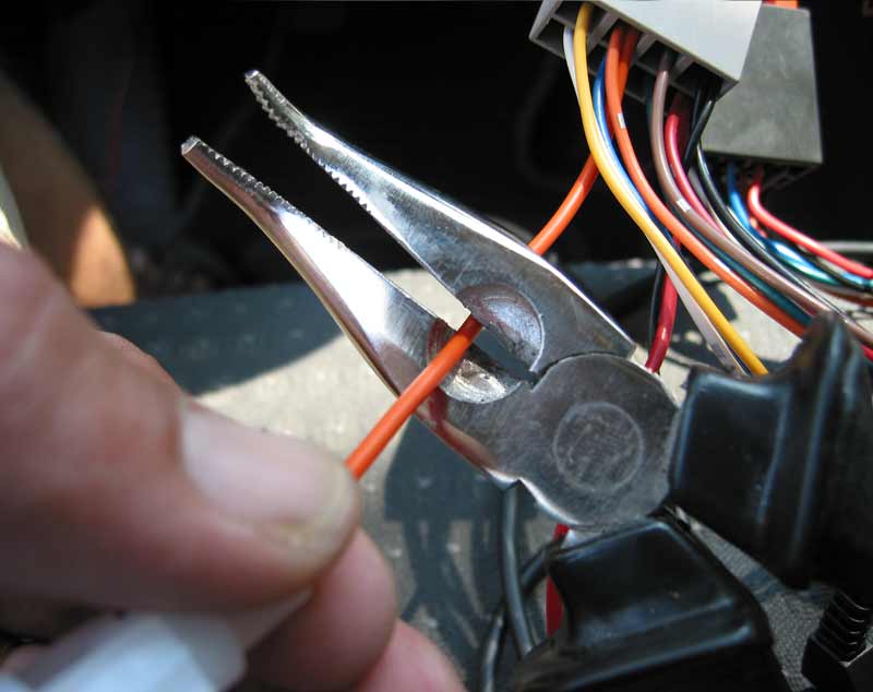

Et oui le Touran est multiplexé et il ne parle pas la même langue que le kit, il va falloir aller chercher le 12 V Contact directement sur la boîte à fusible
- Brancher une cosse sur le pin 33 (ou le 34, merci jsm pour les infos)
- Relier au câble orange du kit, de manière à conserver le fusible

- Hop on glisse le boîtier bluetooth dans le montant avant, au-dessus de l'ouverture capot (on dirait que c'est fait pour !)

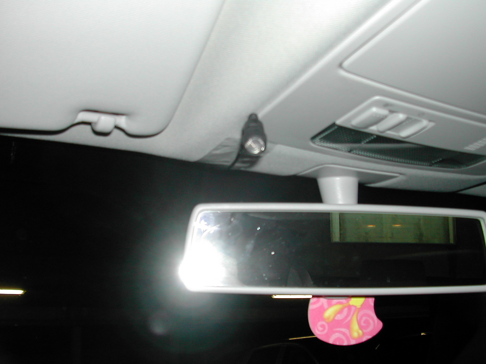

- On place le micro et l'écran ...

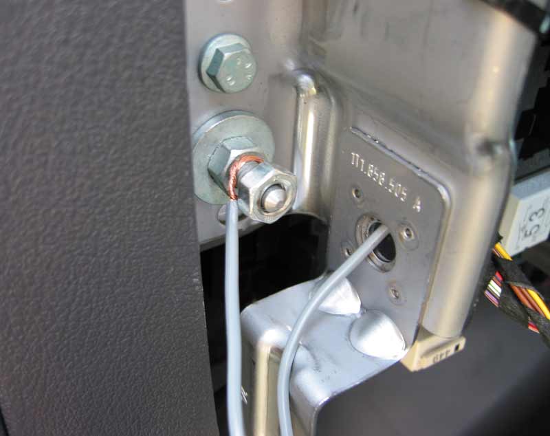

- Connexion du boîtier connect2 a la masse "DironiX", la masse "officiel" n'est pas très accessible
- J'en profite pour tirer un deuxième 12 V contact et une autre masse pour le futur branchement des chargeurs (tel, ipod, palm)

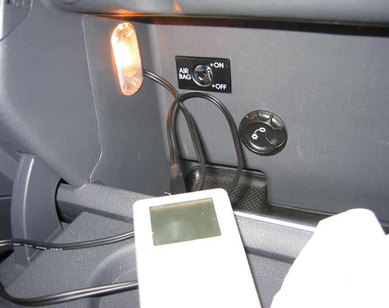

- Faire sortie le câble jack 3,5 par la loupiote de la boîte à gant

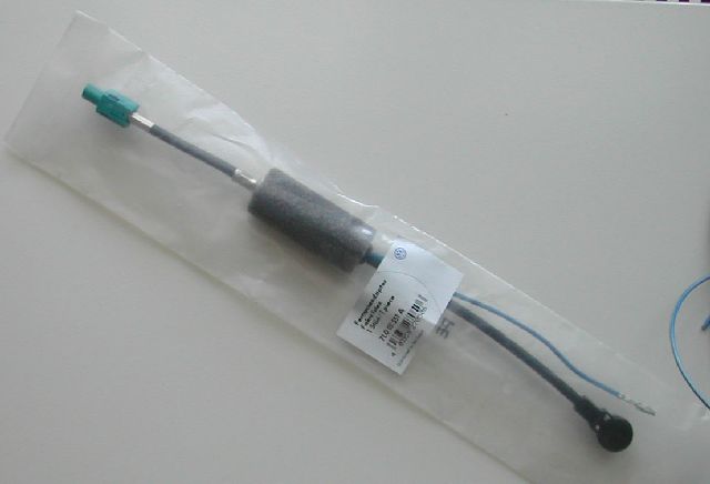

Petite question, au passage, quand j'avais changé mon autoradio Touran (cf ICI : http://www.touranpassion.com/forum/viewtopic.php?t=641 ) d'origine, j'avais eu un adaptateur faisceau antenne faisant ampli avec une connection possible dessus (cf ICI : [ image externe ] le fil bleu ), mais j'avais pas relié mais je m'apercois que dès fois je capte pas grand chose à la campagne, donc je pense que çà ne peut que se connecter à du +12V contact çà justement, qu'en penses tu ?
Par contre du coup je m'interroge, car si je fais çà propre il me faudrait 3 * 12V contact : PIN33 et PIN34, y en a t il une autre donnant du +12V contact ?

Par contre l'ampli antenne :
n'en a pas. Mais est-ce vraiment essentiel car je ne sais même pas ce que cela peut consommer un truc comme çà.
Sinon, faut que je vois à mettre un fusible entre par sécurité.

En attendant donc, voici ou j'ai placer le micro, mais je ne peux dire si c'est bien ou pas, car j'ai pas pu essayer du coup.

J'ai installé un CK3100 (Qui utilise l'entrée Tel) et je peux répondre à certaine de tes questions :lucky69 a écrit :Je me pose quelques questions:
Qu'est il preferable d'utiliser pour raccorder les HPs au kit Parrot?
l'amplification Parrot standard ou l'entree ligne?
J'ai ma petite idée mais j'aurais besoin de confirmation.
Est ce que l'entree Tel des RCD est active ou une activation pas le CAN est necessaire?
Dans l'hypothese ou elle serait active, si l'autoradio est eteint et que l'on recoit un appel est ce que ca amplifira?
Est ce que le Tel Mute active bien entree Tel?
Il est certain que le plus simple est d'utiliser l'ampli du Parrot... mais l'utilisation de l'entree Tel simplifirait fortement le cablage...
A priori l'entrée Tel est active.
Avec l'autoradio éteint, ça marche aussi
le Telmute active l'entrée Tel et après tu peux régler le son (volume et balance) à partir des boutons de l'autoradio
J'ai déjà eu un CK3000 dans ma laguna et c'était aussi du bon matos, mais l'avantage de l'écran du CK3100 est indéniable : tu as accès à tout ton répertoire même si tu n'as pas programmé les noms, tu peux composer des numéros sans toucher au téléphone et plein d'autres trucs.
