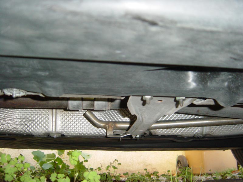

Evacuation des fumées du Webasto.
Il arrive a environ la moitié de la porte conducteur.
Est-ce pareil pour vous :?: :?: :?:
Si ce n'est pas le cas merci pour vos photos.
[img]http://www.touranpassion.com/forum/imag ... C05508.JPG[/img]

Elle est au meme endroit que moi ton evacuation ?
[img]http://www.touranpassion.com/forum/imag ... 055131.jpg[/img]

Je ne sais pas si quelqu'un a vraiment vu un modèle 2006 avec une modif quelconque. Le mien (modèle 2006) a exactement la même config que les photos postées par Sector_94. Je pensais que ça pouvait dépendre de la semaine de fab mais le mien est plutôt récent, il m'a été livré le 17 août et apparamment fabriqué autour de la dernbière semaine de juillet/première semaine d'août (il y a des étiquettes un peu partout sur les pièces qui indique des dates de livraison usine entre le 21 et 25 juillet).
Messages : 7578
philfree a écrit :Je ne sais pas si quelqu'un a vraiment vu un modèle 2006 avec une modif quelconque. Le mien (modèle 2006) a exactement la même config que les photos postées par Sector_94. Je pensais que ça pouvait dépendre de la semaine de fab mais le mien est plutôt récent, il m'a été livré le 17 août et apparamment fabriqué autour de la dernbière semaine de juillet/première semaine d'août (il y a des étiquettes un peu partout sur les pièces qui indique des dates de livraison usine entre le 21 et 25 juillet).
Donc, tu as bien l'échappement modifié ( plus long, et sortie sous les portes AV) ... MERCI ...

ah bon, je croyais que l'échappement au niveau de la porte avant c'était justement ça le problème !
PS: c'est bien légal cette echappement à part au niveau des mesures de pollutions
Comodo
Messages : 3791
Message par Comodo »
stofcri a écrit :ah bon, je croyais que l'échappement au niveau de la porte avant c'était justement ça le problème !
Pareil que toi, je croyais que l'echappement avait ete deporte vers l'arriere .
Sur FA il y a vait une photo je crois debut janvier 05 mais dure dure de retrouver quelque chose la dedans :|
