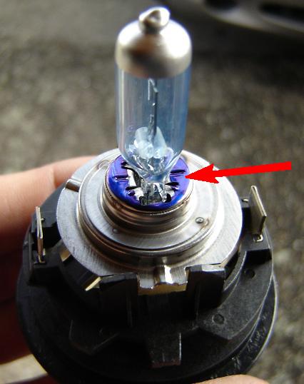

Et un petit truc pour augmenter cet effet bleu/blanc, avec un simple marker:

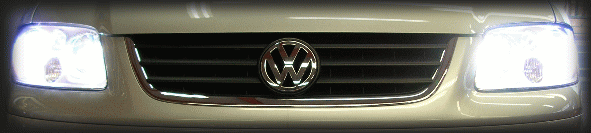

Bien c'est techniquement ce qui nous manquait.
Dans la suite de mes teste, voici des phtos de nuit.
Le problèlme c'est que ce ne rend pas bien du tout...

En fait il faudrait peut être que tu prennes des photos de l'intérieur pour voir comment ça éclaire sur la route (le tout à l'arrêt bien sûr !!!).

Bon, je me suis planté
Le coup du marker, ca ne marche pas... La chaleur de l'ampoule fait noircir le bleu...
