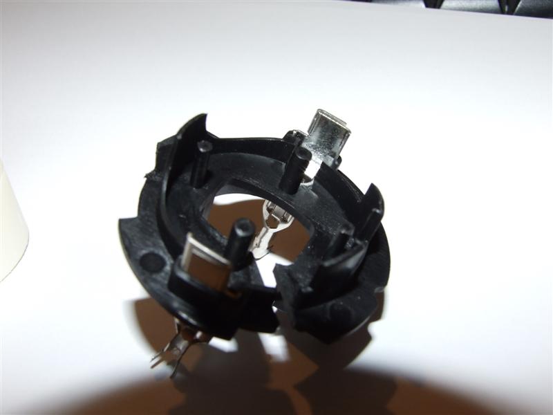

Melr voila le modèle de support qu'il faut eviter
beaucoup trop light , quand je le tournais , il se vrillait
dav-86 a écrit :voila l'adaptateur
désigné en rouge les 4 plots du coté ou doit se trouver l'ampoule , qui fait que l'ampoule ne serait en appui que sur l'extrémité de ces plots
de plus cela empeche pratiquement l'ergot (du culot H7) de se mettre dans la rainure de l'adaptateur
vous en pensez quoi

pour les adaptateur , les 2emes et bons modèles que j'ai pris
voir ici
http://www.hidxenon.fr/Adaptateurs-HID- ... aaaaFa.asp
sinon le kit HID xenonlight.fr
mais ne pas prendre l'adaptateur chez eux si il s'agit du modèle qui pose problème
voir ici

je pense qe tu confond, le modèle que j'ai est je pense les autres aussi , il s'agit d'ampoules au culot H7
et en aucun cas d'ampoule D2S
l'adaptateur que l'on parle vientdu fait de la particularité VW (golf et touran) qui utilise un porte ampoule pour installer l'ampoule H7 dans le phare
a la différence d'autres voitureou tu met ton ampoule H7 , tu remets le clip métallique pour tenir l'ampoule et tu branche a l'arrière de l'ampoule
VW fait différement , tu mets l'ampoule dans le porte ampoule tu le présente et tu tourne, la connexion electrique etant a demeur dans le phare
l'adaptateur dont on parle sert pour pouvoir récupérer le courant et simuler le porte ampoule VW pour la mise en place

car dans le phare du touran , si tu enleve le porte ampoule qui y est d'origine , tu n'as rien pour tenir l'ampoule et rien pour reprendre le jus pour alimenter le kit HID
essye de démonter une de tes ampoules et tu verra comment c'est foutus

Ok, mais je pensais pas enlever le porte ampoule, simplement remplacer la H7 d origine par la H7 HID dans le porte ampoule d origine. C est pour ca que je comprenais pas l utilité d un adaptateur vu que les culots étaient les memes.dav-86 a écrit :
Maintenant tout est clair.
Chiant de:
-devoir percer,
-pas pouvoir retrouver des ampoules universelles.
Faut que je vois ca mais ca m emballe pas mal quand meme.

les ampoules se trouvent en rechange , j'ai l'impression qu'elles ont toutes la meme connectique
donc pour moi rien de rédibitoir
et si tu as les veilleuses led , ça va a merveille avec 6000k ou comme moi du 8000k c'est nickel
j'ai mis du temps mais je ne regrette pas
en plus l'avantage pour toi , je suppose qu'a ton taf tu doit avoir un appareil de reglage de phare pour bien mettre cela

dav-86 a écrit :pour les inconvénients que tu site
percer c'est du plastique , facile et lorsque tu enlève tu bouche
(chez moi j'ai du scotch noir de 50mm de large (1 bande inter et 1 bande exter ni vu ni connu)
Pas con, je mettrais de la bande WW![]()
Ca c est cool, sinon c était un peu l entube...![]()
reste ca à determiner, 6000k ou 8000k. A priori je partirais sur du 6000k, le 8000k semble plus bleu
Oui, on a un réglophares mais c est indispensable après le montage ou juste un plus histoire de paufiner ?

Petit résumé pas à pas pour voir si j ai bon:
-découpe du cache optique à la scie cloche
-passer les fils dans le joint d étanchéité
-assemblage du joint d étanchéité sur le cache
-assemblage ampoule sur support
-connecter les cosses nues des fils sur le support
-placer l ampoule dans l optique avec 1/4 de tour
-remettre le cache sur l optique
-fixer le ballast
-connecter les fils aux ballasts
-faire l essai
C est bon ?
