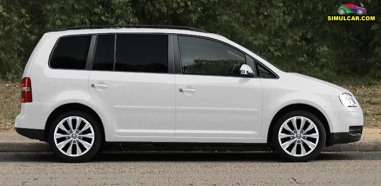

cyril92 a écrit :[img]images/uploads/cyril92/cyril92_10.04.20 ... es_Alu.jpg[/img]
Magnifique quelle sont ces jantes
