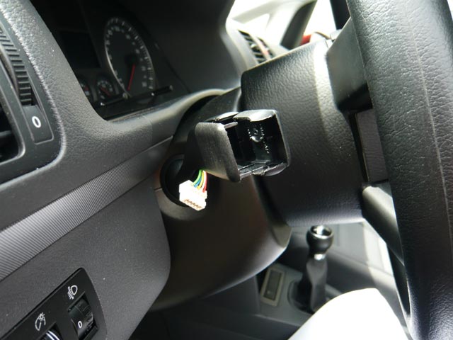

savanis a écrit :Voici ce fameux comodo, il est démonté du véhicule mais pour sortir le circuit électronique, pas besoin de l'enlever de la voiture.
Bonjour Savanis,
J'ai le même problème sur ma Golf V que je viens d'acheter d'occasion.
je vais essayer le coup du nettoyant connectique, mais si ça ne marche pas, il faudra que je passe par la case "changement du commodo).
Donc deux questions :
1/ peut on changer le commodo soit même ?
2/ Comment procéder pour le démontage du commodo ? (faut il enlever le volant ?...). Si tu as des photos. :wink:

Bon, je vais annuler le rdv pris chez VW : après démontage du régulateur et passage au nettoyant pour connectiques, ça remarche !!!
Merci pour ces bons tuyaux les gars ! :wink:

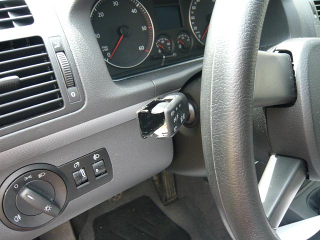

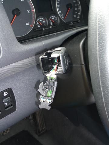

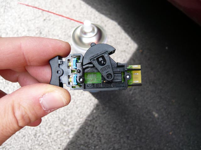

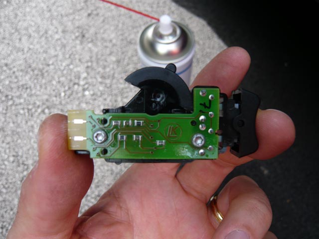

Moi aussi j'apporte ma contribution à ce post, mon régulateur ne fonctionnait plus et VW me proposait de remplacer le comodo pour 200 euros....
J'ai pris donc le soin de démonter moi-même la pièce, un petit coups de bombe et hop réparé (10 mn chrono) et depuis plus de soucis.
Photos jointes :
