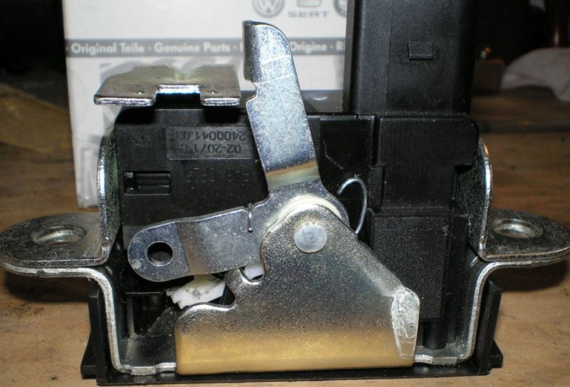

c est incroyable les disparites entre concession..comme je l ai dit plus haut..je n ai paye que 50 euros!!..par contre les empreintes specifiques vw pour demonter cette serrure et la degripper sont disponible chez noraute pour environ 15 euros la serie!...une sorte d empreinte torx mais avec plus de crans.
Haut
 Profil
 Sujet du message:
Message non luPosté: 24 Aoû 2007, 19:38
Hors ligne
Avatar de l’utilisateur
Inscription: 17 Jan 2006, 11:57
Messages: 49
Localisation: reims
voici l objet///c est la petite piece blanche en plastoc qui etait tout simplement legerement coince et qui empeche le verouillage et laisse le hayon en position ouverte..merci vw..et me voila avec un verrou en rab dans une boite..

Message non luPosté: 24 Aoû 2007, 20:57
Hors ligne
Inscription: 08 Aoû 2005, 13:11
Messages: 22359
Photos: 0
Localisation: Fmms ou 4810m
edit fab redimensionnement

ça y est c'est réparé donc analysé.
En ouvrant la serrure on se rend compte que les crans sont usés (flèche verte) ce qui coince la piece blanche en position ouvrir le coffre (cad la position exactement inverse à celle photographiée).
Après avoir bien étudié le truc, le moteur fonctionne par impulsion d'environ 1/2 à une seconde.
Temps largement suffisant pour emmener la roue crantée (pièce blanche) en butée. Donc la vis sans fin force sur la roue, bousille les crans qui finissent par bloquer la roue en position "j'ouvre le coffre".
Petite anecdote sympathique, dans la concession VW le type au comptoir des pièces détachées connaissait par coeur la référence de la pièce.
petit jeu : rayer la mention inutile
1/ il connait super bien son boulot et a une mémoire d'éléphant
2/ il sort souvent cette pièce de son magasin
Une petite histoire qui me coute 38 euros de serrure (changée moi même) et 15 euros de clef spéciale avec la bonne empreinte.
Pour infos car j'ai vu que pas mal de monde se posait la question, les capteurs de fermeture de coffre sont en fait des capteurs de positions du loquet qui assure la fermeture du coffre (cadre rouge). Y'en a deux j'sais pas pourquoi j'ai pas le schéma électrique :-) !
En espérant que ça pourra aider à comprendre.
En conclusion : impossibilité de FERMER le coffre = Changer la serrure.
Have fun !
