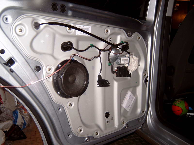

pour demonter les porte arrieres :
declipser le cache poignée, et devisser les 2 vis torx 30

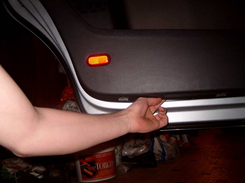

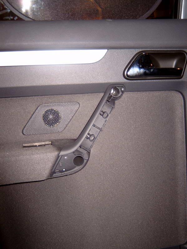

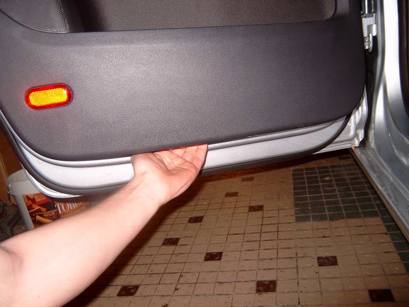

devisser les 2 vis torx 20 du bas, puis passer la main, et tirer la garniture vers soi,et lever vers le haut. attention au bouton de vitre elect, ainsi qu'au cable d'ouverture de porte (ne pas oublier de remetre les clips rester sur la portiere sur la garniture)

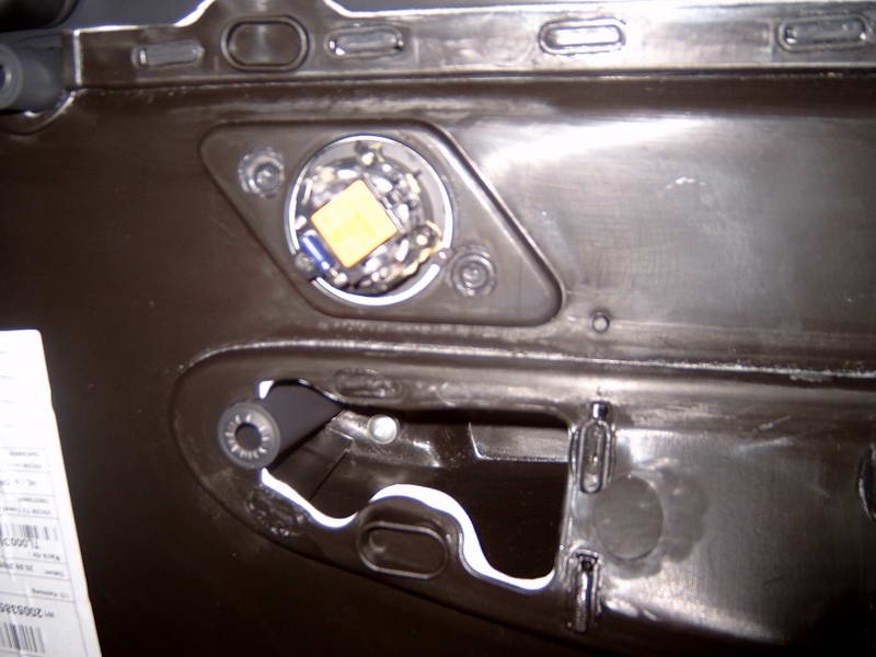

j'ai coller le tweeter sur la garniture (colle neoprene)

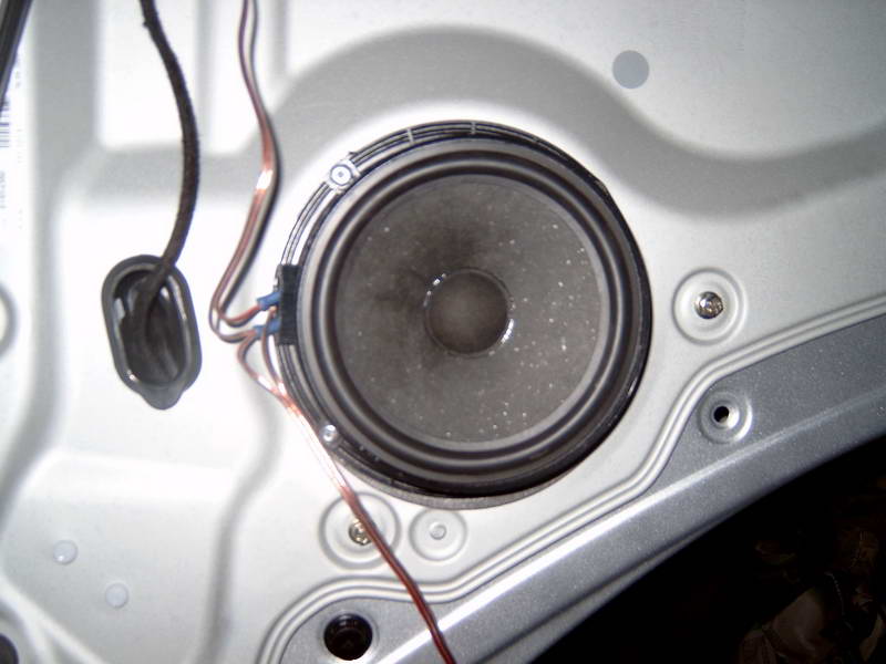

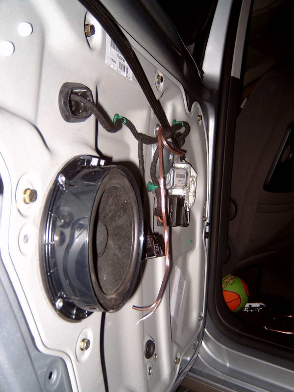

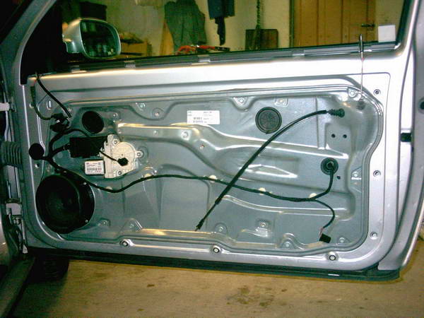

installation du boomer, je l'est re-riveter (comme dans la golf)
comme ca je suis sur qu'il ne bougera pas

le plus chiant, c'est de passer le cable (merci vw pour le pré-equipement radio)
=> le plus embettant, c'est de passer le cable dans le montant, apres, un fois resorti de la voiture, ca va

pour le remontage, sens inverse du haut
le gain des hp n'est pas formidable pour l'avant, mais les passagers arrieres ont quand meme de la musique !!

Moi je vois d ici ta gueule devant le spectacle de tes panneaux de portes défoncés par un gars qu avait juste envie de les virer pour accéder à tes HP...et qui se sera passé les nerfs sur tout le reste du véhicule d avoir pas pu te les taper à cause des rivets !!!![]()
Maintenant, contre les vibrations, je suis pas sûr, ça prend du jeu les rivets...
Ca mets le temps, plus que des pauvres vis, surtout dans des portes qui sont claquées plusieurs fois par jour...
Mais au montage, 4 "pop" ça va plus vite que 4 vis, en usine...C est sur...
