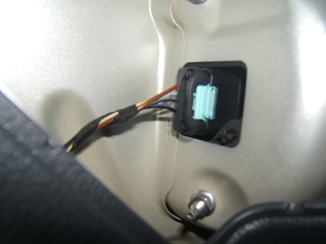

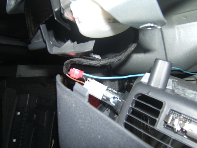

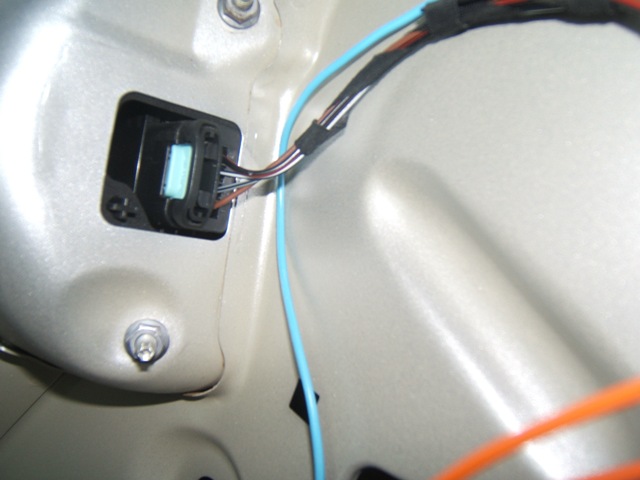

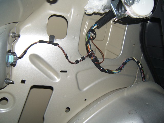

Bonsoir à tous,
je n'ai pas de touran mais une Golf +.
Il n'empèche, mes problèmes trouvent souvent réponses ici
Je viens d'acheter un attelage Atnor (sur Topmaboule) + boitier smart 7
J'ai tout bien suivi le tuto de Ritav (page21 de ce forum)
Aujourd'hui j'ai installé la mécanique, ça c'est pas encore trop dur.
Ensuite j'ai pris le 12v permanents sur la prise accessoire du coffre, à droite sur les golf+.
J'ai préféré monter le boitier à gauche, car un touron de câbles arrive de l'avant, donc il doit y avoir tous les signaux.
J'ai donc ramener le 12v sur la gauche et ajouter un porte fusible.
J'ai passé mon faisceau d'attelage, et raccorder au boitier smart7. ça c'est simple.
Là j'hésite un peu pour reprendre sur les fils de mes feux...En plus mes feux sont très dur à démonter, j'espère pas changer une ampoule un jour...Voici mes fils:
à Gauche à Droite
rouge/noir violet / noir
blanc/noir vert / noir
gris/noir gris / jaune
marron marron
Voila si qq1 peux m'aider sur la correspondance.
Et éventuellement critiquer mes branchement avant que ça m...de.
à Gauche à Droite
marron marron

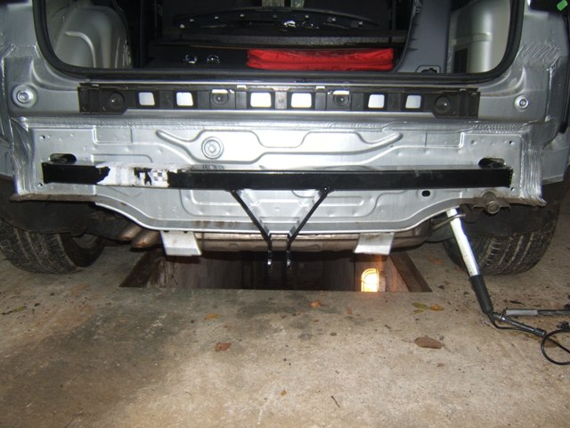

- Et l'attelage, mais ça c'est facile.
- DSCF4281.JPG (70.57 Kio) Vu 4058 fois

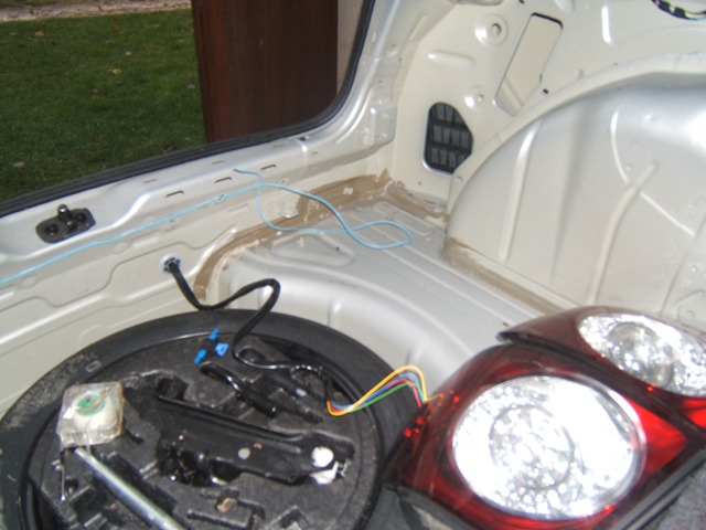

- Fils coté gauche
- DSCF4296.JPG (57.39 Kio) Vu 4058 fois
- Fils coté droit
- DSCF4295.JPG (55.51 Kio) Vu 4058 fois

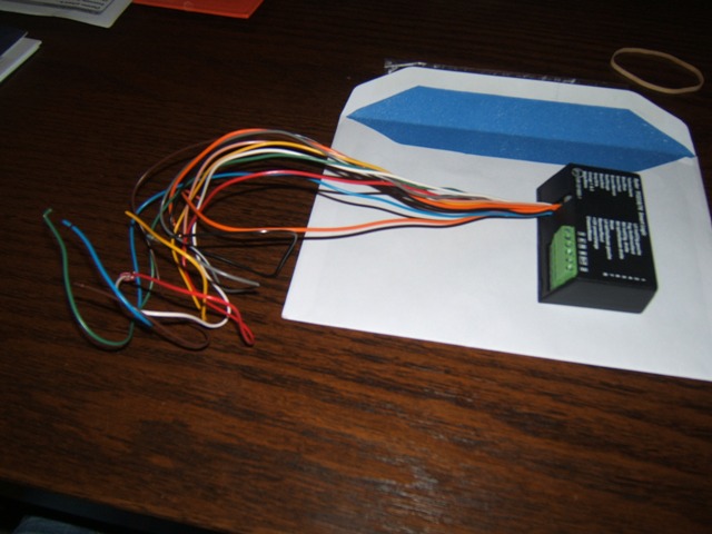

- Le boitier smart7 à moitié raccordé.
- DSCF4291.JPG (71.86 Kio) Vu 4058 fois

- Mon raccordement...c'est bon ou pas ??
- DSCF4282.JPG (66.1 Kio) Vu 4058 fois

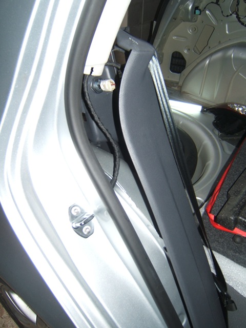

- Obliger de démonter coté droit, pour trouver le 12v permanent
- DSCF4268.JPG (79.6 Kio) Vu 4058 fois

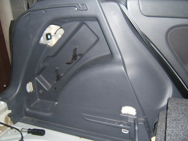

- Il faut retirer les anneaux métalliques
- DSCF4263.JPG (50.9 Kio) Vu 4058 fois
- Dépose des garnitures arrières
- DSCF4260.JPG (70.78 Kio) Vu 4058 fois

Re: Crochet d'attelage pour Touran
J'ai fini mes branchements:
Feux de position = ok
Feux stop = ok
Cligno. gauche = ok + bipbip sonnore
Cligno. droit = ok + bipbip sonnore
Il y a 2 genres de bruit.
Sans remorque ça fait "tactac"; bon c'est normal c'est le bruit des relais qui colle/décolle.
Mais avec la remorque, ça fait vraiment "bipbip". (et bien sure ça s'allume aussi)
Donc ça fonctionne mais je me vois mal laisser ça dans l'état. Je vais remettre les garnitures et essayer d'isoler au mieux mon boitier.
Si qq1 peut m'aider la dessus..??
Nota: le 12v accessoire du coffre n'est pas permanent. C'est un 12v contact.
A l'arrêt, les feux de détresse ne fonctionnent pas sur la remorque...
Feux stop = ok
