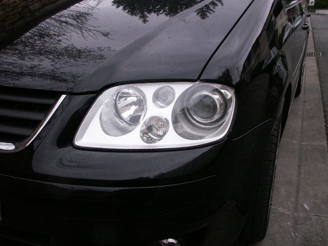

Trav a écrit :Alors, il y a des news !!!
http://www.touranpassion.com/forum/imag ... CT0001.JPG
C'est donc fait pour la pose !
Et cela s'allume bien, quel bonheur, quel éclairage pur ... :P
http://www.touranpassion.com/forum/imag ... CT0002.JPG
Mais, oui il y a un mais !
Cela était trop beau.... :?
Alors, une fois le moteur démarré il y a comme un bug, le xenon n'aime pas à vrai dire :x
De plus l'ordinateur de bord signale "feux de croisement droite & gauche deffectueux"
je ne sais quoi (peut être bien ce dont parlait LeDahu) ne reconnait pas les optiques xénons :?:
Ce qui est certain c'est que cela fonctionne mais je pense qu'il faut impérativement y faire une ultime modif, laquelle ? ça ... ??? :roll:
Peut être ce fameux appareil de commande ou, même un coup de valise magique, mais je n'en sais absolument rien ! :?
Naturellement je vous tiens au parfum et bien sûr vos commentaires sont les bienvenus :D

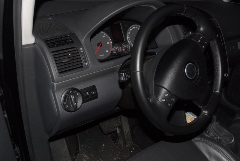

La commande de phare de fab (Xénon d'origine) est, il me semble différente des nôtres
@ Fab peux tu nous faire une photo steuplait
qu'entends tu par commande de phares ???? :shock: tu veux parler du comodo du cligno ?
C'est le même que les votres les gars..... :D (du moins quand je regarde vos profils)
A part cette 'fameuse molette' de réglage qui est présente mais inactive pour mon cas
Les photos arriveront ce soir.
:D

comme promis, j'ai bravé le froid. (quel homme)
[img]http://www.touranpassion.com/forum/imag ... AY0005.JPG[/img]
LeDAHU
Messages : 2313
Localisation : Maine et Loire
Message par LeDAHU »
C'est bien ce que je pensais ... il est en cuir ton siege ... mais il est sale! :enKess: /friend:
:jesors: mais je reviendrai!!!
C'est a force de peter sur le cuir.... :mrgreen: :mrgreen:
mais si ma p'tite bulle veut faire le ménage en tenue euh.......bbbiiiiippppppp
C'est pas de refus :mrgreen: :wink:

Questions :?:
Dans mes optiques xénons, lorsque je suis en feux de route, bien ce sont les halogènes qui s'allument.
Est ce normale :roll: ???
je pensais que c'était des Bi-Xénon, ou alors je n'ai rien compris
