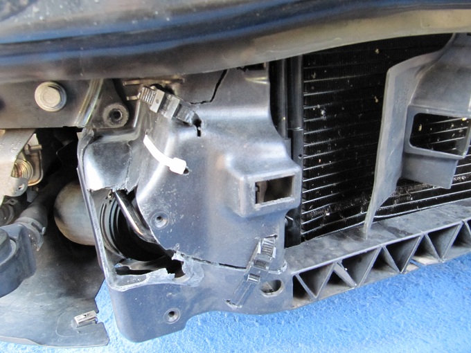

Le plus grave se situe derrière le cache anti-brouillard: on voit très nettement une pièce de plastique cassée (on dirait du polyamide chargé en fibre de verre)
http://img818.[ Utilisez la commande "Ajoutez des fichiers joints" pour charger vos images sur TP ].us/img818/5471/touran2.jpg
http://img543.[ Utilisez la commande "Ajoutez des fichiers joints" pour charger vos images sur TP ].us/img543/5580/touran3.jpg
Une petite image pour bien situer la pièce cassée
http://img708.[ Utilisez la commande "Ajoutez des fichiers joints" pour charger vos images sur TP ].us/img708/140/touran4.jpg

Je te mets 2 photos de près de cette pièce en plastique ou fibre pour aider les autres à donner un élément de réponse :wink:

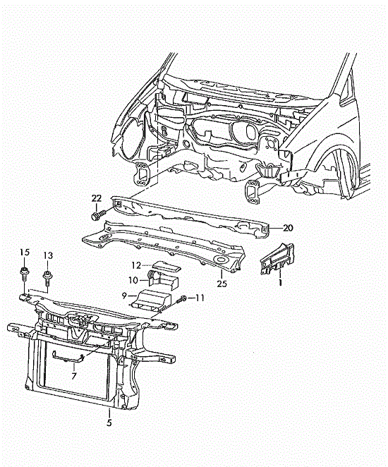

j'ai trouvé cette fiche technique du pare choc sur le forum, mais on dirait bien que ma pièce n'y apparait pas :nul:
Re: bas de caisse avant après accrochage
C'est normal car elle ne fait pas partie du pare-choc...

En y regardant de plus près, on dirait que c'est la pièce n°7 sur ton schéma et que les pattes cassées sont celle à chaque extrémité de cette pièce n°7.

Yes ! t'as raison, après vérification il s'agit bien de la pièce n°7
je ne polémiquerais pas sur leur façon de déssiner cette pièce ... :ghjgj:
hop le site qui va bien :
http://www.wagenstad.com/index.php?modi ... e=8-807-00
ça serait donc le part number : 1T0 807 093 E; qu'il appelle le "cross member" sur ce site.

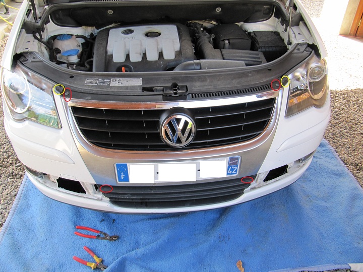

Je ne savais pas s'il fallait enlever la calandre, dans le doute je l'ai virée et j'ai bien fait ! il y a des clips qui retiennent le bas de caisse cacher derriere.
En rouge les 4 vis qui retiennent la calandre, en jaune le 2 clips du haut

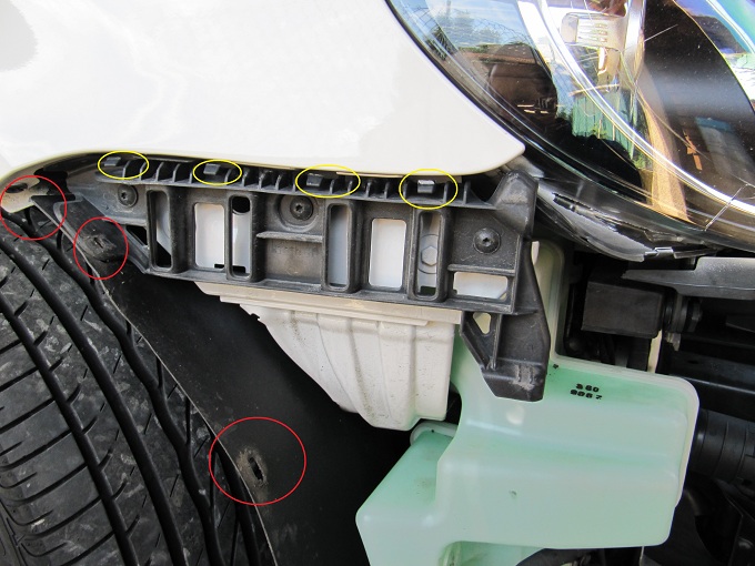

A cette étape il reste encore a enlevé 4 vis a l'interieur de chaque aile, et 8 vis en dessous !
j'ai oublié les photos à ce moment :ghjgj:
A partir de là, j'ai commencé à déclipser une aile, faut pas faire le bourin, ça vient tout seul!
En jaune les clips, en rouge les vis enlevés précedemment.

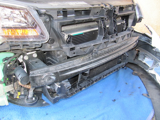

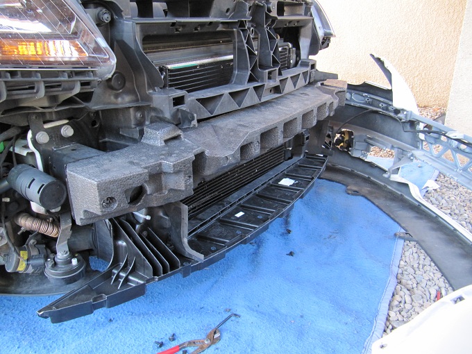

Ensuite l'autre ail, et le centre pour finir, le pare choc est démonter en 25 min .... c'était presque trop simple, je regrette maintenant de pas avoir acheté la calandre cross :oops:
touran 6.jpg (177.68 Kio) Vu 7000 fois
La pièce plastique neuve a coté de l'ancienne, 70€ pour 1kg de plastique ... le plastique coute 3€ le kg en sortie d'usine sous forme de pastille...
Je conseille a tous ceux qui ont tapé l'avant de regarder (en enlevant le cache antibrouillard) si cette pièce a pas été cassée, je la trouve relativement fragile et tres exposée !
touran 8.jpg (209.39 Kio) Vu 7000 fois
La mauvaise surprise du jour, c'est que la pièce 5 ci-dessous a également été touché, et cassé dans l'angle inferieur gauche. Par manque de temps(aller/retour concession + démontage barre de renfort) et vu la taille de la pièce, j'ai décidé de ne pas entreprendre de la changer, peu etre plus tard, faut voir combien elle coute
touran 5.gif (53.98 Kio) Vu 7000 fois

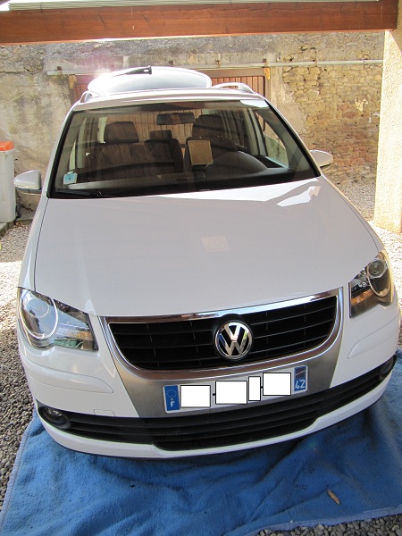

hop remontage dans le sens inverse du démontage, le pare choc est en place comme a l'origine, trop simple finger in the noze 0/** du coup je songe vraiment a la modif de Mc rai
touran 11.jpg (119.58 Kio) Vu 7000 fois
