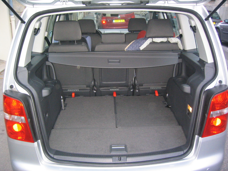

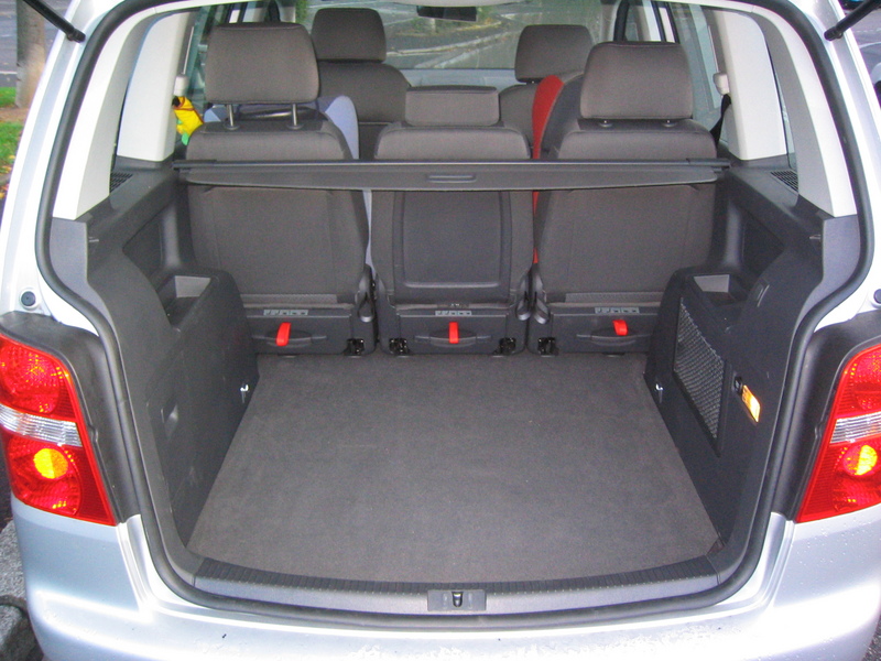

Voici les photos :
Avant transformation le coffre de mon Touran :
Le meme Touran apres transformation et la 3eme rangee remontee :
Maintenant le "petit coffre" de cette nouvelle 7 places :

Tu perds vraiment beaucoup de place dans le volume du coffre ?
Re: Conversion 5 a 7 places
Je perd autant de place que dans la version d'origine. Mais c'est plus surprenant quand on a utilise la capacite de la 5 places et qu'on se retrouve avec le coffre de la 7 places.Tu perds vraiment beaucoup de place dans le volume du coffre ?
En 5 places je n'ai pratiquement jamais enroule la "bache" vu qu'il y avait assez de hauteur pour placer les objets. Maintenant il faut pour presque tout chargement enrouler la bache.
Mais ca ne m'inquiete pas trop pour les departs en vacances et autre moment ou on utilise le coffre a fond. Avec le filet je vais pouvoir compenser en montant plus haut que les sieges arriere.

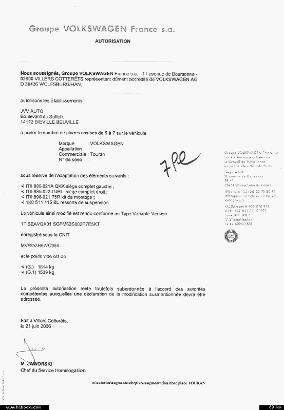

J'ai eu un retour de VW. La différence supplémentaire entre le 5 et 7 places est la suspension qui est renforcée afin de permettre d'augmenter la charge utile de 50kg.
Une 5 places avec sa charge utile permet donc un poids moyen des passagers de 132 kg. La 7 place avec sa charge utile plus importante permet un poids moyen de 96kg. Dans mon cas je suis a 89kg. La plupart des agences d'homologations en Europe ont considéré que 89kg est encore un poids acceptable vu que les 2 sièges arrières de toutes façon ne seront pas utilises par des personnes de ce gabarit et en plus on doit encore être dans les marges de tolérance si on prend les 96kg. Pour la France VW ne c'est pas donné la peine de convaincre la DRIRE que c'était acceptable !
Quoi qu'il en soit, d'un point de vue réglementaire on n'a pas le droit d'excéder le poids total maximum du véhicule que ce soit avec 1 ou 7 passagers. Donc toute cette discussion est assez théorique en fin de compte.
La conclusion de VW est que si je fais changer la suspension ils m'accordent l'homologation de la voiture en 7 places !! Comme c'est sans doute une solution onéreuse je vais essayer une réception à la DRIRE à titre isolé et si ca ne marche pas je vais essayer de faire payer VW pour la suspension. Si je peux, j'aimerais avoir une solution qui est praticable aussi par d'autres propriétaires de Touran, donc le pied serait de forcer VW d'assumer ses responsabilités de faire son boulot au près de la DRIRE !
En fin de compte c'est eux qui sont en faute vu qu'ils vendent et font installer par leurs garages des kits qui ne sont pas homologues !
Voila ou en sont les choses.

La suite du feuilleton.
Je pense tenir le probleme par le bon bout ! J'espere que VW-France va bouger non seulement pour moi mais aussi pour tous les autres proprietaires de Touran en France !Lettre a écrit :
Bonjour Mr XXXX,
Je vous remercie pour votre lettre du 5 Janvier qui explique parfaitement la situation du « kit Siège » en France.
Avant toute chose je tiens à préciser que je me suis renseigné auprès de VW avant de me décider à faire installer le kit. J'ai présenté en détail dans ma lettre du 26 décembre 2005 les informations qui ont été recueillies par moi même et le concessionnaire VW avant la modification du véhicule.
Je comprends maintenant qu'entre ma voiture tel qu'elle est aujourd'hui et une 7 places d'origine la charge maximale est augmentée de 50kg. Ceci veut dire en d'autres mots qu'un Touran 7 places peut être occupé par 7 adultes d'un poids moyen de 96kg. En revanche dans ma voiture le poids moyen de 7 occupants ne pourra excéder 89kg. Vous concéderez que la différence est faible et somme toute assez théorique vu que tout conducteur est dans l'obligation de ne pas dépasser la charge maximale de son véhicule, que ce soit avec le poids des passagers et/ou le chargement. Donc même dans un Touran 7 places de série il n'est pas possible d'installer 7 rugbyman vu qu'ils sont réputés avoir un poids moyen supérieur au dit 96kg !
Sous cet angle je comprends tout à fait que les autres organismes d'homologation Européens ont sans problème donné les autorisations nécessaires pour le « Kit Sièges ». Je trouve très dommage, pour la communauté des propriétaires de Touran en France, que VW-France n'est pas déployé plus d'efforts pour convaincre la DRIRE que la limite sur la charge maximale du véhicule est plus importante qu'une limite arbitraire sur le poids moyen des passagers.
Devant la situation actuelle je trouve votre proposition d'augmenter la charge maximale de ma voiture en modifiant la suspension intéressante. Avec les techniciens de JJJJ nous avons comparé en détail les essieux arrière des versions 5 et 7 places. Il apparaît clairement que la seule différence est le type de ressorts hélicoïdaux utilisées. Vu le faible coût de ces ressorts (57€ TTC pièce) il me semblerait même justifié de les rajouter en France au « Kit Siège » afin de faire bénéficier tout les propriétaires de Touran de la modularité de leur véhicule.
Pouvez vous s'il vous plaît me confirmer qu'en changeant les ressorts hélicoïdaux des suspensions arrières vous serez en mesure de me délivrer l'autorisation nécessaire pour la modification de ma carte grise. Vu que je me suis retrouvé dans la situation actuelle à cause d'informations erronées reçu de VW par JJJJ et moi même, j'aimerais vous demander de faire un geste commercial pour cette dernière modification que je dois apporter à mon Touran. Je vous fait cette demande aussi pour JJJJ et ses équipes. Ils ont fait un excellent travail pour l'installation du kit qui figure dans votre catalogue mais ils ont l'impression aujourd'hui de m'avoir mis malgré eux dans une situation délicate.
Dans l'attente de votre accord pour cette solution à l'homologation de mon véhicule, veuillez agréer Mr XXXX, l'expression de mes salutations distinguées.
Conversion 5 a 7 places - dossier clos
Le dossier de la conversion de 5 a 7 places est clos !
Ci-dessous vous trouverez le scan de la lettre de VW-France qui indique qu'avec les 4 éléments changés sur une 5 places deveitn en tout point identique à une 7 places.
[Post édité par Cyril92. Effacé le N° de série personnel]
Donc contrairement a ce que VW-France prétendait au départ le Touran est modulable. Ce que je ne comprend pas c'est que les deux ressorts ne sont pas intégrés dans le « kit 7 places » en France ou que les concessions soient clairement informés. Ceci simplifierait la chose et vu le coût des pièces, cela ne devrait pas augmenter de façon significative le tout.
Je reste donc convaincu que VW-France ne veut pas commercialiser le Touran come une voiture modulable en France. J'ai appris au cours de cette aventure que le TUV en Allemagne et son homologue Espagnol n'ont pas de problèmes avec la charge maximale plus faible de la 5 place, mais cela ne devrait pas empêcher VW d'offrir les mêmes options à tous les propriétaires de Touran en Europe.
Quoi qu'il en soit avec le document ci-dessus vous pouvez faire convertir votre Touran chez n'importe quel concessionnaire VW – si vous en avez besoin ! Le prix est élevé (1200 Euros pour moi) mais il y a une grosse marge de négociation.
Je n'ai pas de réponse en cas d'importation d'une voiture qui aurait été modifiée en Allemagne ou en Espagne sans changement de la charge maximale. Il y aura clairement une contradiction entre les règles nationales et l'effort d'homogénéisation en cours au niveau Européen.
Les démarches à la préfecture et auprès de l'assurance sont triviales et ne posent pas de problèmes ... une fois le sésame obtenu de VW-France !
A bientôt
Jan
