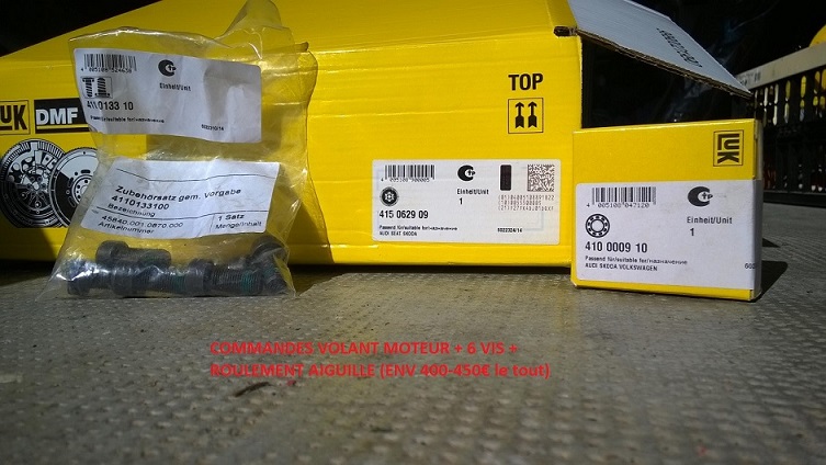

Voilà j'ai regardé sur ETKA, il y a 2 possibilités en fonction de la référence de ton moteur :
- moteur BKD : 03G 105 266 BD <-> LUK 415 0629 09 (comme Filoutube)
- moteur BKC : 03G 105 266 BE
Dans les 2 cas, la marque d'origine est LUK.

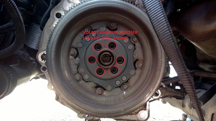

Je reprends mon précédant message avec photos hébergées sur Touran passion :)

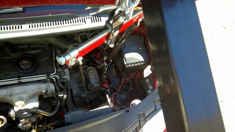

Hello,
Job complete :biere: !! le volant moteur est tout neuf ;) et fini le bruit de casserole au ralenti.
Quelques points a noter...

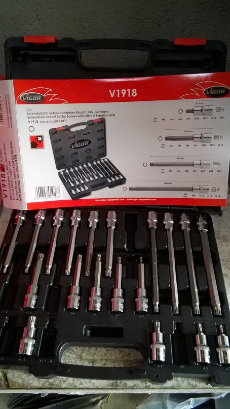

Outillage:
Beaucoup de vis en XZN, de différentes tailles et pas seulement du M8 comme je le pensais, donc j'ai investi dans cette mallette à embouts XZN, de toutes tailles et toutes longueurs ref VIGOR V1918 (cf Amazon env.30-50€ de memoire). Je vous le conseille fortement, sinon, galère galère...

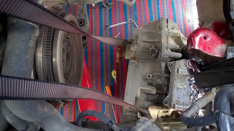

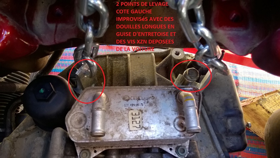

J'ai acheté une chèvre d'atelier 1T. chez Norauto, avec équilibreuse de charge env 170€ le tout. Sinon, c'est env. 30€ par jour en location.
J'ai aussi acheté un VAG T10096 qui selon la doc évite de devoir faire une géométrie après dépose des supports triangles et berceaux. Bref, je les ai utilisés, mais j'ai pas bien compris l’intérêt encore...

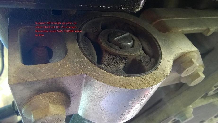

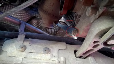

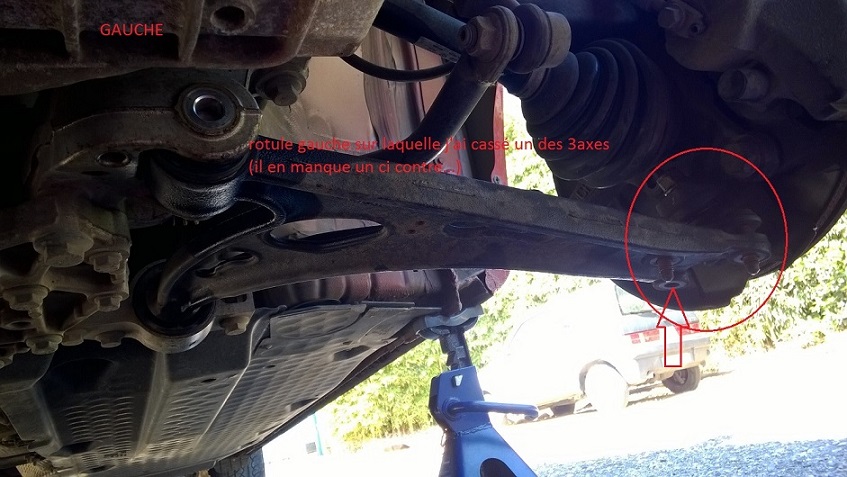

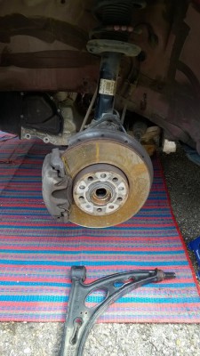

Quelques soucis au démontage:

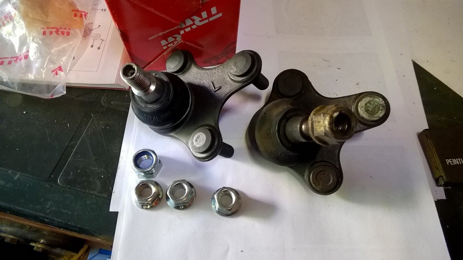

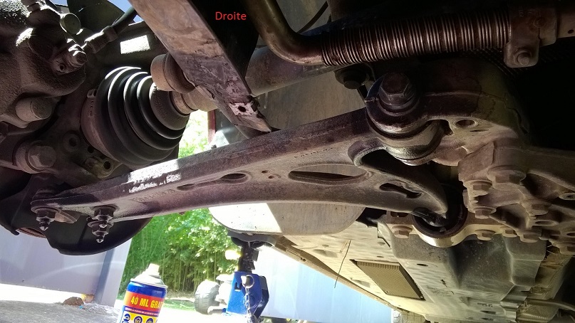

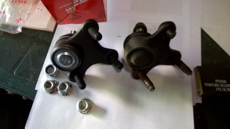

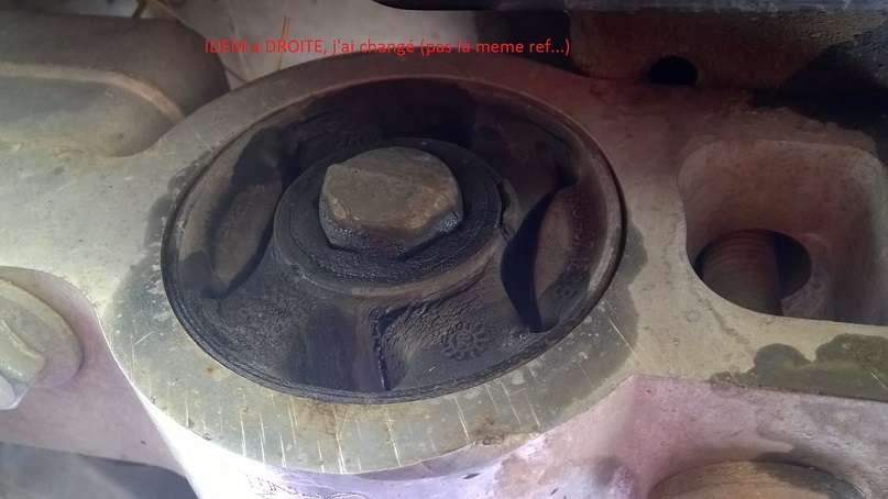

J'ai cassé une des vis de la rotule gauche (1ere vis qui était gripée...). En forçant, la tige filetée a cassé et l'écrou m'est resté dans la main. Moralité, les vis grippées, tapez un grand coup de marteau en bout de tige/axe, pour décoller les filets et si vous en avez, passez du dégrippant. J'ai dû attendre 3 jours de recevoir la nouvelle...

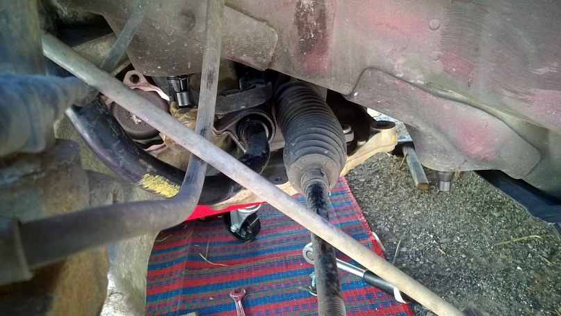

L'axe Avant du triangle gauche nécessite de soulever la boite de quelques cm pour le sortir complètement.

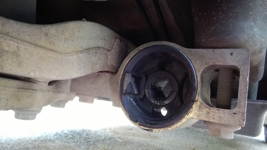

Mes écrous de fusées sont différents à droite et à gauche... quelqu'un a déjà bricolé ma voiture avant que je l’achète ?!!?

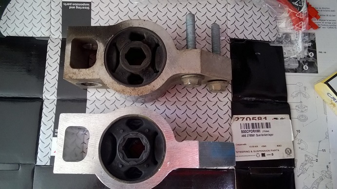

Les silent blocks AR de mes 2 triangles étaient HS. J'ai dû les commander... et remplacer.

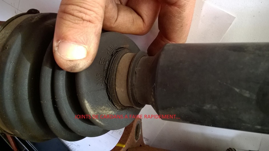

Mes soufflets de cardans sont un peu craqués... je le ferai une autre fois.

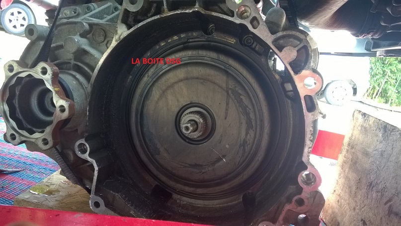

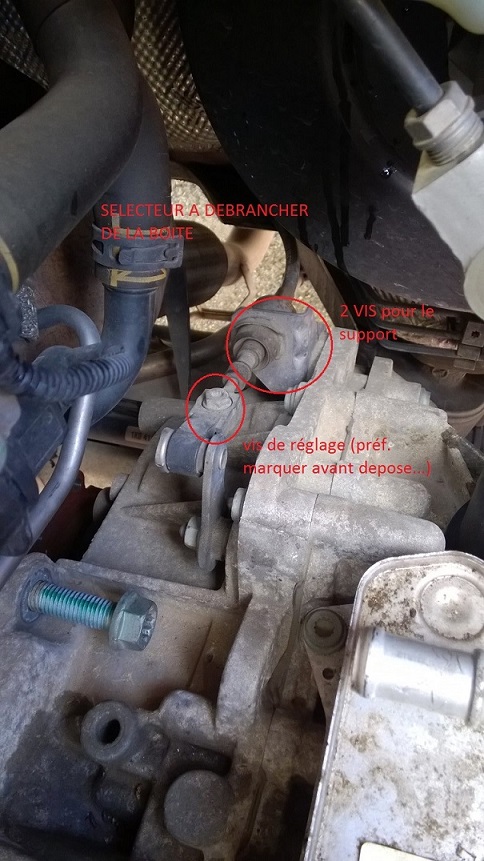

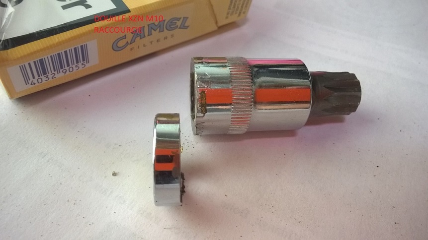

L'une des vis de fixation boite sur moteur en XZN M10 nécessite un embout très court. J'ai dû couper l'une de mes douilles toutes neuves !!
L'une des vis de fixation boite sur moteur est cachée dans le logement prévu pour le démarreur. Que c'est vicieux !! Merci à SystemDz pour l'info, sinon j'aurai cherché un moment je pense.
A suivre...

Voila , j'ai trouve un LUK 415058109 au prix de 384€ + 19€ de port.
Bon , je me pose la question sur le remplacement de l'embrayage ou non ???
Il a 192000kms et pour le moment n'a jamais montre aucun signe de faiblesse.
Et vous ,vous feriez quoi :?:
Touran Sportline 2L TDI 140 DSG , an 2005 (BKD)

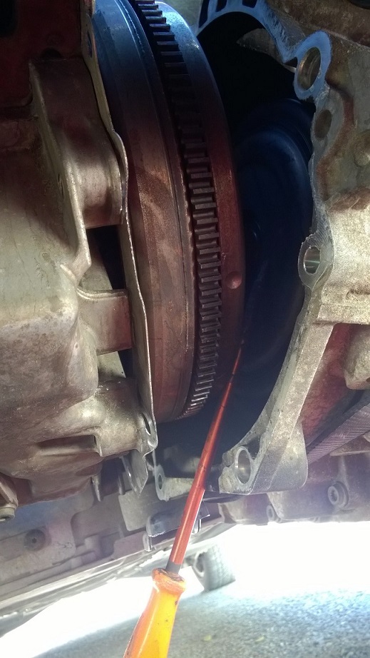

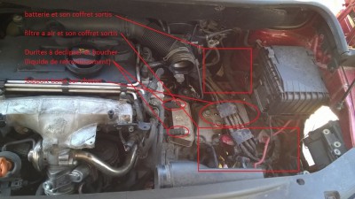

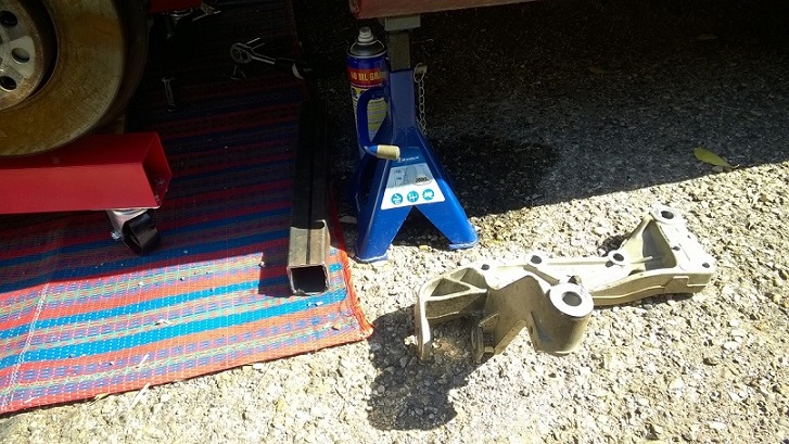

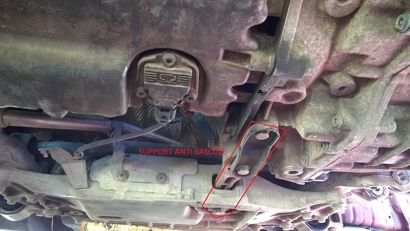

la suite du tuto:
J'ai dû extraire le petit roulement aiguille (centré derrière le volant moteur) à la Dremel (méthode concluante mais délicate :)). Sortez la bague interne, la cage et tous les rouleaux aiguilles en forçant avec un tournevis. Reste la bague externe à légèrement tailler/poncer dans la longueur, une découpe sans atteindre la portée de roulement bien sur. Un p'tit coup de marteau juste avant d'atteindre la portée et clac! Elle sort.
Quelques photos en vrac:

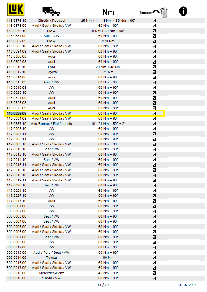

Merci pour le tuto et les explications, le volant moteur, les vis, l'huile.... sont achetés et j'attaque normalement demain le démontage/remontage.
Par contre, il me manque les couples de serrage, surtout au niveau du vm. J'ai lu ailleurs 60Nm puis 90°. C'est bien ça ?
Philippe
Filoutube
Messages : 30
Enregistré le : 18 avr. 2015, 23:58
Re: [DSG] Changement Volant Moteur + vidange Boite DSG et Filtre
Message par Filoutube »
Salut Philippe,
Désolé pour la réponse tardive...
De mémoire je dirai oui (60Nm puis 90°), j'avais trouvé le tableau de valeur de serrage pour les vis de VM LUK... j'arrive pas à remettre la main dessus.

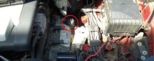

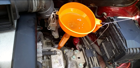

Sinon, un petit retour sur la vidange DSG...
Je n'ai pas utilisé le fameux VAS6262 qui est cher et inutile au final. Autant le faire par gravité avec un bel entonnoir à env. 10€.
J'ai un peu meulé son 'extrémité pour qu'il rentre pile poile dans le trou du corps de filtre.
Je m'attendais à beaucoup plus long pour remplir l'huile par le haut. Ça m'a prit moins d'1/2 heure pour les 5,5 litres (l'huile était en plein soleil aussi, donc assez fluide).
quelques photos:
Bonne soirée les amis. :kikoo:

philoo-59 a écrit :Bonjour à tous,
Philippe
Hello,
J'ai retrouvé la table des couples de serrage des volants moteurs LUK.
Voir ici: https://www.kfzteile24.de/images/articl ... TIVERB.PDF
C'est donc bien 60Nm + 90°:
