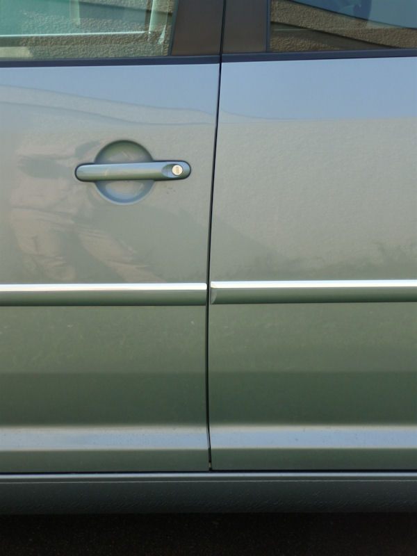

Je viens de m'apercevoir que ma portière côté chauffeur est un peu décalé vers le bas d'où le faite quel sois un peu plus dur à ouvrir, comment faire pour la régler de manière à ce qu'elle remonte un peu ?

La portière ouverte : a-t-elle un jeu vertical ? si oui, ce serait une usure des charnières.

jef10 a écrit :La portière ouverte : a-t-elle un jeu vertical ? si oui, ce serait une usure des charnières.
Je viens de regarder et il n'y a pas de jeu.

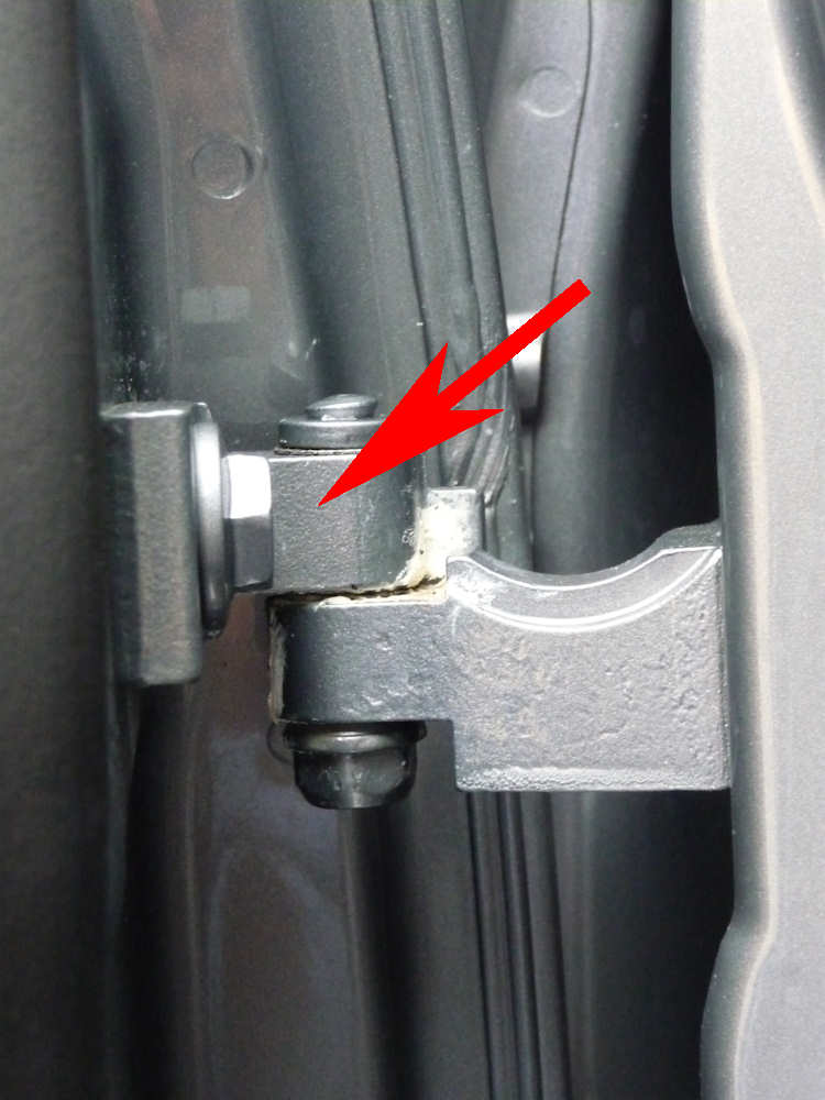

Message par webjo »
Je suis aller au Garage des Remparts en début après midi, je précise que comme d'habitude accueil fort sympathique.
D'après le carrossier ce serait la charnière du haut, je doit les rapeller pour prendre un rendez vous car ils sont débordé en ce moment.
Ci dessous la photo de la pièce qui d'après lui causerait le décalage/jeu, a voir, il trouvais ça bizarre car c'est la 1ère fois qu'il vois ça sur un Touran. :?
