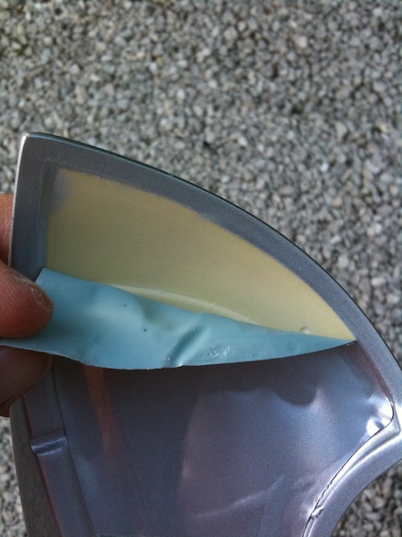

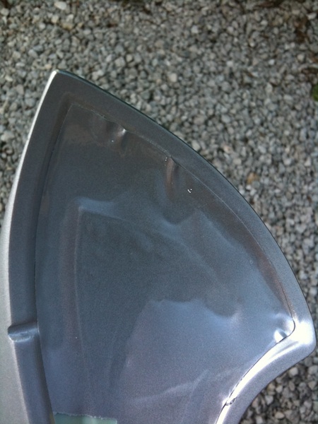

Après peinture l'intérieur du becquet ressemble à ça:
On retire la protection:
Ce qui donne ça:

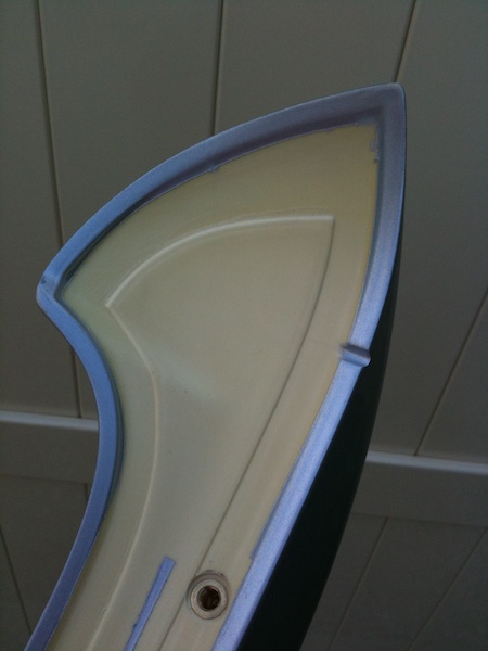

On peut voir sur cette photo une des 2 encoches pour l'évacuation d'eau //§ :
On ponce la gorge qui fait tout le tour du becquet:
Une fois poncé, on nettoie le becquet et le haut du hayon de coffre avec le nettoyant fourni:

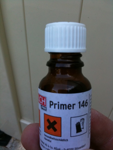

On passe le primaire avec son petit pinceau dans la gorge:

1- tu n'as pas mis de gants pour la pose du primaire, pourtant il y avait le dessin sur le pot :ghjgj: :202552:

1- Oui c'est vrai mais z'en ai pô mis sur mes didi ! :mrgreen: et pi j'sui cascadeur, j'aime vivre dangereusement :lol: :fdyh!:;
