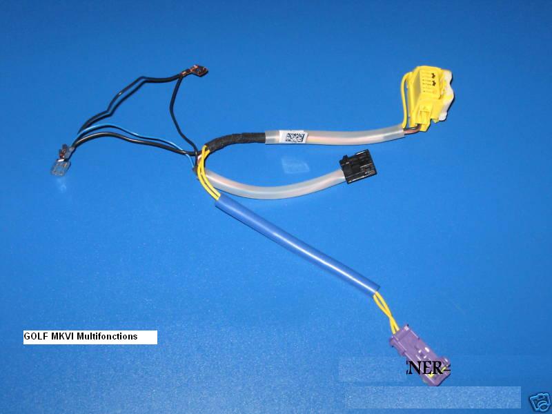

Ah ça va etre dur
Ton câble multifonctions contient deux fiches
1 jaune qui va vers l'airbag avec 5 fils
1 Noire qui va à gauche vers les boutons ( Celle là n'est pas bonne)

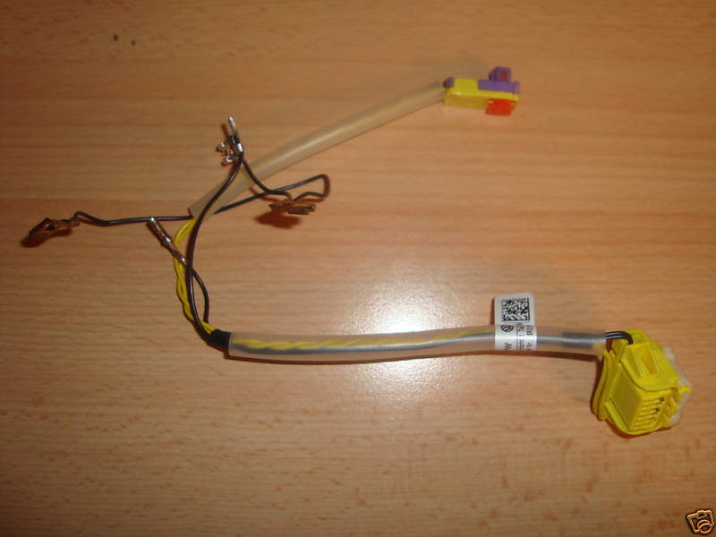

Il te faut une fiche qui va uniquement vers l'airbag et qui se clipse sur la colonne
Comme ceci
GOLF MKV sans VMF
Comme ceci
GOLF MKV sans VMF
