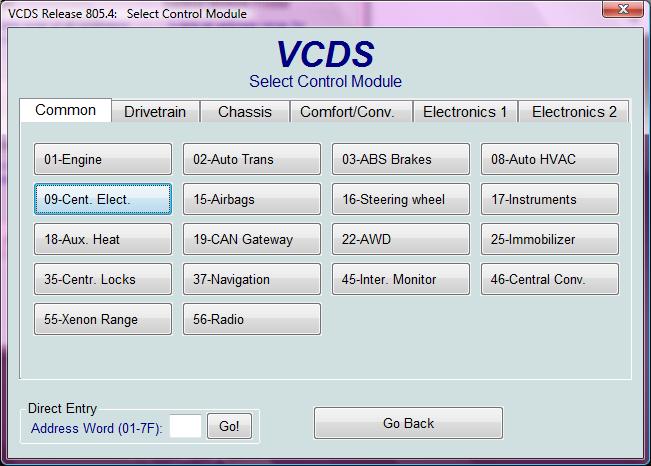

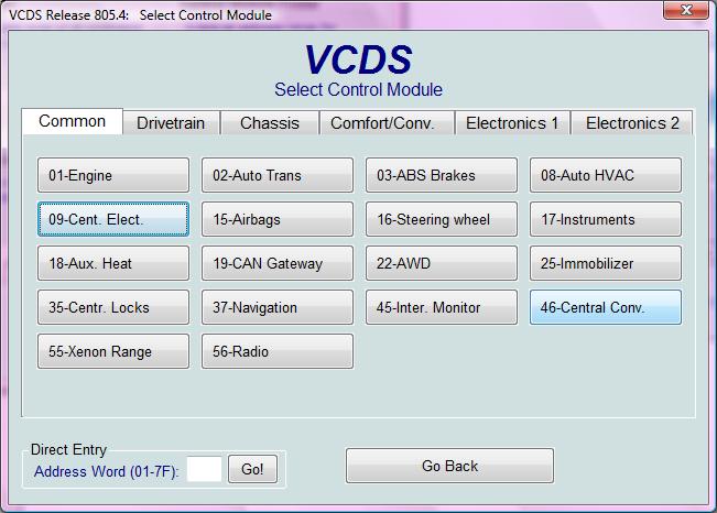

1/
aller dans le contrôleur 46, aller au bit 09, et cocher la case du milieu (il y en a 3)
2/
aller dans le contrôleur 09, coding 7, sélectionner la ligne 1K0 955 ...... et ça se complique à peine :
En fait, le codage d'origine sur le mien était : 00209024. La valeur à rentrer avec toutes les fonctions actives est : 00479309, ce qui donne donc :
La procédure, en français dans le texte, mais limité en captures n'ayant pas le Toutou sous la main
1/
2/
Byte 00: Rain Sensor
Correction (Infrared Transperency at 880nm)
* Byte 01: Light Sensor
Correction (Transperency)
* Byte 02: Options
o +1 = Highway Light
o +2 = Rain Light
o +4 = Rain Closing
soit en codage:
Byte 00 = 4D (hex) = 77 (dec) = Rain Sensor Correction value is 77%
Byte 01 = 50 (hex) = 80 (dec) = Light Sensor Correction value is 80%
Byte 02 = 03 (hex) = 03 (dec) = 01+02 = Options 01 (Highway Light) + 02 (Rain Light) set.
c'est donc le BIT 02 qui nous interresse : il faut le passer en 07 Hex ( 01+02+04 ) pour activer la fermeture des ouvertures avec le detecteur de pluie
