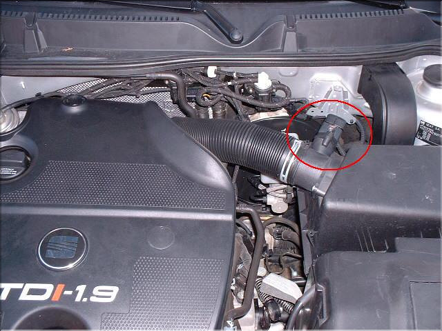

Explications et nettoyage :
[img]http://www.touranpassion.com/forum/imag ... _00001.jpg[/img]

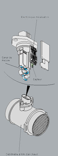

Introduction :
Un débitmètre est tout simplement un capteur qui permet de comptabiliser la quantité d'air admise dans le filtre à air (voir Schéma).
[img]http://www.touranpassion.com/forum/imag ... tmetre.jpg[/img]
Les informations collectées sont envoyées au module de gestion électronique de la voiture.
Le module calcule ensuite la quantité de carburant à injecter en fonction de la quantité d'air admise.
Cela permet d'augmenter le rendement du moteur en effectuant un dosage stoechiométrique* (*étude des rapports quantitatifs selon lesquels les atomes se combinent entre eux ou selon lesquels ces derniers réagissent entre eux) du mélange air/essence.
L'autre objectif est d'avoir le mélange le plus précis possible afin de limiter les émissions de polluants.
A l'heure actuelle, tous les moteurs TDI, V6, V5, 1.8T sont équipés de ce fameux débitmètre.
Symptomes :
S'applique à tous les types de moteur:
- Perte de puissance.
- Irrégularité du ralenti.
- Le véhicule n'atteint plus sa vitesse maximum.
- Variation de puissance aléatoire.
- Reprises moins franches.
Démontage :
Débrancher la prise du débitmètre.
Attention, les 2 vis qui maintiennent le débimètre sont équipé de système "anti-viol" (un ergot se situe au centre de l'emplacement de la clé étoile)
Prendre un tournevis plat de taille adéquatte ou une pince multiprise pour débloquer ces vis.
Sortir le capteur.
[img]http://www.touranpassion.com/forum/imag ... _00002.jpg[/img]
[img]http://www.touranpassion.com/forum/imag ... _00003.jpg[/img]
Nettoyage :
Vaporiser du produit nettoyant pour freins (4 € à Leclerc Auto) dans les 2 orifices du débitmètre, c'est les orifices du passage de l'air !.
[img]http://www.touranpassion.com/forum/imag ... _00004.jpg[/img]
Laisser sécher sans toucher aux orifices.
Le produit s'évapore rapidement.
Ensuite, afin d'éliminer d'éventuels résidus décollés par le produit, passer quelques coups de bombe à air sous vide.
Remonter le tout.
Faire un essai de la voiture
Introduction :
Symptomes :
Démontage :
Sortir le capteur.
Nettoyage :
Remonter le tout.
