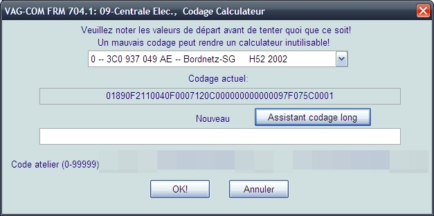

Lorsque l'on est dans le calculateur 09 (module electrique)
on choisit le codage long - à partir de là, cliquer sur le mode assistance.

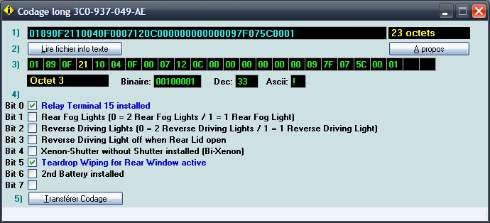

il faut cliquer sur la 4° case donc le Byte 4 à ce moment là 7lignes apparaissent avec en position 4 : "enable second rear fog light" ou quelque chose du genre...
un petit clic - en face de la commande - on sauvegarde la commande on quitte vag-com

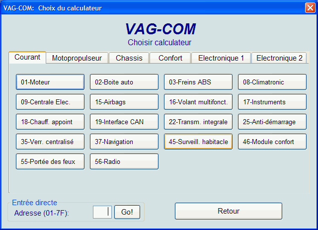

Module 09 :
on passe en codage long :
bien vérifier ici que le Bit 1 (4e position sélectionnée en 3) où il y a la valeur 21) n'est pas coché :

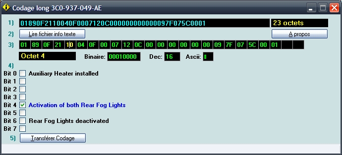

il faut cocher ici le Bit 4 (5e position sélectionnée en 3) ) :
faire "Transferer codage" et valider par Ok sur la fenetre du module restée ouverte, et voilà :)

In the Long Coding Helper, set:
Byte 03 bit 01 to '0' for both rear fogs, or '1' for 1 rear fog
Byte 04 bit 04 to '1'
Byte 04 bit 06 to '0'

Enable Second Fog Light??By default the offside Fog Light is enabled on UK cars however it is possible to enable the second one fitted to the nearside.
Log into Controller 09 - Central Electronics and choose Recode 07.
Using the Long Coding Helper select Byte 4 Bit 4 and tick enable second Fog Light.
Use the Long Coding Helper to transfer the code back to the Recode Screen and choose Do It.

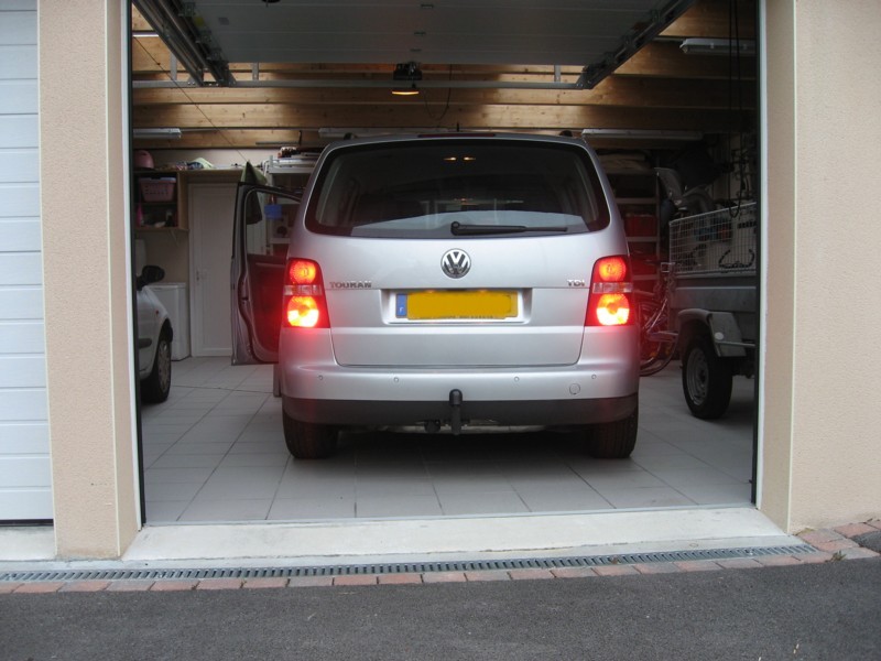

Lors du 1er rassemblement de Lognes, Philfree a essayé de me le parametrer mais n'y est pas arrivé, donc après des recherches sur son toutou, il m'a envoyé ceci :
Philfree a écrit:
Je viens d'essayer le codage des 2 feux AB arrières et ça fonctionne. Je m'étais trompé de byte lors de nos essais, désolé... A l'occasion je pourrai te le recoder ou si tu vas chez VW il s'agit de mettre à 1 le bit 4 du byte 4 du codage du module 09- Système électrique.

Bon , j'ai sacrifié mon A7W aujourd'hui pour repondre à la fameuse question :
-Peut on activer le deuxième feu antibrouillard arrière :
Et ben OUI !!!!!
C'est un peu technique mais bon ................
Ca marche !!!!!

J'aurais besoins de l'aide de quelqu'un ayant déjà activé le second feux de brouillard Ar .
Voilà je suis allé (avec le Vag-com) dans le calculateur 09 - électricité et dans le registre codage long, mais là je n'ai pas osé modifier quoi que ce soit ...
Si quelqu'un avait des photos d'écran ou un ça serait sympa.
J'avais il y a quelques temps , envoyé un MP à Dan29 mais je ne sais s'il l'a bien reçu..
Merci et à plus..
