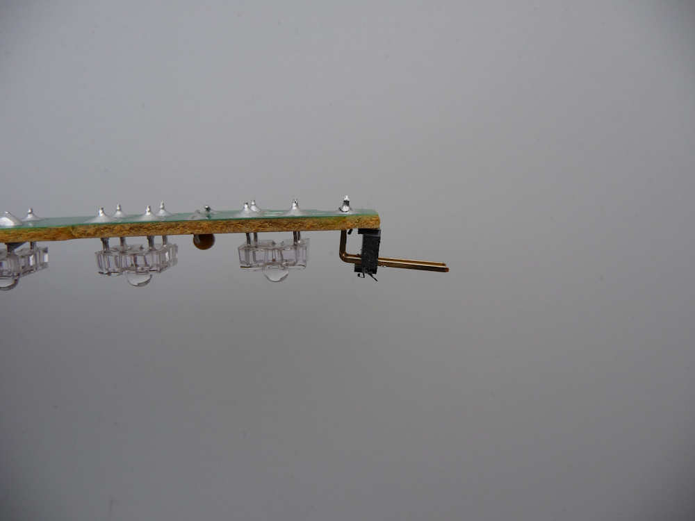

Déterrage de topic !! J'ai même défaut sur le troisième feu stop, il s'allume aussi très faiblement. Avant de démonter le tout, je vais commander le condensateur et la diode. Par contre je suis un peu perdu sur les caractéristiques des composants.
Pour le condensateur ça serait soit Tantale 0,1µF 50V ou radial x7r 50v 100nf ??
Et aucune idée pour la diode ...
Merci //§
Toutou 7 places confortline gris ardoise / Pack Design / Pack city / 1.9 105 DSG
A4 TDI 130 pack avant noire
Bitume
Messages : 357
Localisation : 60
Re: 3e feu stop HS
Message par Bitume »
Pour le condensateur, c’est un Céramique Axial de 0,1 uF 50 V et non un Tantale.
( 0,1 uF = 100 nF , c’est pareil )
Pour la diode, je ne sais pas, je n’ai pas eu la platine en main.
La réf est gravée dessus, peut être une 1N4007 au vu de la photo en page 1.
Mais à confirmer après dépose de ton feu... :wink:

J'ai démonté mon feu stop et je me suis aperçu que c'était les soudures de la fiche de connexion qui était dessoudée, un petit coup de fer à souder et hop nickel :mrgreen:
Pas besoin de tout dégarnir, juste le haut suffit sans tout retirer et vous avez accès au trois vis.

Le remplacement de la diode a bien corrigé le défaut ! le feu fonctionne maintenant au top.
Pour rappel :
Symptôme de départ : éclairage très faible du 3eme feu stop. (très peu visible en jour ou nuit)
Remplacement de la diode 1n4007 (forme cylindrique de couleur noire avec un liseret gris pour indiquer la polarité)

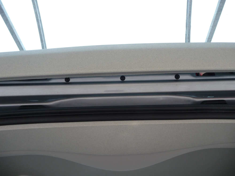

quelqu'un aurait des photos ou saurait expliquer comment démonter le 3eme feu stop ?
car je cale, je vois pas du tout comment c'est fixé, pas de cache ni de vis apparente ...
merci
annon
Messages : 332
Localisation : 95
Re: 3e feu stop HS
Message par annon »
Il te faut retirer le triangle dans la malle arriere, tu y trouveras 2 vis torx de 20 si ma memoire et bonne
tu pourras ensuite deposer la grande partie grise en platique, puis apres deposer la partie claire qui est clippée
cedric1212
Messages : 7
Enregistré le : 30 déc. 2012, 17:31
Re: 3e feu stop HS
Message par cedric1212 »
c'est à ce niveau là que j'ai du mal à comprendre, car sur mon touran V2 mon feu stop se trouve dans le haut du coffre au dessus de la vitre, et je comprend pas le fait de devoir démonter la partie plastique qui se trouve dans la partie inférieur du coffre (en dessous de la vitre) ces éléments ne se trouve pas du tout au même endroit du coffre
comme sur cette photo
[img]images/uploads/Dom77/Dom77_13.09.2007_1 ... ionner.jpg[/img]
annon
Messages : 332
Localisation : 95
Re: 3e feu stop HS
Message par annon »
Pour deposer le plastique du haut, il faut d'abord deposer celui du bas, l'un etant cliper dans l'autre
