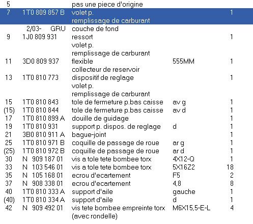

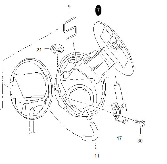

Je ne sais pas ce qui est cassé sur ta trappe mais si ces infos peuvent t'aider :wink:
[img]http://www.touranpassion.com/forum/imag ... ma_134.jpg[/img]
[img]http://www.touranpassion.com/forum/imag ... es_278.jpg[/img]

Merci je vais d'aprés les images essayer de démonter la partie cassée.

Bonjour, je suis tout nouveau sur le forum, idem que Tophe j'ai aussi cassé stupidement la trappe (certainement de la meme manière :| ) as tu pu la changer??
Il s'agit pour moi de la pièce n°7 je n'ais pas encore osé aller demander un prix chez VW, pensant pouvoir la bricoler du moins provisoirement afin de la réparer...

La pièce 7 représente la trappe plus le support.
un axe en plastique relie les 2.
la pièce vaut 80 euros, il faut rajouter 50 euros de peinture
Une vis tiens le tout a la carrosserie et prend 2 min a être changé.
