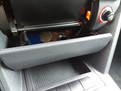

Bonjour à tous.
Je viens demander votre aide pour le changement d'ampoule du cendrier, voilà après avoir dévisser les 2 vis, je n'arrive pas à retirer le bloc cendrier, ca bloque. Y a t'il une façon de l'enlever ?
Je suis arrivé à la 2ème photo de lorenz054.
Merci.

Le bloc cendrier est prix au fond par des attaches pincées. Il faut tirer fort.
J ai ce même souci d éclairage que je n ai jamais pu résoudre. L ampoule n est pas foutu et l allume cigare fonctionne. J ai essayé avec une ampoule neuve, ca ne fonctionne pas non plus.

En faite quand je tire le bloc, ca frotte sur les cotés, tu sais c'est les cotés qui l'empeche de resortir, il faut je tire droit vers moi ? Je ne tire pas vers le bas ?en tirant j'ai peur d'arracher le connecteur à l'arriere.

Ok, je suis dans ma voiture là, j'ai réussi à enlever le cendrier, mais l'ampoule je la vois pas, je vois un truc noir je crois qu'il est dedans mais je ne sais comment enlever ce truc noir.

la veille de ton post, j'avais déjà fini le travail du cendrier, verdict: ampoule défectueux :)
tout fonctionne, je suis content, ça éclaire le cendrier mais pas assez, pas grave j'aime quand tout va dans le véhicule.
sinon j'ai pris une photo de la prise allume cigare. si ça peut aider à d'autres car pas de tuto sur le net sur le changement d'ampoule du cendrier.
moi j'avais écarté les 2 en même temps les 2 parties en flèche bleue pour faire sortir cette pièce, ensuite il faut sortir le porte ampoule situé à la flèche bleue, pareil j'ai écarté le porte ampoule pour le retirer, ça commençait à se compliquer un peu, et c'est là que ça se complique pour ouvrir le porte ampoule comme le lien ci dessus qui ne montre pas comment l'ouvrir, alors j'ai pris un tournevis plat très fin pour ouvrir pas de photo :( )
et là vous changez l'ampoule et voilà :)

petite rectification: moi j'avais écarté les 2 en même temps les 2 parties en flèche rouge pour faire sortir cette pièce, et non le bleu, ensuite il faut sortir le porte ampoule situé à la flèche bleue.
