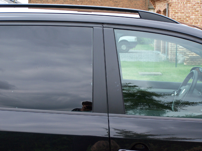

J'ai aussi teint les vitres arrière avec un film autocolant. J'ai mis quelques photos dans mon profil si tu veux voir ce que ça donne.
[img]http://www.touranpassion.com/forum/imag ... 0_2484.JPG[/img]
Un avantage pour le Scénic avec ses pare-soleil intégrés dans les portes arrières.
Touranfolie
Mis à part ça, le résultat ne semble pas si mal, bien qu'il semble toujours rester des bulles d'air sur les côtés des vitres :(
SAMLAURE Tu connais la technologie utilisée par les professionnels (300€) ? C'est une laque ou un film ?

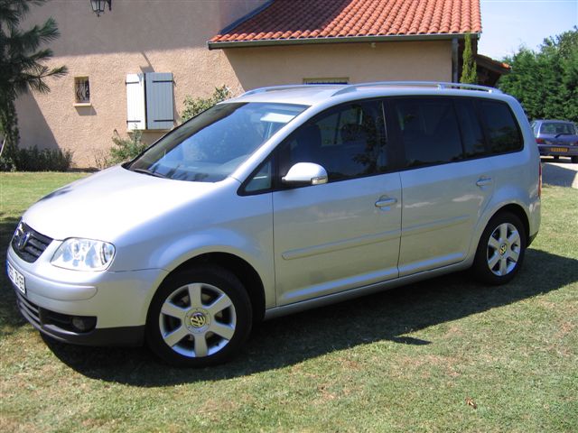

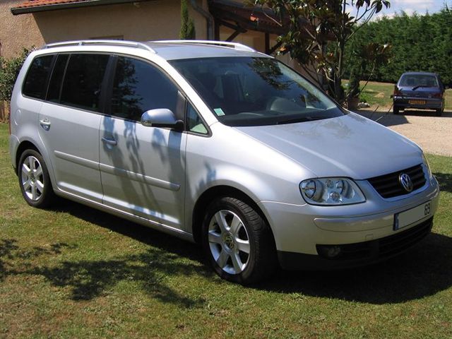

Salut SAMLAURE 600E pour l'ensemble des vitres ,ca fait quand meme cher.Sur mon 136 sport j'ai collé a l'avant un film dans le meme ton que les vitres arrieres ,étant donné qu'il s'agit d'un modele sport l'ensemble des vitres arrieres étaient déja teintées en vert foncé.J'ai acheté un film vert foncé chez norauto (10E) et je l'ai posé sur les vitres av.Il faut etre tres méticuleux pour la pose ,pour ma part j'ai l'habitude de faire un gabarit pour chaque vitre et de prédécouper chaque vitre ,la pose est alors beaucoup plus simple.Ensuite lors de la pose il vaut mieux etre 2 pour tenir le film.
Voici le rendu:[img]http://www.touranpassion.com/forum/imag ... 07%201.jpg[/img]
[img]http://www.touranpassion.com/forum/imag ... 10%203.jpg[/img]
[img]http://www.touranpassion.com/forum/imag ... G_2111.jpg[/img]
[img]http://www.touranpassion.com/forum/imag ... 14%205.jpg[/img]
[img]http://www.touranpassion.com/forum/imag ... G_2115.jpg[/img]
[img]http://www.touranpassion.com/forum/imag ... 19%207.jpg[/img]
Une astuce pour renforcer l'aspect sombre des vitres consiste a placer un rideau par soleil juste derriere la vitre du hayon ,ainsi meme avec des vitres pas trop sombres (style vert foncé) le rendu est beaucoup plus flateur et tout cela pour 10E de film et 15E de rideau .Je pense qu'avec un budget de 60E on peut faire une voiture complete.Il faut de la patience et etre tres soigneux.JC

Est ce que tu peux ouvrir tes vitres sans problèmes ?
Concernant la pose, comment as tu fait ?
(raclettes ...).
Je crois que c'est interdit sur les vitres AV ...

Aurais tu des photos de gros plan, pour qu'on voit la qualité de ton travail. Moi aussi elles sont teintées d'origine. Tu as l'air d'avoir fait vraiment du bon boulot. On aimerai admirer le maitre.
Merci d'avance pour les photos de gros plan.
SAMLAURE a écrit :Pour ce qui est de le faire moi-même, je laisse ceci à ceux qui savent le faire. je ne m'en sens pas du tout capable.
Idem. Déjà tenté sur une ancienne voiture et c'était raté. Du coup j'ai tout retiré et acheté un pare soleil pour les enfants.
SAMLAURE a écrit : Tu as l'air d'avoir fait vraiment du bon boulot. On aimerai admirer le maitre.
Idem.
Je trouve que sur le reflet argent ça le met en valeur avec ce fort contraste carrosserie/zones vitrées.

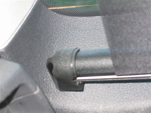

Il me semble avoir acheté ce modéle chez norauto (cela fait plus d'un an) (le modele de chez feu vert n'était pas de super qualité) La longeur du rideau est de 120 cms .
Il est fixé sur la partie arrondie du hayon et vient donc se positionner au dessus de la plage arriere lorsque le coffre est fermé.
[img]http://www.touranpassion.com/forum/imag ... G_2156.jpg[/img]
[img]http://www.touranpassion.com/forum/imag ... G_2155.jpg[/img]
Etant donné que j'ouvre et ferme une bonne douzaine de fois par jour mon coffre ,il me fallait un rideau qui soit solidaire du hayon et qui soit fixé correctement.
[img]http://www.touranpassion.com/forum/imag ... G_2162.jpg[/img]
Détail de la fixation
[img]http://www.touranpassion.com/forum/imag ... G_2157.jpg[/img]
