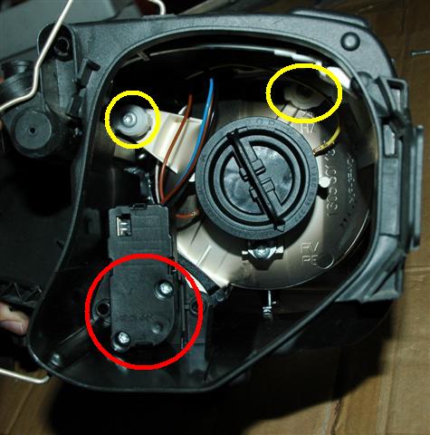

pour le démontage c'est tres simple avec 2 Torx on arrive déposer tout les éléments internes
Ph1: En rouge : le moteur
Ph2: en Jaune : les vis du lenticulaire

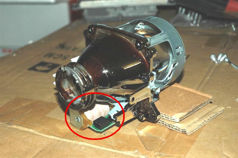

Le bloc lenticulaire vient sans probleme
pour obtenir feux croisement / feux de route, un electroaimant fait pivoter une plaque qui obture le faisceau
Ensuite il faut retirer l'enjoliveur
et voila le travail!

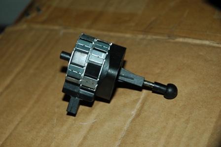

L'astuce, pour le remontage est de déplacer le curseur de réglage conduite a droite ou a gauche pour ne pas que ce dernier empeche le montage du moteur
Avant Aprés

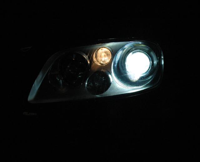

Reception du kit HID en D2S et installation dans l'optique
Installation pour les feux de route d'un kit H7
Changement des phares
Reglage des phares fait par un pro

Oh que oui c'est blanc donc les lignes et les panneaux ressortent mieux.
la différence entre le bloc parabole et les lentilles:
les lentilles font un éclairage plus "propre" la démarcation est nette.
Il est clair que l'option d'origine est complexe...et donc onéreuse, mais efficace, lors de l'achat il faut bien peser le pour et le contre...

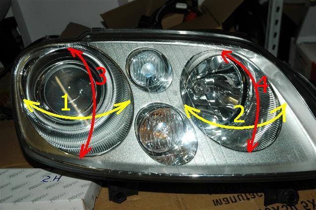

J'ai aussi une autre question sur le bloc xénon.
Je sais qu'il est possible de régler le faisceau sur un plan vertical (plus haut / plus bas) ?
Mais est ce possible de les régler sur un plan horizontal (plus à gauche plus à droite) ?

J'ai essayé les blue vision ou powermachin de philips, mais je trouve le rendu meilleur avec du HID.
oui les phares se règlent dans tous les sens :mrgreen:
il y a 4 molettes de réglage par optique (2 pour les croisement et 2 pour les routes)
le phare du touran est pas mal pour exemple le phare d'une 206 n'a que 2 (c'est déjà pas mal) molette / phare (horizontal & vertical pour les croisements ET route
Comme tu as l'air méga calé;
peux tu me dire:
-1 quel est le bouton de réglage du feux de croisement dans le sens gauche / droite ? (optique G et D)
-2 -----------------------//--------------------- route -------//------------------------------ ? ---//-------------
-3 quel est le bouton de réglage du feux de croisement en hauteur ? (optique G et D)
-4 -----------------------//--------------------- route --------//---------- ? ---------//-------
-5 Quel est l'utilité de régler les feuc de route ?
-6 Comment as tu réglé le feu de croisement dans le sens horizontal surtout ?
Il me semble que les machines ne le font que pour la hauteur et non le gauche /droite :wink:

salut fab
Je ne suis pas calé j'ai regardé comment cela fonctionnait
donc voici une petite explication des réglages...
voici pour tes questions:
Repere 1 Réglage du feux de croisement dans le sens gauche / droite
Repere 2 ----------------------- route --------------------------------
Repere 3 Réglage du feux de croisement en hauteur
Repere 4 ---------------------- route -----------
5- les feux de route en HID eclaire loin et blanc c'est pour avoir un peu de jour sur nos routes de campagne...
6- Je ne sais pas le faire, et le réglage a été effectué par un pro pour les feux de croisement dans le sens vertical, le sens horizontal a été laissé comme l'origine.

J'ai fait cela pour avoir la lentille du xénon sans avoir a modifier le faisceau du phare.
C'est à dire que c'est seulement la lentille (et donc le support d'ampoule) qui est ajouté, le reste du bloc optique est le même qu'un halogene ;)
@fab: tri xenon ... euh non pas encore (quoique le HID dans les antibrouillards... :lol:)
mais comme tu le sais le lenticulaire a un système de basculement qui "libère" le faisceau lumineux et donne cette impression de bi-xenon mais en fait il n'y a qu'une seule ampoule au xenon.
Sur notre toutou je n'ai pas activé cette fonction, mais j'ai remplacé l'ampoule H7 des feux de route par un HID... cela compense... trés largement.
En plein phare, c'est vraiment le plein jour...

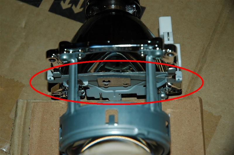

mais je me pose des questions sur cette plaque métallique
@ledahu:pour obtenir feux croisement / feux de route, un electroaimant fait pivoter une plaque qui obture le faisceau
ce ne serait pas plutôt une plaque métallique qui change la position du faisceau au xenon sur route dégradé et qui fonctionne
avec le correcteur d'assiette ?
quel est le rapport avec les feux de route ?
je pense que je vais supprimer cette plaque métallique
qui me semble inutile avec une ampoule halogène ou un kit HID (sans correcteur d'assiette).
est-ce que cette plaque fonctionne même sur les phares Halogène ?

A mon avis, le clapet sert bien a passer de feu de croisement au feu de route (et inversement)
Le correcteur d'assiette pilote le moteur qui fait pivoter l'ensemble du bloc xenon (d'ailleurs j'ai encore ces moteurs si quelqu'un en recherche)
Il n'y a pas de correcteur d'assiette sur les feux de route ;)
Je te déconseille de virer cette plaque sinon tu seras en "plein phare en continu" sur le lenticulaire du feux de croisement
