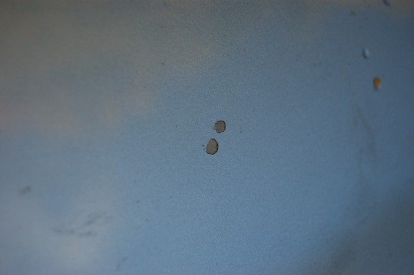

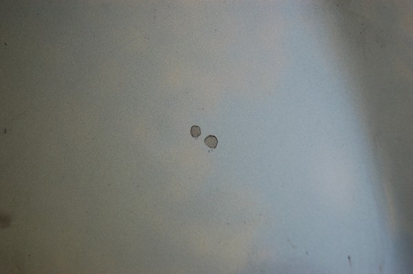

J'ai un Touran de mai 2006 qui a 30000Km.
Je me suis rendu compte ces derniers temps que la peinture était partie comme écaillé (deux rond côte à côte de 0.5cm) sur le capot avant.
Lors de la révision des 30000 j'ai demandé à vérifier que ce ne soit pas un défaut de peinture. On m'a alors dit que non, que c'était du à des cailloux et que si la peinture partait, c'est parceque l'eau s'infiltre entre la couche de peinture et la carrosserie. Il ne faut pas alors laver sa voiture au karcher ou au rouleau (j'ai lavé une fois au rouleau, sinon à la main!!!).
J'ai des doutes quant au diagnostique car cela me parait un peu gros. Il n'y aurait pas beaucoup de voiture avec le capot peint entièrement de nos jours. Or j'ai beau regarder les parking, il n'y a pas de cas comme le mien!
Si quelqu'un à des infos, merci pour tout!

Peux tu faire une photo :?:

J'essaye une photo pour demain.

Message par elrenzo »
Vos yeux d'expert vont m'éclairer![/img]
Messages : 7578
C'est vrai que les éclats sont petits et je pense aussi au cailloux ... donc, ce n'est pas certain que le vernis ai été refait ...
Par contre, vois avec un (bon ... :mrgreen: :mrgreen: :mrgreen: ) carrossier pour qu'il te façe une "plume" (petit raccord au pinceau ...) de vernis afin d'éviter que ces trous s'agrandissent ...
Vaut mieux le faire faire par un pro que par toi-même, le résultat en dépend ...

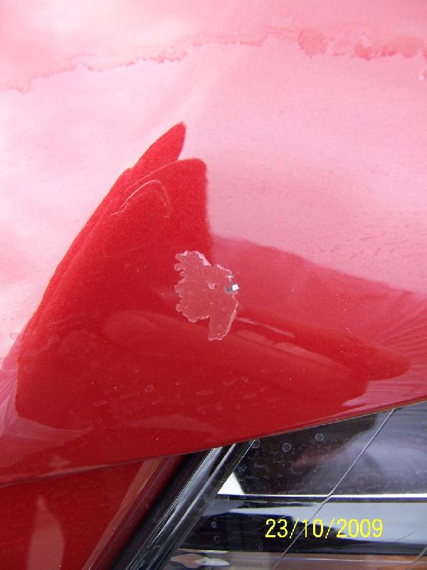

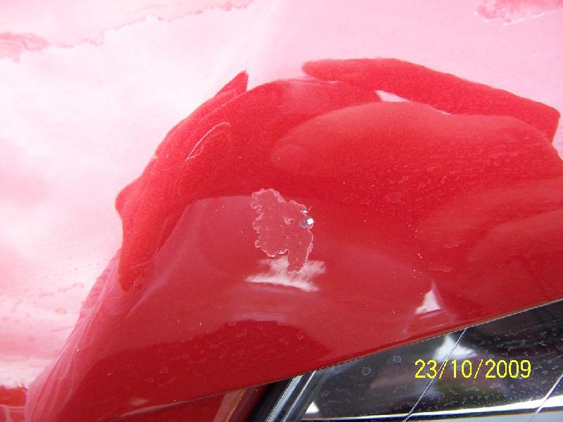

je reviens du lavage et j'allais me lancer dans la retouche peinture sur le capot car récemment je me suis pris quelques graviers sur une route en réfection. Et là, gloup juste à côté d'un éclat, je vois un tache qui semble être le vernis qui s'est enlevé.
voilà ce que ça donne
Je pense pour un défaut de peinture, à votre avis ?

Bon, premier avis avant passage de l'expert VAG, il y a eu un impact (bah oui !) et c'est l'origine du problème : ça ne vient pas d'un défaut VAG.
Heu monsieur, ça veut dire que dès qu'un voiture VAG prend un impact, tout le vernis pare automatiquement ???? C'est dur d'avaler un telle pilule au prix des voitures.
Je sens que je vais me faire enfler royalement.... je dois attendre la semaine prochaine pour connaitre quand je dois déposer la voiture pour expertise.
A votre avis un aopot complet c'est combien ?
un capot c'est dans les 350€
par contrefaudra insister et lui demander comment un impact aurait pu décoller tout ce vernis.
SI c'était une caillasse de cette taille, il devrait avoir un poc.
Attendons l'avis des autres
Pour ma part, je serai déjà en train de hurler : comme le dit Fab, ou tu te prends une grosse caillasse et là, tu as une bosse, ou tu te prends une ch'tite crotte comme cela semble être le cas et c'est anormal que le vernis se barre comme ça !
Priest
Messages : 50
Enregistré le : 29 nov. 2007, 13:34
Message par Priest »
Je reste zen en attendant le verdict. si la réponse est aucune prise en charge sous garantie je ferais un courrier à Volkswagen France.
Amha, je pense que le caillou que tu as reçu a provoqué un impact sur la peinture avec peut être un peu de vernis qui a du sauter par la même occasion.
Comme tu le précisait au début du post "en revenant du lavage" tu as constaté le manque important de vernis.
Question : quel type de lavage a tu utilisé ?
Si c'est un lavage à haute pression, peut etre que l'eau envoyé à haute pression s'est infiltrée sous la couche de vernis, deja affaibli au niveau du petit impact du caillou, provoquant l'éclat de vernis que tu nous montre en photo.
Car sinon, je ne vois pas comment le vernis peut sauter sur une si grande surface sans impact.
Si réellement il y aurait un defaut sur la pose du vernis, tu aurait des defauts à plusierus endroit du capot ou même du touran.
Ce n'est que mon avis, mais voit avec un professionnel de la peinture auto, hors concession VW qui te dira peut être un autre discours.
Sinon, désolé :oops: de ce qui t'arrive
Messages : 7578
Raccord de peinture et revernissage de tout le capot ...
Maintenant ... comme on voit bien l'origine de l'impact ... celà m'étonnerait que VW le prenne en charge ... ou alors à titre gracieux ... 8)
Désolé ... :roll:
le lavage haute pression ne fait qu accélérer le phénomène, par contre le capot n est pas refaire, un poncage à l eau et un raccord de vernis iront très bien... :wink:
TOURANSEIZE
Messages : 4833
Message par TOURANSEIZE »
+1 à avec Armel, là, à la limite, c'est juste une reprise au niveau de l'impact, et un "voile" sur le reste et capot.
Par contre, adresse-toi au bon carrossier pour ça, il faut pas qu'on voit de différence de teinte avec les ailes...
