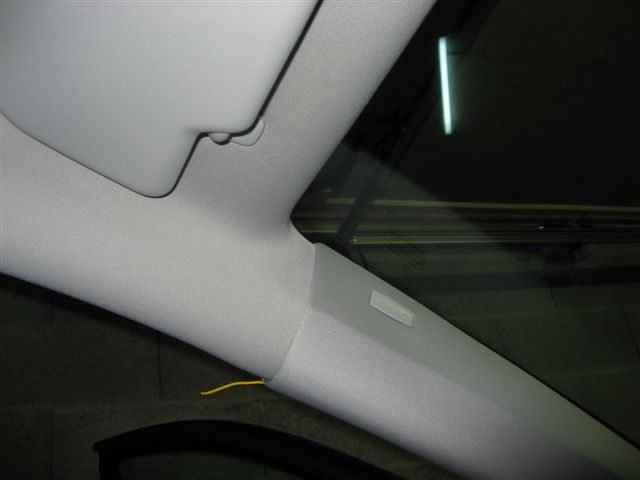

Pourquoi est ce qu'il faut tirer un fil , il n'y avait pas moyen d'utiliser ceux qui etaient deja la ?
Les fils qui sont deja present ils passent aussi par le montant de pare brise gauche ou ailleurs ?

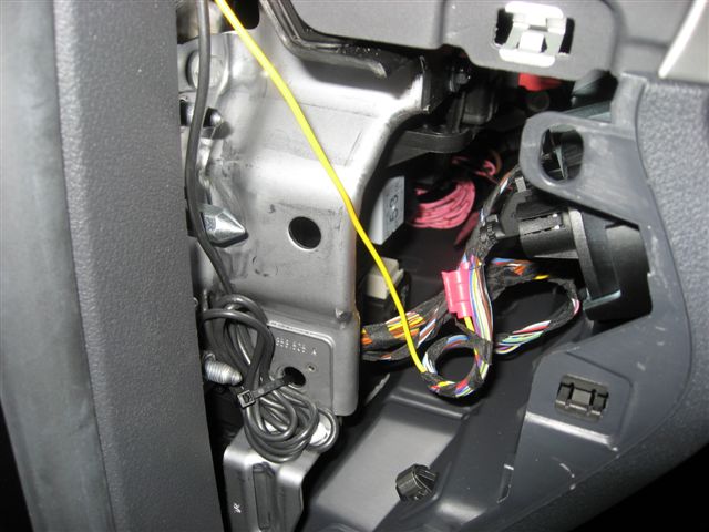

le fil que j'ai tirer c'est pour le +12v quand on allume les phares et qui n'est pas présent chez moi en tout cas

Tu as fait comment pour passer le fil du plafonnier vers le montant ?
Il y a un passage deja utilisé ?
simple ;-) tu écartes un peu le montant et tu passes derrière
non je crois pas

Tu confirmes qu'il n'y a aucun fil apparent ?
oui je confirme
Est ce difficile de faire passer le fil entre le plafonnier et le montant de de pare brise ?
heu ben non genre 30 secondes suffissent

Bonjour sa ta couter combien
et sur quelle fil tu tais brancher pour le +12v au niveau du comodo des phares
franchement je sais plus mais c'est pas très dur de trouvé si vraiment tu a besoin je demonte et je te dirais

pour Alex34
Citation:
le fils gris rayé bleu
