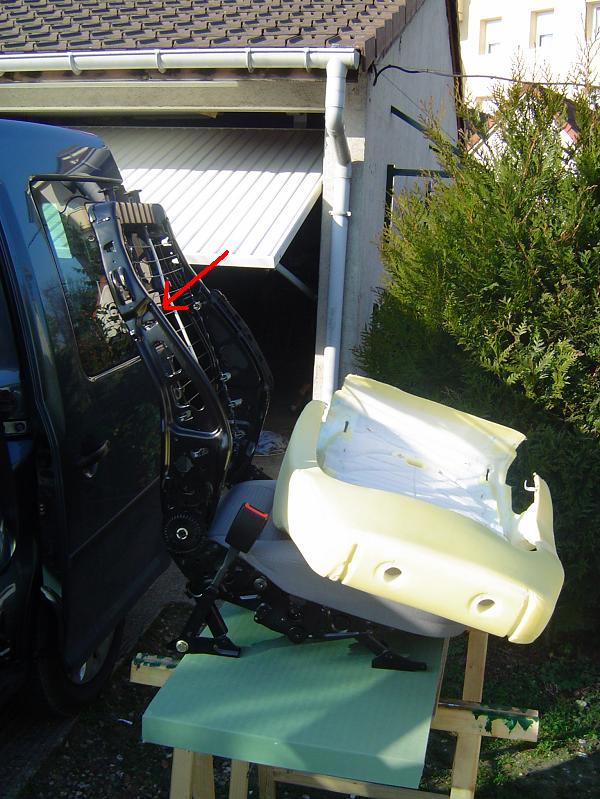

J'ai un Touran Tie-break, c'est-à-dire avec la garniture pop-corn. Depuis le début (maintenant elle a plus ou moins 8500 km) le siège conducteur grince. Ce n'est pas à une "articulation" du siège, c'est plutôt le "coussin" du siège en lui-même qui grince quand on l'enfonce.
J'ai extrait une photo du magnifique reportage de james que l'on peut trouver ici pour vous montrer l'endroit concerné.
Donc quand on enfonce son doigt à cet endroit là, ça fait cuicui.
Pour moi c'est gênant lorsque je conduis parce que j'entends ce grincement à chaque changement de rapport ou lorsque je tourne le volant. Quand c'est Maman4 qui conduit, ça ne grince pas. Elle dit que c'est parce que je suis trop gros ... c'est même pas vrai :roll: .
La voiture est au garage depuis ce matin et d'après ce que le carrossier m'a décrit (oui c'est le carrossier qui s'occupe de ce genre de problème dans ce garage) il va devoir effectuer la même opération que james. Si j'avais connu ce reportage plus tôt je lui aurais imprimé :) . Dans les deux personnes que j'ai rencontrées au garage, l'une m'a dit qu'il faudrait sans doute remplacer le dossier, l'autre a dit qu'ils allaient toujours démonter pour voir ce qui grinçait.

Ils ont "déhoussé" le dossier du siège comme dans le reportage de james. Ce qui est étonnant, c'est que ce n'est pas une pièce mécanique qui grince, c'est vraiment le mousse qui grince quand on le presse.
Ils y ont injecté un "produit spécial" ... le terme "produit spécial" me paraît suspect et j'imagine plutôt le premier lubrifiant en spray qui ne pue pas trop qu'on peut trouver dans le coffre de n'importe quel mécano.
Si la solution n'est pas satisfaisante alors ils remplaceront le dossier ou au moins le mousse.
Enfin, en attendant le bruit est atténué et c'est beaucoup moins gênant. Je surveille pour m'assurer qu'il ne revienne pas ... ou qu'il n'y ait pas une énorme auréole qui apparaisse sur le dossier.

En fait, le siège grince toujours. Je sais, ça fait longtemps, mais je suis un "paresseux du téléphone" alors j’ai attendu l’entretien pour en reparler au garage. Et puis c’est surtout Maman4 qui conduit le Toutou et avec elle ça ne grince pas. Et aussi, depuis le traitement ça ne grince plus que quand je suis assis dessus depuis une demi-heure ; un peu comme si il fallait que le siège chauffe pour grincer. Ce n’était pas très gênant. Bref, je vais au garage le 11 mai.
Affaire à suivre donc.
J’avoue que comme ça ne me gêne qu’à moitié, je ne remuerai pas ciel et terre pour obtenir un nouveau siège.
