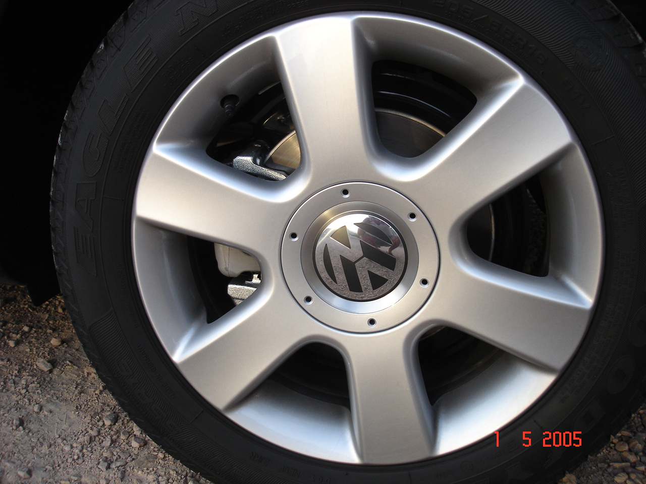

Merci de vos conseils pour l'entretien des jantes. :mrgreen:
CC57
Messages : 330
Enregistré le : 19 avr. 2005, 20:07
Localisation : METZ
Message par CC57 »
Nettoyage essentiellement à l'eau (avec savon éventuellement). Tu PEUX ME FAIRE CONFIANCE. J'en ai vu passé des jantes sur mes voitures.
ATTENTION, ne pas prendre les produits spéciales jantes. Au bout d'1 an, la jante est ternie et devient jaune.
Pour garder une jante dans un état neuf même quelques années après, il faut les laver régulièrement (au moins tous les mois : moi c'est toutes les deux semaines)..

Nettoyage de jante
Message par Papa OURS »
Depuis que j'ai reçu mon touran, j'ai une trace sur les jantes qui ne part pas, apparement c'est un reste de colle d'une étiquette.
Avez-vous une recette qui me permettrait de nettoyer la jante sans risquer de l'abimer avec un produit trop corrosif ?
