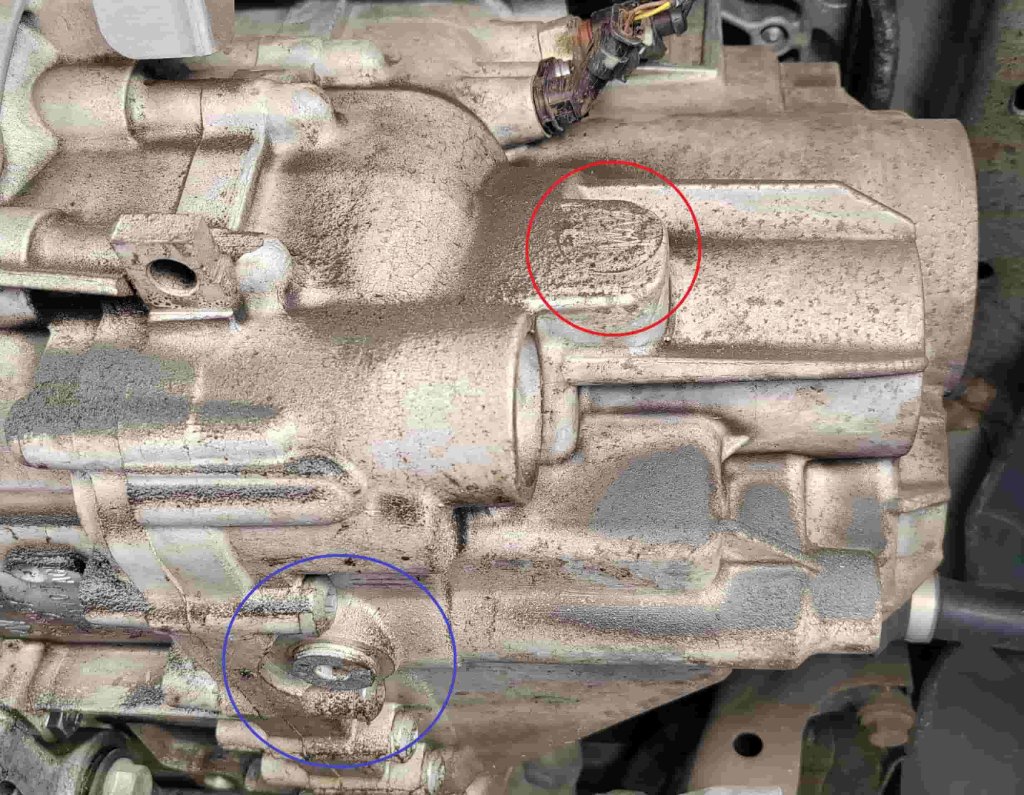

J'aimerai changer mon huile de BVM6 sur mon toutou de 2019.
Je sais que le groupe VW dit que l'huile de la BVM ne se change pas, mais quand elle commence à accrocher...
Bref, J'ai voulu faire l'opération qui parait simple de base:
-on dévisse le bouchon de remplissage
-on dévisse le bouchon de vidange
-on remet le bouchon de vidange (serrage 25Nm, je crois)
-on remplit la BVM jusqu'à débordement
-on revisse le bouchon de remplissage (serrage 25Nm, je crois)
Mais à la dépose du cache moteur inférieur, surprise, pas de bouchon de remplissage où il est censé être...
Quelqu'un aurait une idée où peut s'effectuer le remplissage de la boite?
merci d'avance pour votre aide.
code de boite : 02Q301107
(en bleu le bouchon de vidange et en rouge l'emplacement où est censé se trouver le bouchon de remplissage)
(oui je sais, c'est pas nickel nickel, mais je comptais nettoyer tout ça après changement d'huile)

Vu le nombre de retour, peu de gens ont déjà du faire cette opération.
Après pas mal de recherche, j'ai lu qu'on pouvait faire un remplissage de ce type de boite via le contacteur de feu recule.
C'est un capteur vissé dans la boite, j'ai cru comprendre que cela correspondrait au deuxième capteur sur la photo ci-dessus.
Quelqu'un pourrait me le confirmer?
Je suis preneur de tout avis sur cette démarche.
Merci d'avance.
Je vous souhaite une bonne journée.
