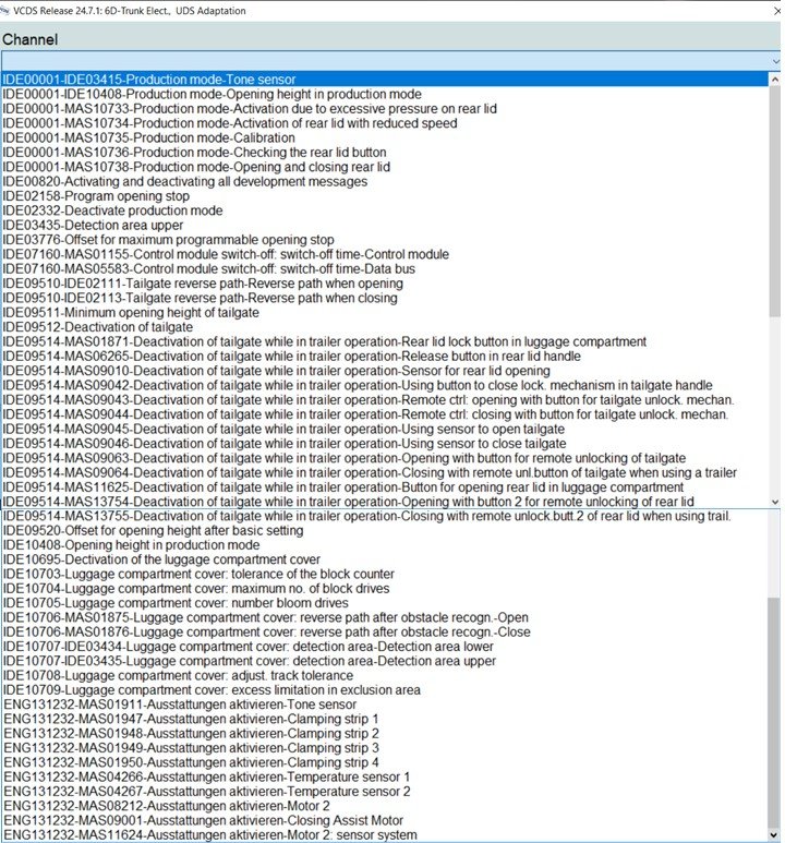

Je voudrais pouvoir fermer depuis la télécommande ET depuis le "bouton habitacle"
apparemment sur la Passat on peut avec :
Code : Tout sélectionner
[6D-Elect. coffre]
[Security Access - 16]     (code 12345)
[Adaptation - 10]
Activation using rear lid remote unlocking switch-Tap function for closing
dans la liste déroulante pour ouvrir avec le bouton
Activation using rear lid opening button in remote kay-tap function for closing
dans la sites déroulante pour ouvrir avec la télécommande
Mais sur mon VCDS je n'ai pas ces options.... mais celles-ci qui ne me parlent pas...
Quelqu'un pourrait avoir une idée ?
