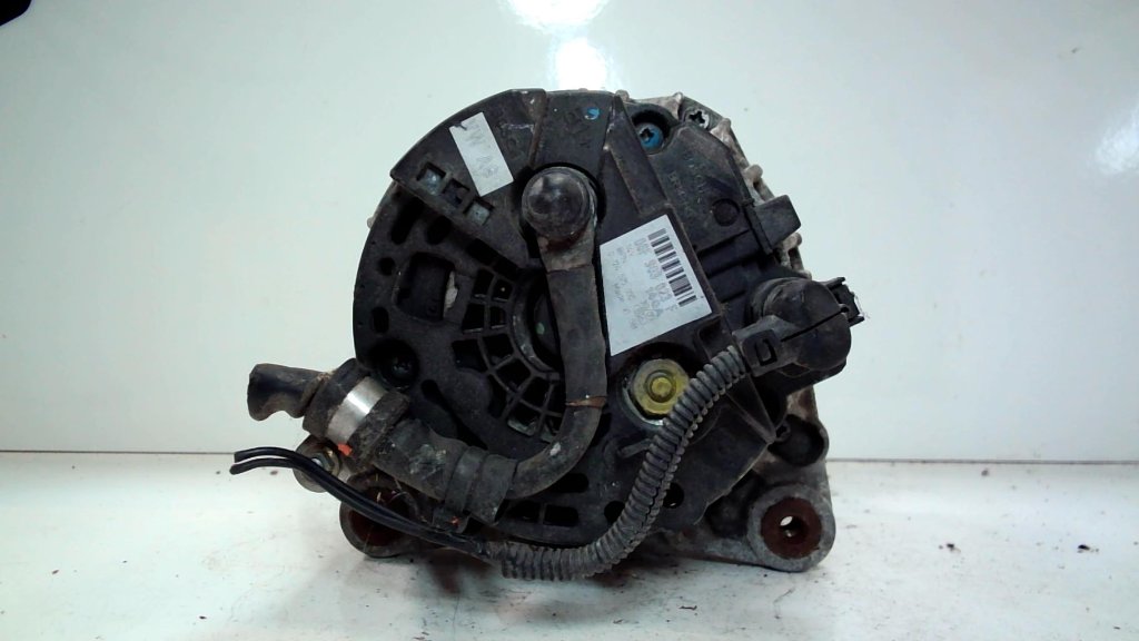

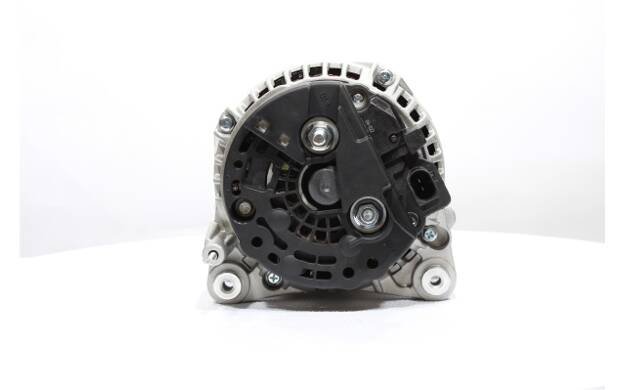

Voici des photos de l'alternateur.
Piece-Alternateur-06F903023E-VOLKSWAGEN-TOURAN-PHASE-1-Diesel-cfadad505e60e24a0d3f95882d3e743964f6c4fd609e7fa676d5ce47f3d3cce6.jpg
Merci a+

Salut les amis , c'est bon a force d'acharnement et de démontage du Touran j'ai trouvé la panne.
Il y a un prise au niveau du longeron avant gauche (dessous) qui relie le faisceau de l'alternateur a la boite a fusible et autre ??
Il y a également celle du ventilo qui se cache la.
Il y avait un fils de coupé a raz de cette prise et comme par hazzard il relie un certain fil noir de l'alternateur .
Bref soudure des 2 fils et gaine thermo et HOP tout remarche .
