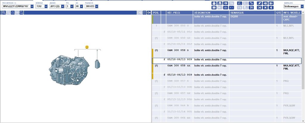

Messages : 3088
Re: Boite DSG Touran
Sois tu as une valise et tu récupères la réf de la boîte.
Sois tu m envois en mp ton vin (code e de la cg) pour que je vérifie sous le logiciel vw des pièces

Messages : 3088
J ai récupéré le vin tu peux l effacer si tu le souhaites.
Messages : 3088
Je te confirme qu'il s'agit bien d'une DSG7 à sec 0AM en pose DQ200
Ci joint un article à son sujet : https://www.vag-perf.fr/faq/boite-dsg7- ... ersaux-vw/
Je t'ai envoyé en MP le fichier de ton véhicule avec tous les PR
