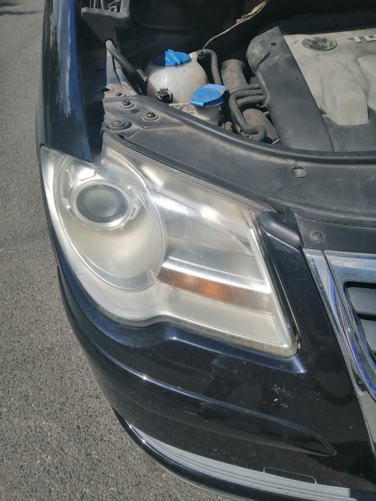

J'avais pour objectif de remplacer l'optique droit de mon Touran de 2009, celui ci commençant à s'opacifier.
Est ce que quelqu'un aurait la gentillesse de m'indiquer comment procéder pour le démonter. J'ai commencé par dévisser la vis torx juste au dessus de l'optique mais je suppose qu'il y a au moins une autre vis à enlever. Dois je démonter la calandre ? Il me semble qu'il y a 2 vis en haut de la calandre et 2 en bas.

Pour moi il faudra au moins un peu déboiter le parechoc avant pour oter l'optique. Le pare choc vient se clipser dans l'optique.
Pourquoi n'as tu pas dans un 1er temps procéder à lustrage des optiques avec application d'une résine de protection.

Merci Sly83 pour ton message. Je n'avais pas trop pensé au lustrage en fait! J'avais l'impression que l'optique s'était opacifié à l'intérieur. Le vitrage est devenu beaucoup plus jaune que l'optique gauche

Sinon pour déboiter un peu le pare choc il faut l'attaquer par où ? D'abord enlever la calandre en enlevant les 4 vix torx ? Le déboiter coté calandre ? C'est une impression ou l'optique est solidarisé par 2 vis ? 1 que j'avais enlevée en haut à gauche de l'optique quand on le regarde en face, l'autre vis semblait être en bas à droite coté calandre. Je ne crois pas avoir vu de tuto sur le forum expliquant comment démonter les optiques, certains ont du pourtant s'y essayer après la casse d'un des 2 phares avant.

Et pourquoi tu ne le rénoves pas ? c'est quand même plus simple :-) cf lien ci dessous
viewtopic.php?f=191&t=16910

Merci fab01 pour ton message. J'avais l'impression que l'opacité s'était formée à l'intérieur de l'optique. Je vais quand même tenter pour vérifier que ce n'est pas à l'extérieur.
Merci pour le conseil et bonne journée
Re: Remplacement optique phare avant droit
l'opatité à l'intérieur jamais entendu en parler.
De toutes façons, mort pour mort, autant essayer :-)
