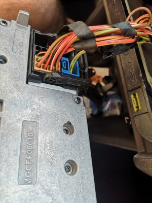

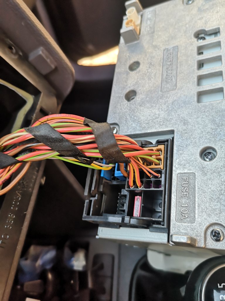

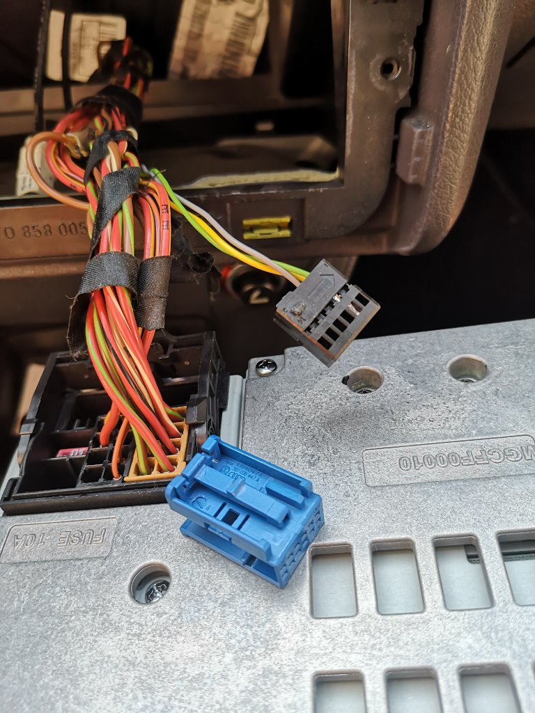

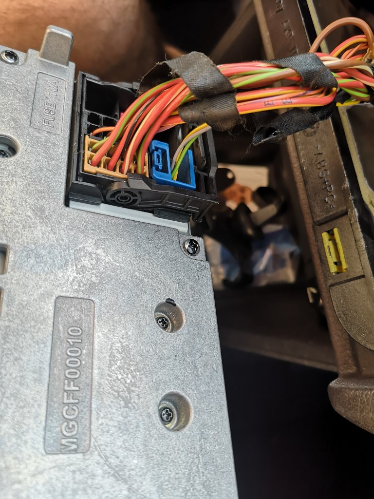

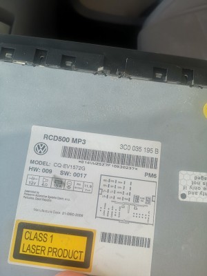

Avant de le commander, tiens si je démontais l'autoradio pour vérifier … Et Bim !!! :hi:

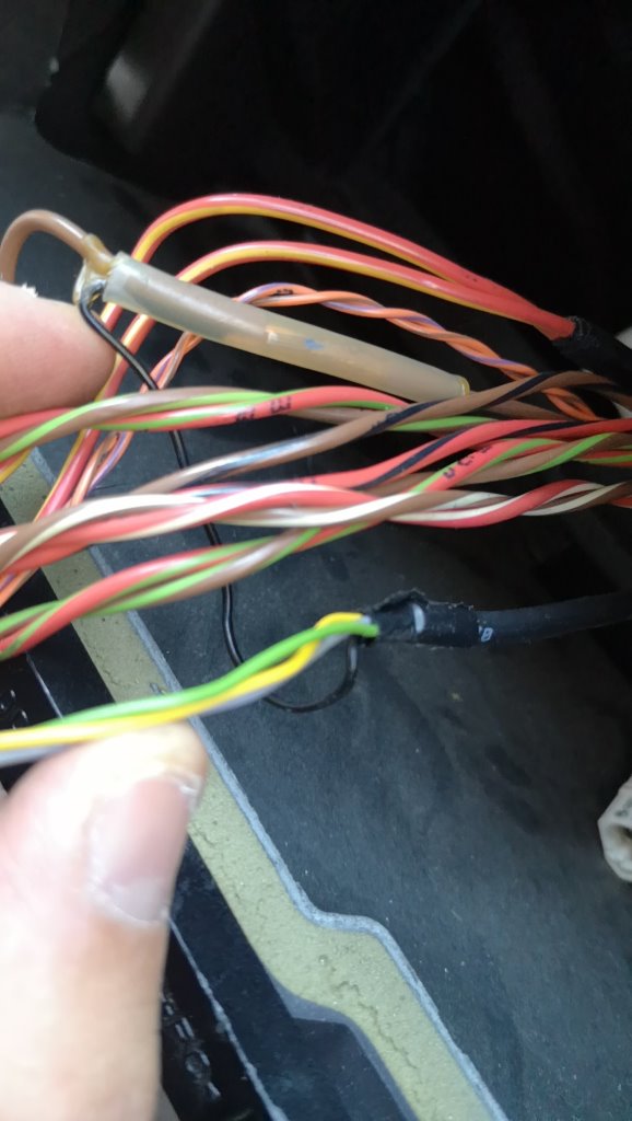

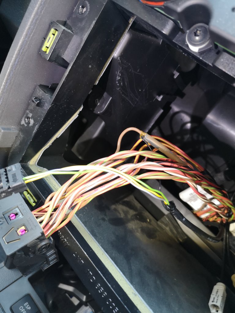

A l'emplacement où je dois brancher l'interface Bluetooth, il y a déjà une prise bleu avec 3 fils ... Mais impossible de savoir à quoi elle sert bordel ::rttt:
A noter, la où il faut brancher l'interface Bluetooth ou la il y a la prise bleu, c'est l'emplacement AUX pour moi.
Mes questions :
- A quoi servent ces 3 fils ?
- L'emplacement AUX est il bien celui que je pense ?
- Si l'emplacement AUX est occupé avez vous une solution ?
- Le dernier emplacement dispo il sert à quoi ?
- Je me demande si je vais pas commander l'interface, brancher l'interface sur la prise AUX et pour ne pas laisser les 3 fils bandouiller, je pense soit faire qlq soudure ou mettre des plugs pour éviter que tt les fils restent brancher. Vous validez ?

j'ai fait ce montage sur mon touran de 2008. Je dispose aussi du bouton téléphone sur mon volant (à 8 boutons). Je te confirme qu'il s'agit d'une prédisposition.
Il faut que tu ajoutes le module BT séparé.

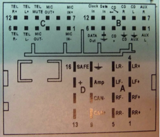

Ton analyse sur le branchement au niveau du quadlock est erronée : on fait souvent une confusion entre la lecture des branchements côté fiche quadlock et côté autoradio. La fiche bleue n'accueille pas la partie téléphone qui se branche à l'autre emplacement (où tu n'as rien). Le schéma ci-dessous est plus explicite
Toutefois le module que tu as choisi ne permettra pas d'effectuer les appels téléphoniques (comme indiqué dans la description du produit)

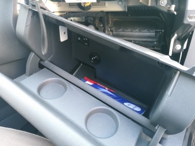

Sur le liens de l'interface BT que j'ai mis, il montre via photo qu'il faut brancher l'interface sur la prise AUX, là où il y a la prise bleu… Donc je comprend pas tout :oops:

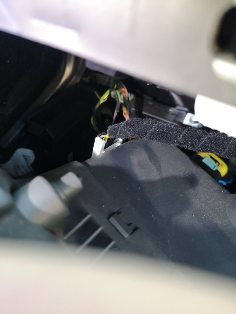

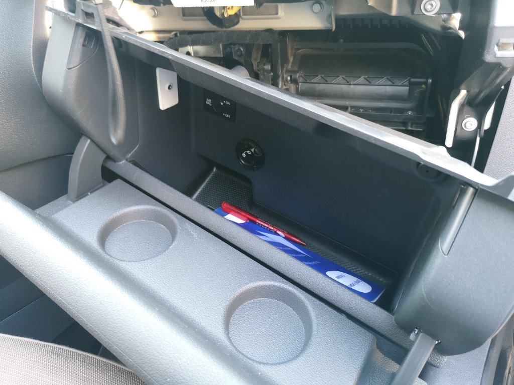

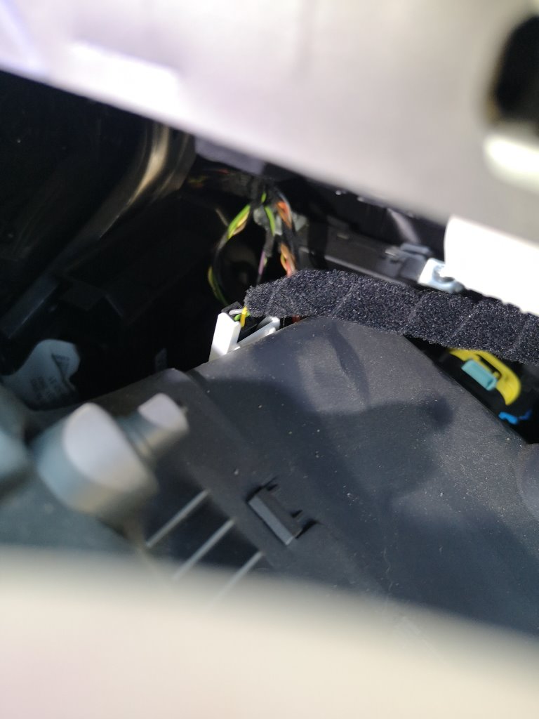

J'ai d'ailleurs trouvé l'objet de cette prise ! :hi: voir photo… Mais des fois je me fait peur !
Et oui j'ai déjà une prise Jack et d'origine svp dans la boite à gants ! Que je n'ouvre jamais !!! Mais quand je l'ai nettoyé j'ai bien rigolé xD
