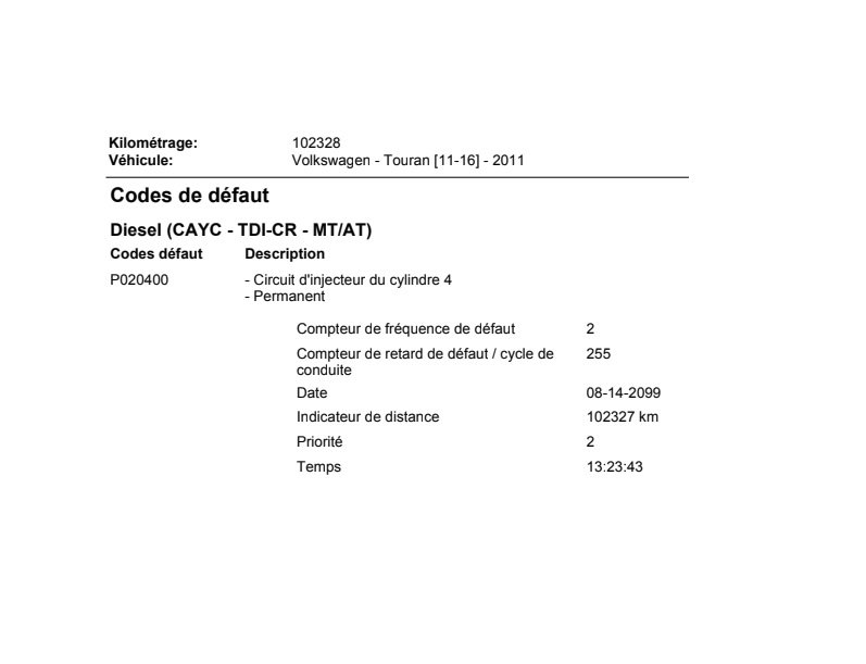

Le voyant Dysfonctionnement moteur s'est affiché sur mon Touran TDI 105 de 2011 lors d'un trajet sur autoroute.
Après remorquage et diag (en PJ) quelques jours après j'ai fait changer l'injecteur 4 le garage AD du dépanneur.
Est-ce qu'un encrassement important d'un injecteur peut provoquer le défaut P201, P202, P03 ou P204 ?
Merci pour vos infos

Les injecteurs des modèles 2011 (sans le start/stop) ne sont pas fiables, le problème est connu, VW m’a remplacer les 4 à 75000kms et 5 ans. Prise en charge de 70% que les pièces. Idem vanne EGR. Je ne sais pas pour le code d’erreur par contre.

Oui c'est fort possible qu'un très gros encrassement puisse provoquer les codes défauts car si c'est les 4 qui s'allument sa m'étonnerait que les 4 soit mort d'un coup
Essayes d'acheter des décrassants ou nettoyants turbo https://mongrossisteauto.com/719-nettoy ... eur-diesel
après avoir mis le produit hésite pas à bien pousser tes rapports
si les voyants sont encore allumés après ca, va chez le garagiste mais je pense personnellement qu'il s'agit d'un gros encrassement
