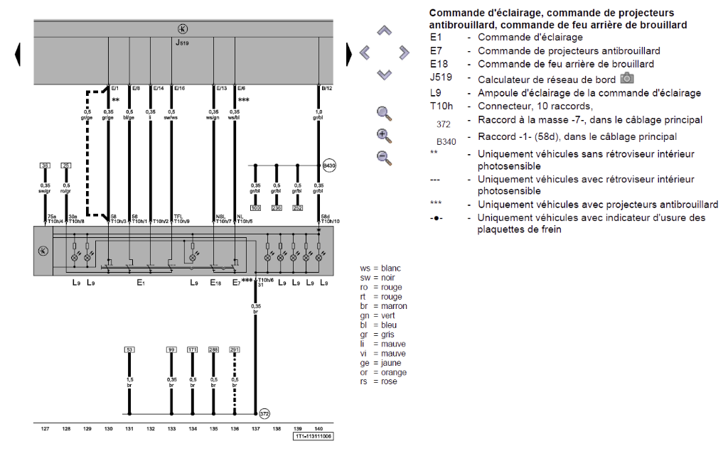

Ci joint les schémas électriques
- commodo : il faut tirer un fil entre le commodo et le réseau de bord (E7 - J519/E6)
- schéma elec des projecteurs avant : les feux antibrouillard sont en L22 et L23. Il faut tirer des fils entres le projecteur et le réseau de bord

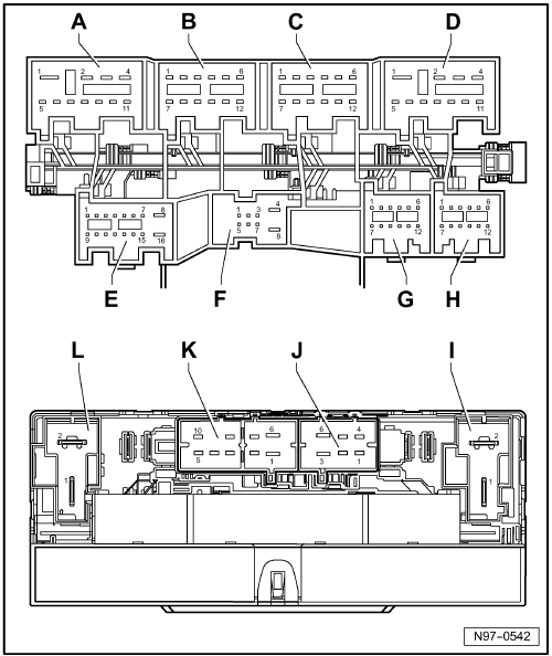

- réseau de bord : localisation de l'entrée E/6
Avec ça tu devrais y arriver. Bon courrage
